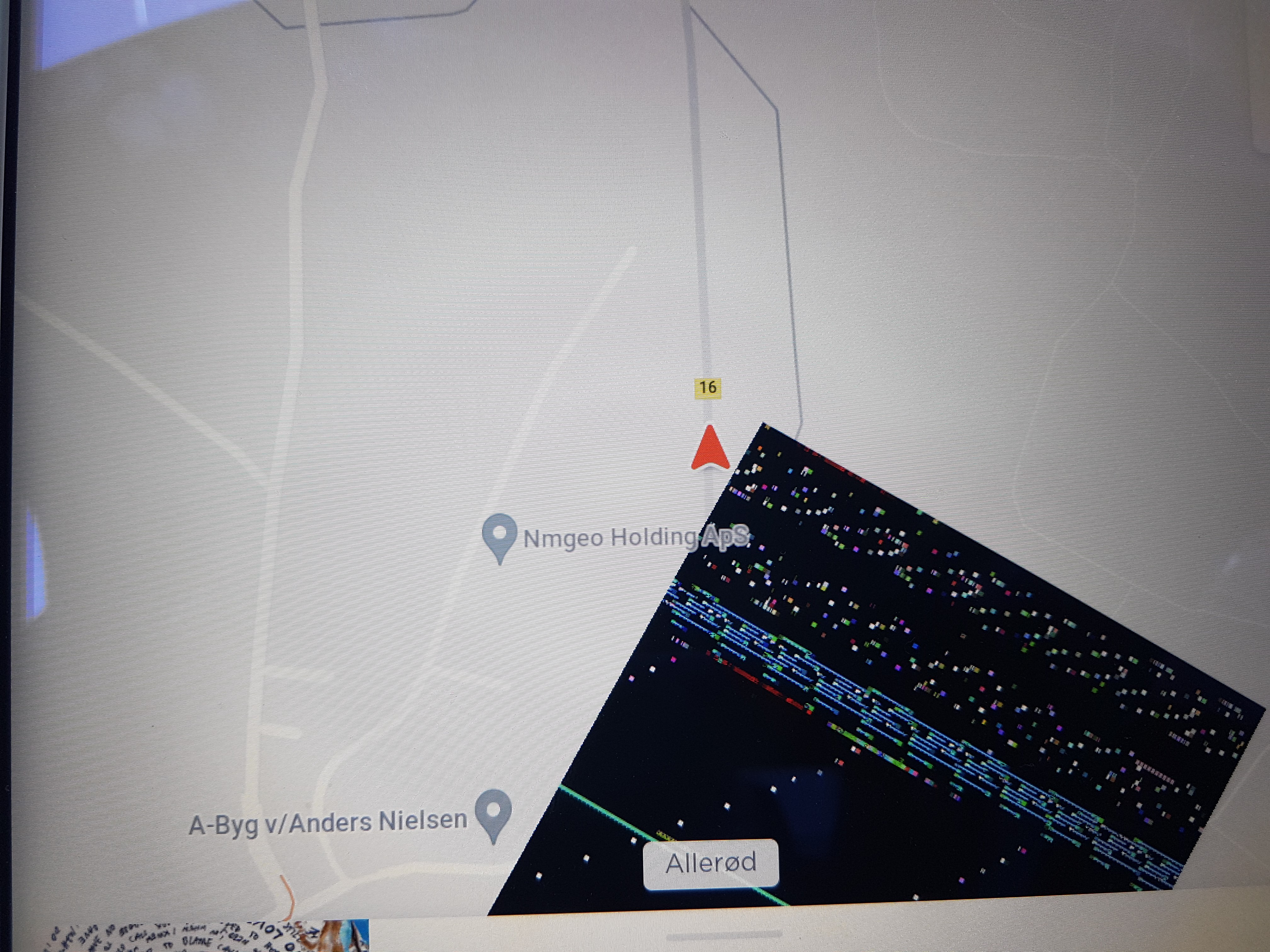

  1. Når bilen er parkeret, tror den at den er et helt andet sted end den faktisk er.

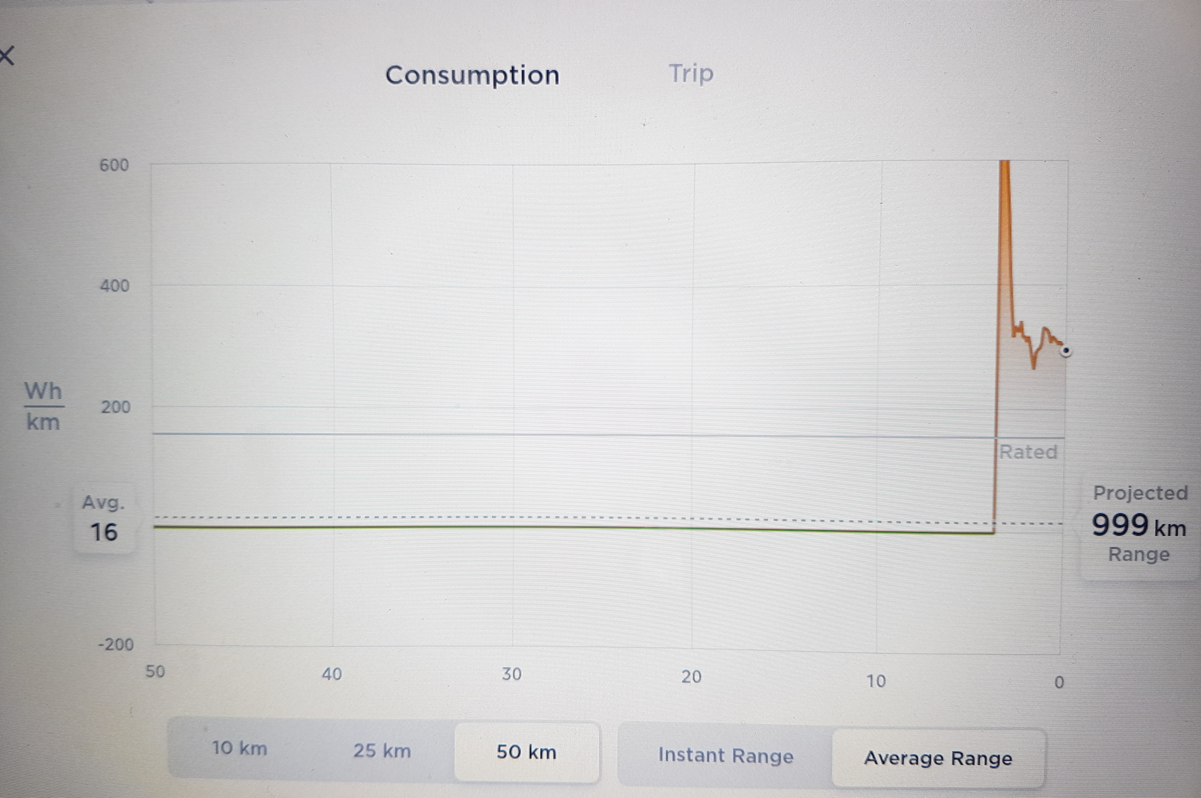

  2. Energiforbrug visning er "helt skør"
  3. Felter på den store skærm er "sort med støj"
Ad. 1
Mens jeg skriver dette så fremgår det af Tesla App'en at bilen befinder sig i på Sortemosevej i Allerød, selv om den faktisk holder parkeret i Kongens Lyngby.
Det virker ikke til at være en fejl i Tesla App'en, for når man sidder i bilen, inden man beynder at køre, viser bilen også en tilfældig lokation, og det er ofte ikke engang en lokation hvor bilen har være parkeret  (eller holdt stille)!
Dette problem har været der fra før seneste SW version (aka før 2020.48.37.2)
Ad 2
Fra før opdateringen til 2020.48.37.2, viser bilen til tider nogle helt skøre oplysninger mht energi forbrug, fx. et gennemsnit på 16 Wh/km over de sidste 50 km, så min resterende rækkevide er 999 km - men det er jo desværre ikke sandt!
Se vedhæftede billeder
Ad. 3
Efter opdateringen til 2020.48.37.2, kommer der indimellem "sorte felter med farvestøj" på den store skærm - se billede
Før jeg fik skiftet min eMMC, havde jeg ofte dette men det var for det meste hele skærmen.

Tegra-boardet sender jo blot de informationer den får fra GPS modtageren videre og har som sådan ikke nogen efterbehandling af disse data. Her kan problemet jo være dårlig GPS modtagelse, GPS enhed der laver fejl. Sker problemet kun når bilen holder stille, eller også når du kører, altså at den pludselig giver mærkelige placeringer?
Er det samme placering den viser hver gang bilen holder parkeret, altså en forkert placering, men samme sted?
Fejlvisnigen på kortet, sker det kun på kortet, eller er det også i andre menuer?
Kortet bliver jo hentet ned via 3G eller LTE hvis der sidder et sådant kort i bilen.
Både 3G og GPS sidder på samme print-kort, kan jo evt. være det der skaber sig?
wh/km visnigen, den har jeg ingen idé om hvorfor den laver fejl, når jeg ser andre på TMC også har skrevet om den type fejlvisninger en gang imellem, men det virker til at være lidt op og ned hvornår det og i hvilke FW version der er, og det er nogle enkelte og ikke alle der oplever det.

Det er kun når bilen er parkeret at den oftest viser en forkert placering, lige så snart man kører, så viser den korrekt.
Det er ikke samme forkerte placering den viser hver gang - det er forskellige, og med en undtagelse, også steder bilen har været inden for de sidste dage. Pt. viser bilen den korrekte placering.
Fejl-placeringen vises på både den store skærm og på Tesla App, jeg har ikke bemærket den på den "lille skærm" - men har nok heller ikke set så megen på denne når jeg sætter igang med GPS - da jeg jo ved at jeg ikke har brugbar info - men jeg vil forsøge at holde øje med dette.

Når den forkerte placering vises på den store skærm, vises den samme forkerte placering på den lille skærm ifm navigation - lige indtil der sættes igang,
