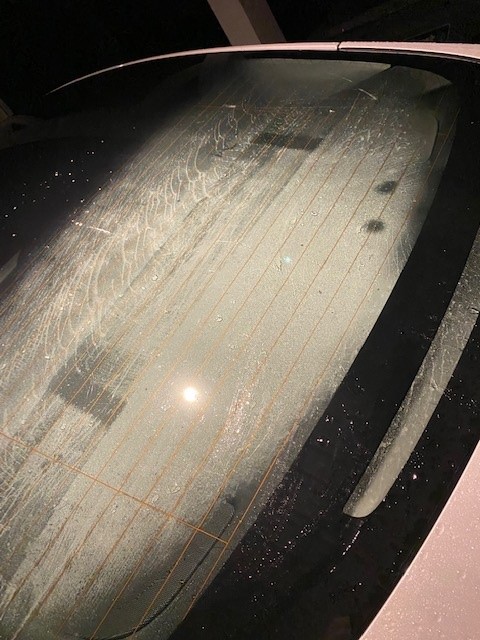

Skal bare være sikker, skal ned og have skiftet baglygter, og sidestolpe (kamera+glas) på 2021´er LR..
bilen stod første gang ude, og kørte en tur i den med godt duggede bagrude, kørte med varmen slået til (den højre knap til bagruden) på hele turen (20 min, tror den slog auto fra efter 15 min) men bagruden var stadig fuldt dugget og ingen tegn på at trådene er varme, IR kamera viste også pænt der ikke var nogen aktivitet.
Er der noget i Model 3´eren der gør at det er "normal"opførsel, eller skal jeg lige nævne det? kan se en del i USA har problemer, men det er tit med "ødelagt glas" og min har slet ikke problemer på den måde. glasset ser fint ud.
Det her er efter 2 forsøg på 2 køreture.
Forummets indlæg er redigeret af Rasmusdc Nov 17 '21

Jeg har lige fået skiftet min bagrude, der var en udefra ikke synlig revne over en varmetråd. Bilen skal i så fald overnatte på værkstedet.

Forsøg med disse 3 ting:
1. Så vidt jeg ved er sidespejlenes afrimning koblet sammen med bagruden, så hvis de heller ikke virker, kunne det tyde på en softwarefejl. I så fald boot på rulleknapperne.
2. Mål om derkommer strøm frem til varmetrådene.
3. Afmonter ledningerne til varmetrådene og mål modstanden i varmetrådene.

Min 2021 LR havde samme problem. Det viste sig at det var en løs forbindelse imellem varmetråde og stikket. Det krævede en udskiftning af baggruden under garanti.
Jeg vil anbefale dig at få det tilføjet din næste service sag, så Tesla kan fejlsøge problemet og finde årsagen.

Jeg har også fået udskiftet bagrude og det krævede IKKE en overnatning på værksted, men det kan jo være det gjorde en forskel at det var sommer udenfor.
Jeg havde ikke problemer med varmetrådene men jeg opdagede en lille regne nederst i ruden. Den var i det inderste glaslag. TESLA udskiftede selvfølgelig under garanti - der er rigtig mange der har fået udskiftet bagruden (hvis det kan berolige dig) :)
