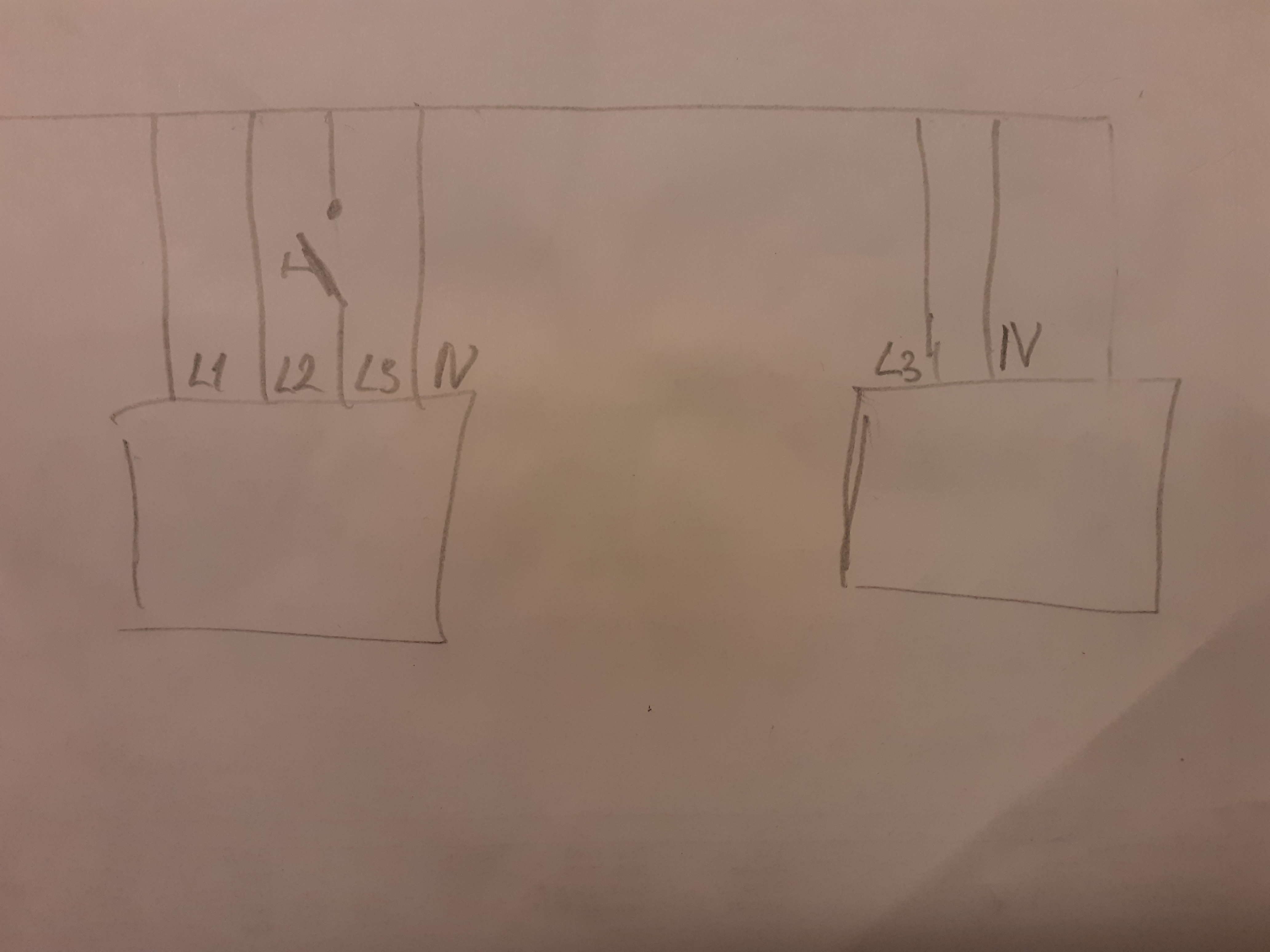

Vi har allerede en Clever lader, og skal nu have en mere installeret, den nuværende elbil lader kun på én fase (Hyundai Ioniq) og det virker fint (mener det er 3,7 kW AC), den næste bil (KIA EV6) kan lade 11 kW på 3 faser.
Der er 25 ampere til rådighed, mon det er nok til de to nævnte biler?
Kan man styre så bil 1 tager de 3,7 kW, og den anden 7,4 kW - men får 11 kW når bil 1 er færdig?
