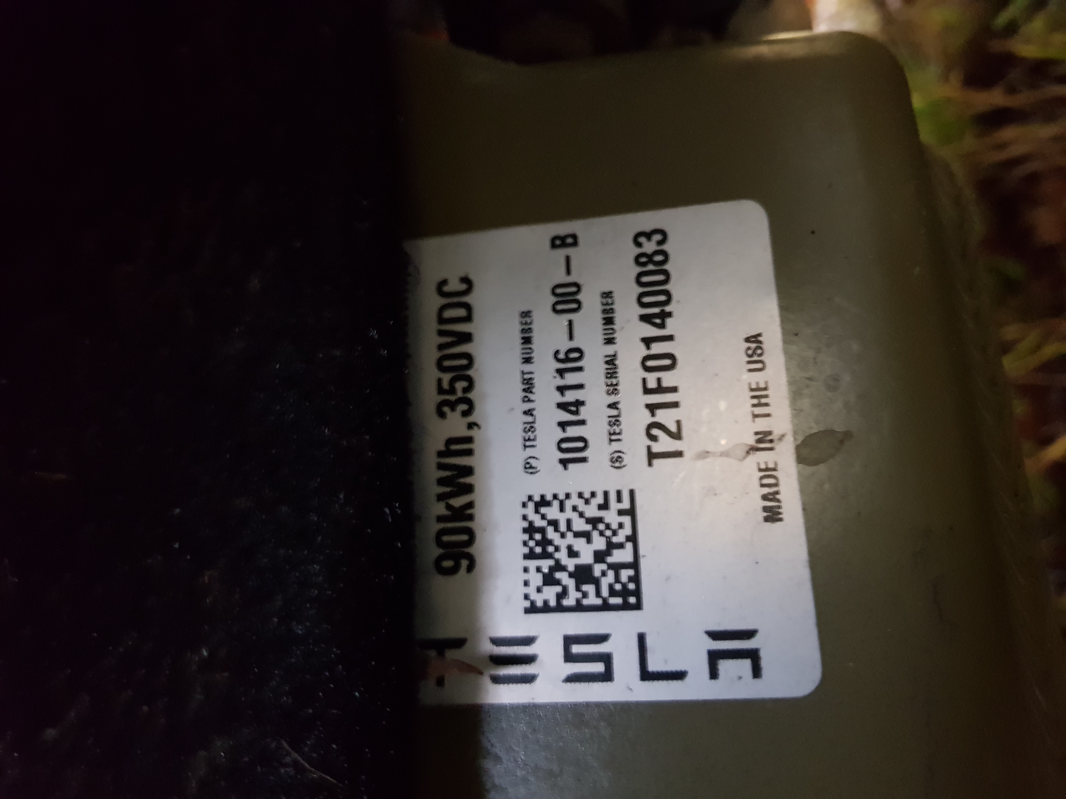

Hej alle.  Jeg har skrevet i en tråd om en ven der har en TMS S85 fra 2014. (Kan ikke finde den rigtige tråd nu)  For nogle måneder siden dødede batteriet og Tesla havde bilen stående i over en måned. Beskeden var, at det ville blive monteret et brugt remmanufactured batteri fra Holland.
Her i weekenden er jeg sammen med vedkommende og kaster lige blik på batteri typen  Min ven har vundet i batterilotteriet, da det viser sig at de har monteret et helt nyt 90Kwh 350V batteri i bilen.  Det hedder 1014116-00-B Hvor heldig kan man være! Det må være bygget at 14 moduler fra 100Kwh batteriet der har 16 af disse moduler. . Han synes nok at den var begyndt at lade hurtigere....  Jeg gad fandme godt at få en sådan en pack i min 70D.....

Det lyder også til at være en fremtidige løsning på den gamle S'er. Læste om en på TMC der havde fået ombyttet sit batteri til den nye 350 Volt (kan ikke lige nu finde linket), men det kostede i omegnen af $22.000. Så måske et reelt alternativ til at skifte bil når garantien udløber:)

Ja.  Det er batteriet der bestemmer, så et nyt batteri løser problemet med langsom ladning.

Ja på garantien.  Er ikke sikker på at jeg ville ofre hvad der svarer til 20K USD (130K DKR) på en 2015 eller ældre, TMS når jeg ser på hvad man kan købe fx. en nyere S75D for i Tyskland.
