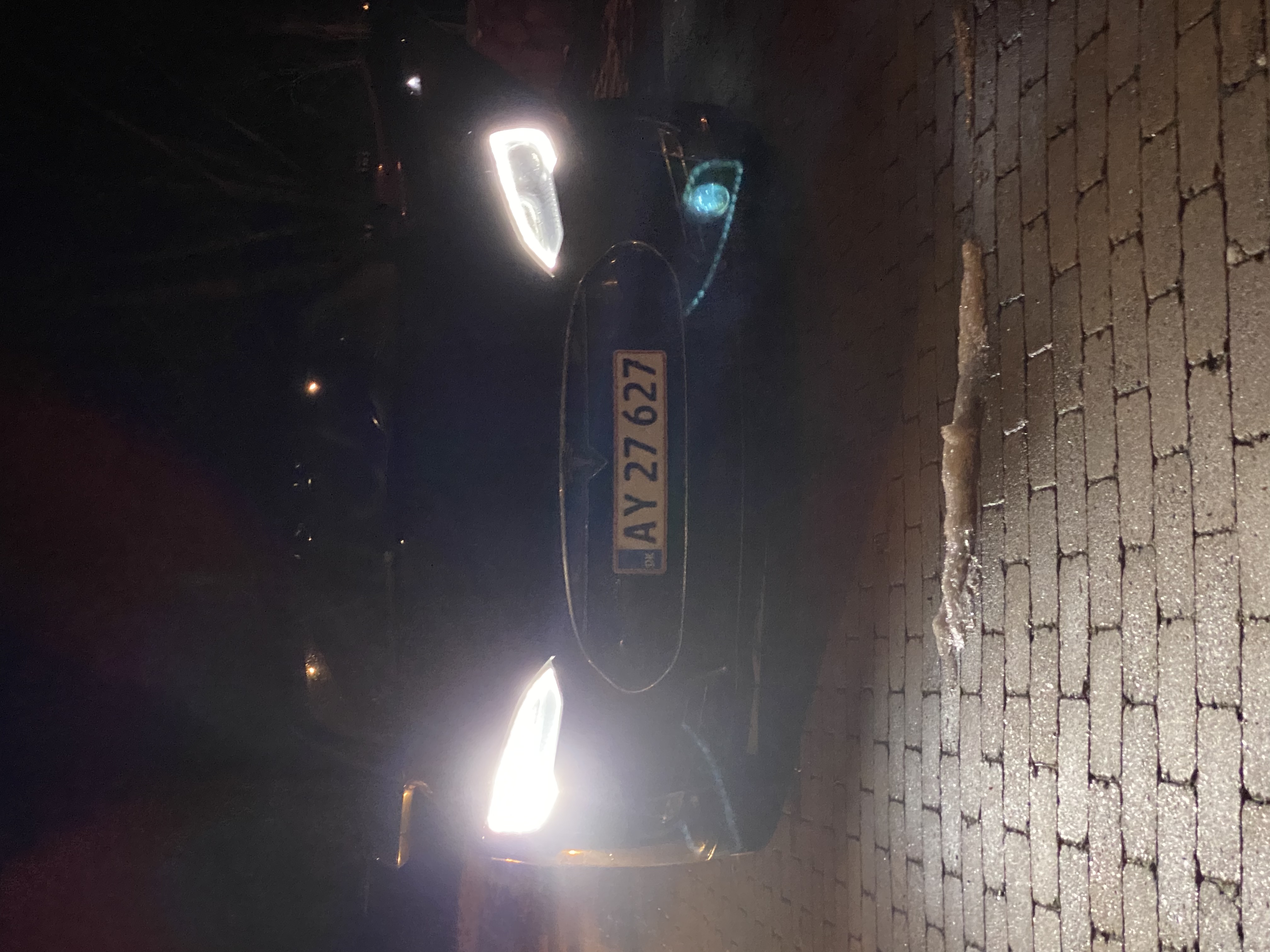

Ja, spørgsmålet er måske ikke så svært at gætte: Kan man skifte en forlygtepære? Resten af lygten virker ok, men pæren er gået - eller sikringen til pæren.
Og ja, timingen er fantastisk - jeg har et Ranger besøg imorgen tidligt men har han mon en ny lygte eller en pære med?
Dårligt billede, beklager…
