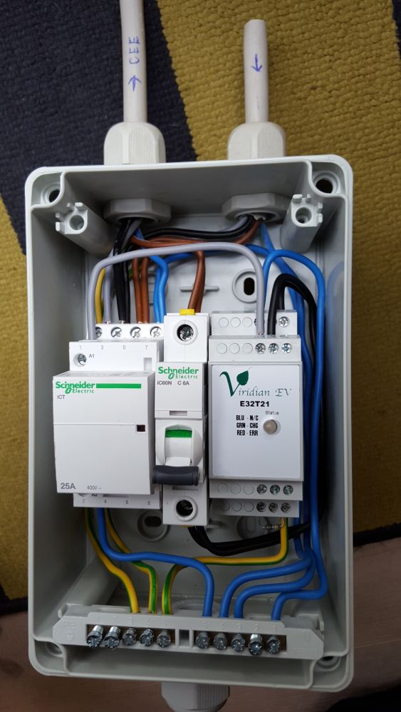

ja, der skal bruges:
n box   ca. 200kr
en regulator   ca. 1000kr
en kontktor   ca. 200kr
en auto sikring   ca. 150kr
og ledning med cee stik   ca. 100.
så det er hobby, ingen timeløn.
det kan kun betale sig hvis man får et kabel med type 2 stik. tilovers.
fx. som denne box, som jeg ikke selv har bygget.
Forummets indlæg er redigeret af CanEl Jan 18 '22
