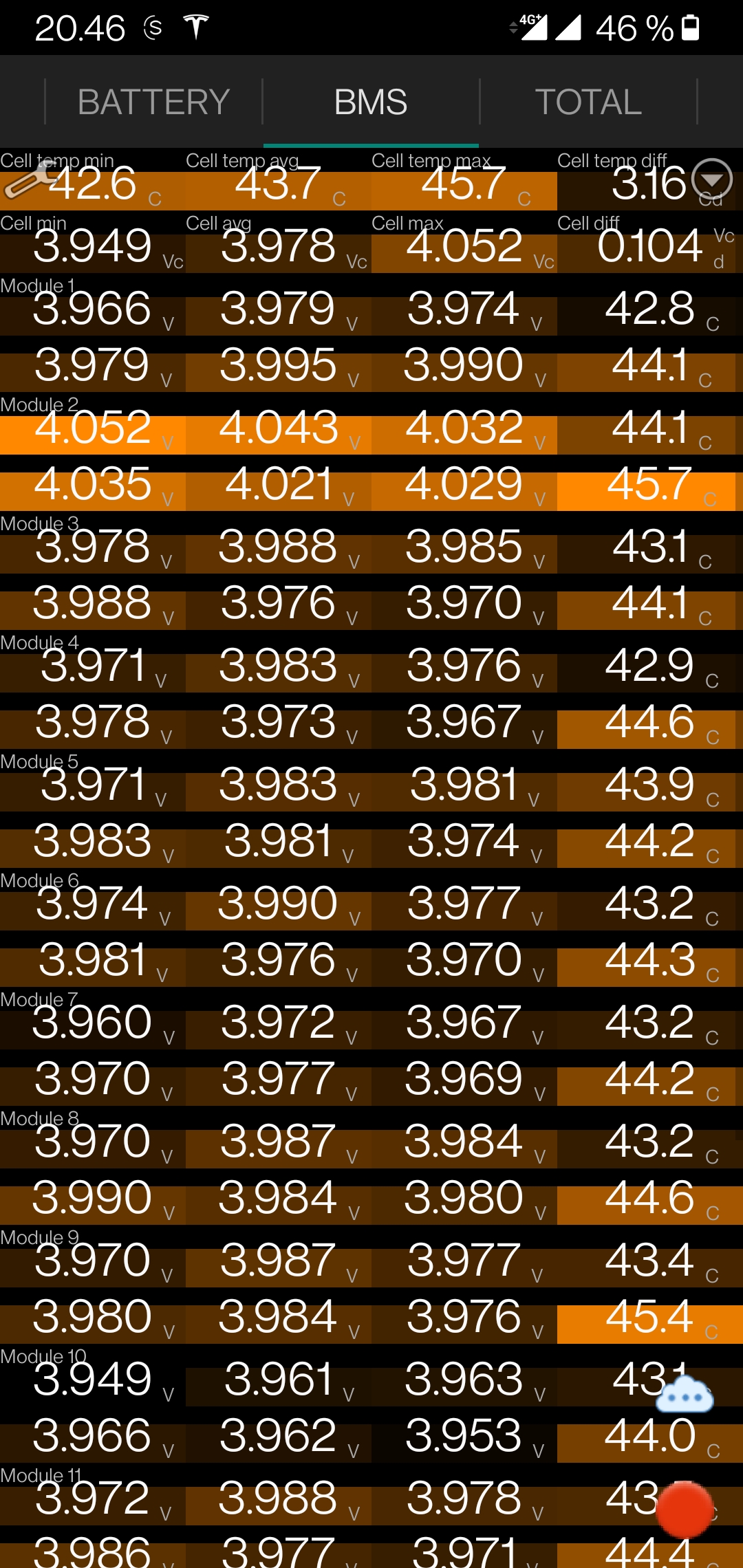

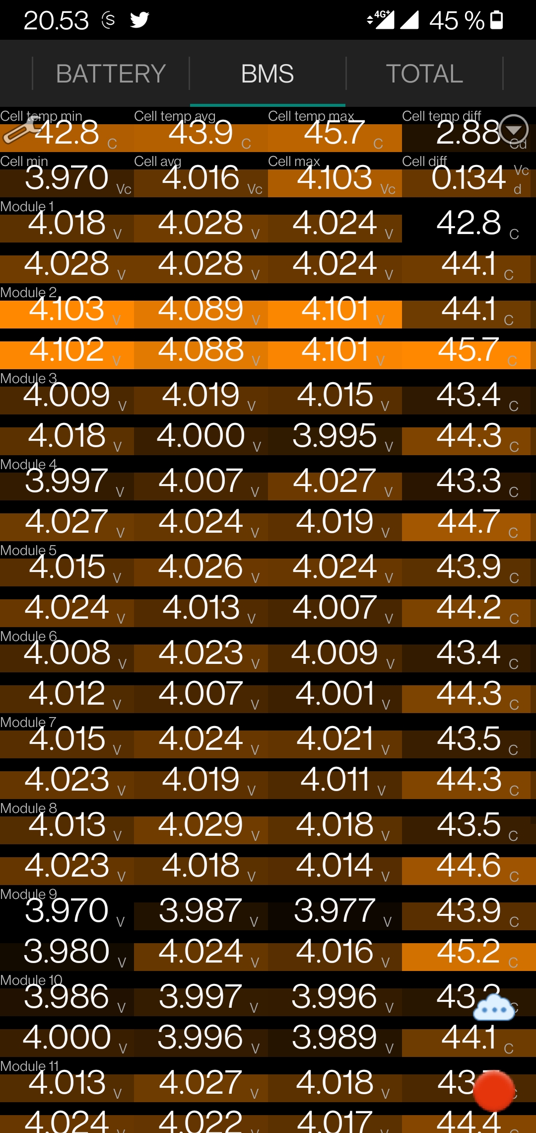

Vi fik kigget på HemligNemligs batteri i går (og også lige Webercarbmann's)
Hvis vi lige tager Webercarbmanns batteri først, så er det en 70R med 288.000 km på det originale batteri med ca. 63kWh kapacitet tilbage og en difference mellem cellerne ved 75% på 0,001V - så det må siges at være et sundt batteri.
HemligNemligs batteri er en helt anden sag. Ved 15% SoC stod den med en difference mellem cellerne på 0,104V
Da den blev sat til at lade så kom ubalancen op på 0,134V
Det er helt tydeligt at modul 2 er helt ude af balance med de andre moduler.

Citat fra P85DK
Interessant! Men hvad kan det skyldes og hvad gør man ved det?
Det ser lidt spøjst ud - i hvert fald ift. hvad jeg ville forvente. Men jeg er heller ikke batteriekspert. Modul 2 er åbenbart bedre (højere spænding) end de andre. Så hvordan det giver de beskrevne problemer, kan jeg ikke helt gennemskue.
Gad vide, hvordan ubalancen er ved høj SoC?
P85DK Aug 10 '22
Det er svært at sige om Modul 2 er bedre, men det er i hvertfald ikke i balance med de andre. Så når bilen tror at den er ved at være ved 100% så er det reelt kun Modul 2, mens når den er ved lav SoC i forhold til Modul 2, så er den reelt ved ca. 0 på de 15 andre moduler ...
En tese kunne være, at da det er et refurb batteri, så er det Modul 2 de har erstattet i refurb processen.
Så realiteten er at 100% ikke er 100%, men måske kun 90% og 10% ikke er 10%, men måske 0%, så der mangler +20% af kapaciteten på en batteripakke som meget vel kan bestå af sunde individuelle celler og moduler.
