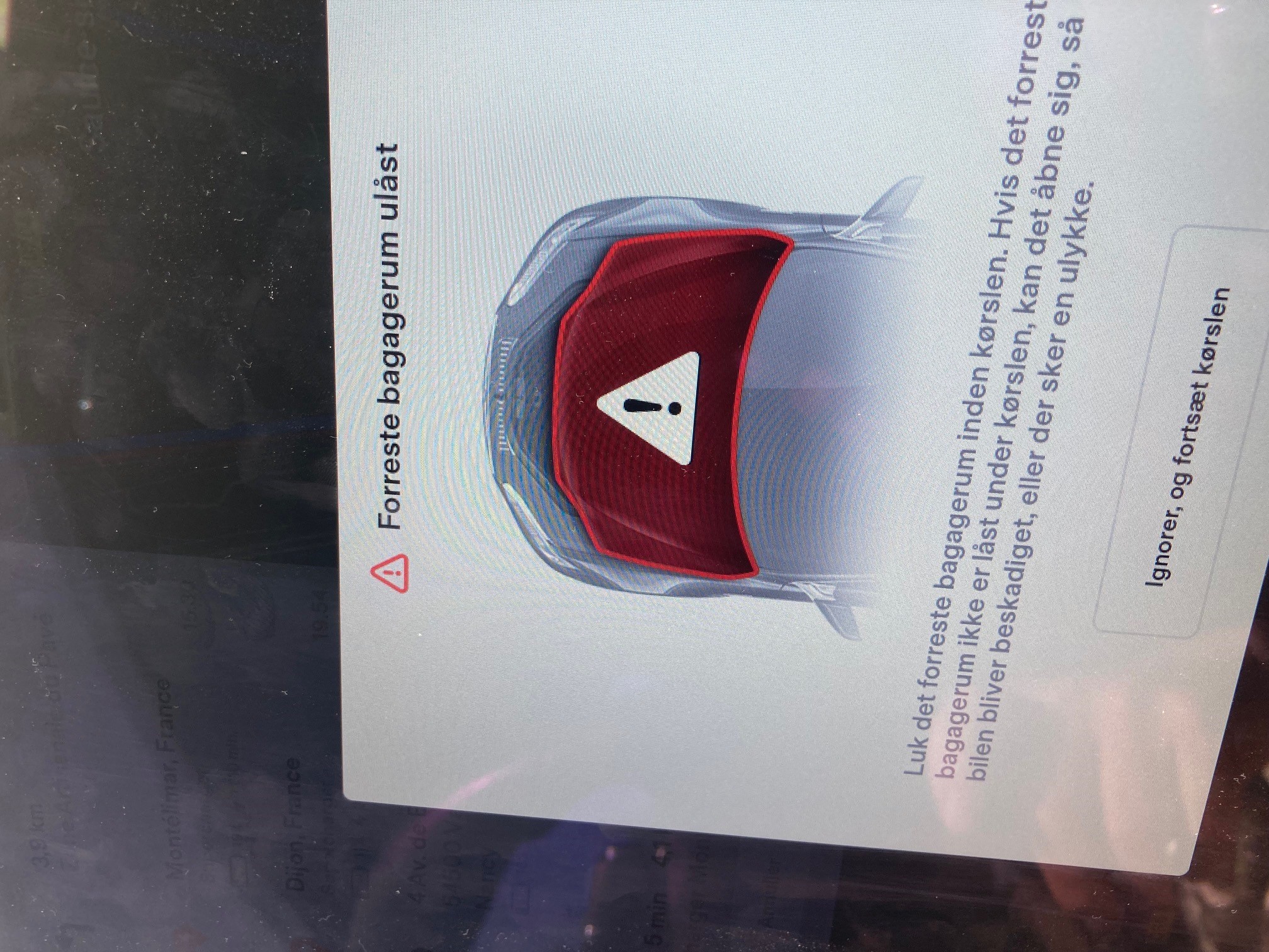

Er der nogen der har oplevet dette? Popper op med jævne mellemrum. Det er en Tesla P85D fra 2015.
cth Jul 25 '22
Ja det sker ind imellem for mig i model S 2021.
Det er bare en mindre skrift i lille skærm bag rat der siger at forreste klap ikke er reg. låst.
Men den er lukket og låst.
Jeg kan ikke ignorere. Jeg må ud og åbne og lukke.
Set den en 4-5 gange på 1,5 år.
P85DK Jul 25 '22
Her er et forslag til hvad der kan være galt
https://www.youtube.com/shorts/ySwIpsUjFFQ
Kan også være jord'en
https://teslamotorsclub.com/tmc/threads/ground-stud-nut-over-torqued.86688/#post-1987741
Forummets indlæg er redigeret af P85DK Jul 25 '22
KimT Jul 25 '22
Jeg havde samme problem på et tidspunkt. Hvis det ikke var denne fejl, ville den ikke åbne hjelmen uden at man trykkede ned på hjelmen samtidig med at man åbnede via fob’en . Det blev afhjulpet sf en ranger der var ude ifm recall på at bagerste krog/lås på motorhjelm - det betød så bare at hjelmen ikke helt flugtede som den gjorde før…..
Dec14
Dec14 Jul 28 '22
Låsemekanismen på fronthjelmen har en integreret sensor, der påvirkes mekanisk. For et par år siden begyndte vores at skabe sig under en lang tur i regnvejr - temmelig stressende. Det viste sig da jeg afmonterede mekanismen at de forskellige dele var begyndt at arbejde trægt på grund af korrosion. Det hele blev renset, smurt og samlet igen - fejlen har siden reparationen ikke vist sig igen.

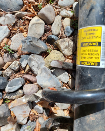

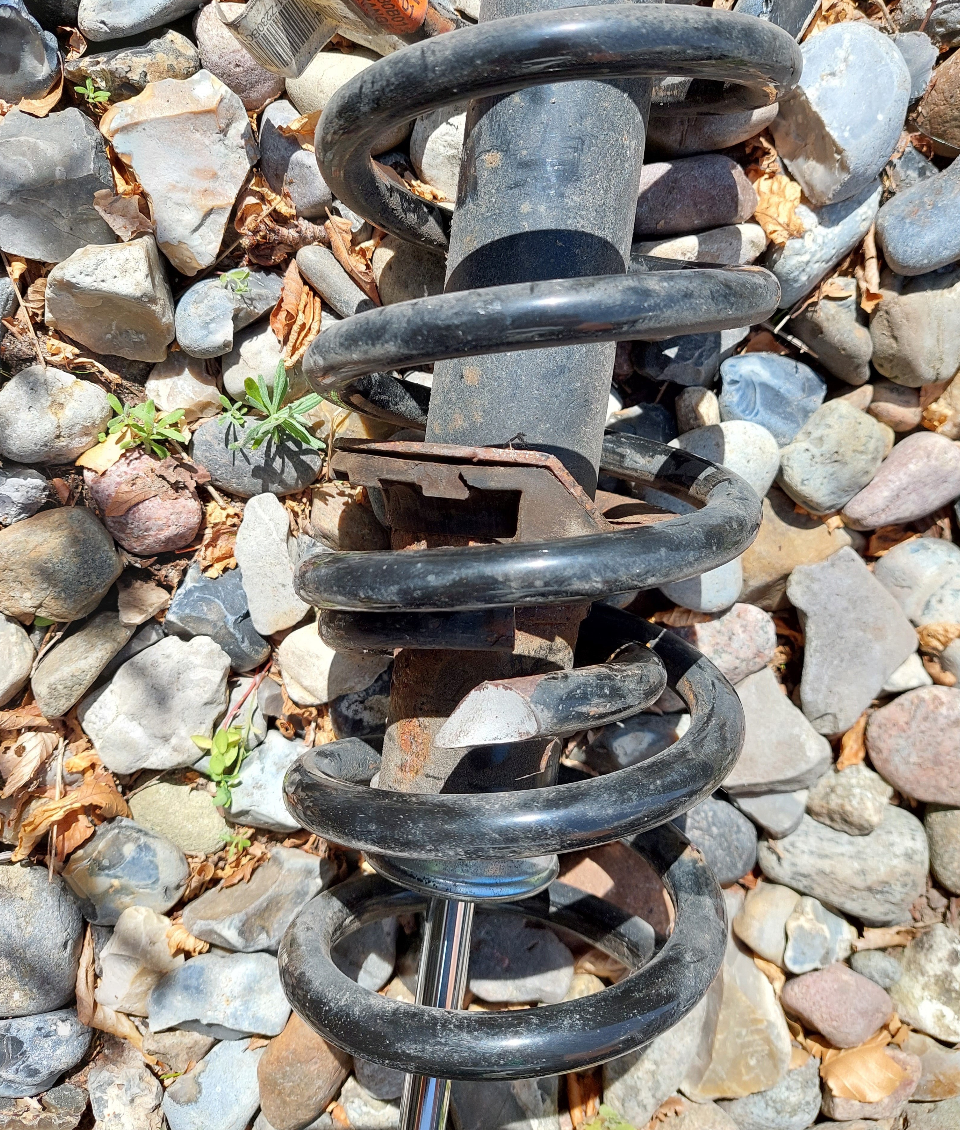

Hermed en opfølgning på min Model S 70RWD fra 2015.
Støddæmperne blev bestilt på ebay og ankom d. 28. juli mens vi var på ferie. De blev leveret direkte til min mekaniker. Det gav anledning til lidt skriveri frem og tilbage med FedX i lufthavnen, som troede at det var mekanikeren der havde bestilt dem, og derfor skulle oprettes på virk.dk som importør. Men da jeg fortalte at jeg havde bestilt dem som privatperson og blot sat leveringsadressen til mekanikeren, blev de frigivet. Jeg har endnu ikke modtaget opkrævning fra Told på dem.
Mekanikeren har monteret dem (2 stk foran), og jeg bad ham gemme de gamle, så jeg kunne sende et billede herind. Det var åbenbart ret besværligt for ham at skifte dem. da en gennemgående bolt sad fast på en måde, så han ikke kunne komme til for batteriet. Derfor måtte han afmontere både styrekugler og krængningsstabilitatorer (citerer efter hukommelsen her - er lidt på dybt vand).
Efter hans mening bar hele opsættet præg af at være "samlet på jorden og så løftet på plads", dvs uden tanke for hvordan det evt. kunne være nemmest at udskifte dele sidenhen. Anyways, det lykkedes for ham, og bilen kører fint.
Den er en anelse højere nu end bagtil, jeg har ikke målt efter, men når den står på flad vej, er der "mere luft mellem øverste dækkant og skærm" foran end bagtil. Jeg har så spurgt ham om man evt kan justere dem lidt ned, men de er som de er. De kan evt. "sætte sig lidt" den næste måneds tid, mente han. Og måske er der også tale om at de bageste er blevet lidt trætte.
Min mekaniker er Castella Auto i Værebro ved Ølstykke. Han har taget 5 timer for det, og det synes jeg lød rimeligt ift hvor besværligt det havde været.
Jeg vil, når bilen til efteråret skal have vinterdæk på, have lavet en sporing for at sikre et ensartet slid på dækkene.
Vedlægger billeder af den knækkede støddæmper.
Forummets indlæg er redigeret af SuneH Aug 4 '22

Det er AFT link (kødben) der har bolten som ikke kan komme ud pga batteriet. Bolten saver man bare over og sætter en ny bolt ind fra den anden side. Det gør de også hos Tesla. Godt du fik det skiftet til overkommelige penge
