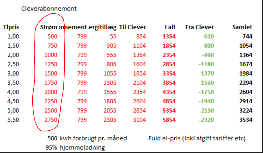

Nu var jeg simpelthen nødt til at få det ind i et regneark. :-)
Dette er vores situation. 500 kwh pr. måned størstedelen hjemmeladning, og vi betaler fuld pris (Ingen elvarme etc).
Først elprisen. Så udgift til elselskab, derefter hhv Clever-abonnement og energitillæg. I alt kolonnen er Altså betaling til elselskabet og Clever til sammen. De grønne tal er Clevers tilbagebetaling. Sidste kolonne er netto-prisen pr. måned.
Netto prisen (Samlet) skal så sammenlignes med, hvad det vil koste bare at hælde strømmen direkte i fra elselskabet (Første kolonne af de røde tal).
tl,dr; Det kan aldrig betale sig, hvis man kører langt.
Med forbehold for at jeg ikke har lavet et regneark.
Så vidt jeg kan se kan Clever være en fordel, hvis du bruger meget strøm, mindst 800-1000 kWh/mdr (afhængig af elprisen) eller/og lader en del ude. Dog kommer det stadig an på forskellen på den gennemsnitlige pris nat/døgn, da tilbagebetalingen udregnes efter nat og energitillæg efter døgn.
Men har man et lavere forbrug og kun lidt udeladning (eller har adgang til billig udeladning) kan jeg heller ikke se fidusen ved Clever. Selvom mange øjensynligt synes at det er "trygt" at have Clever....

Hej AgentP, skal dit regneark forståes sådan at hvis jeg vælger Clever fra og bare betaler for mit forbrugte el har jeg udgifter efter 1 røde kolonne "Strøm" ???
AgentP
AgentP Dec 1 '22
Ja. Det var tanken. Hvis du betaler 2kr pr kwh, og bruger 500 kwh om måneden, så skal du af med 1000 kr til elselskabet.
Vælger du Clever, så skal du stadig af med 1.000 til elselskabet. Derudover 799+555 til Clever, og så får du 990 tilbage fra Clever. Altså 364 kr dyrere end kun at betale el-selskabet.

så Clever er altid dyrere end at bare betale elselskabet ??
AgentP
AgentP Dec 2 '22
Citat fra Gyzz
Ja.  Åbenbart.
Jeg har gået og ventet på, at en eller anden finder en fejl i min beregning, for det giver jo absolut ingen mening. Men tallene er hhv blot strøm-prisen, og så tal trukket fra Clevers web-beregner. Der er ikke så meget hokuspokus i det. Så jeg tænker beregningen er rigtig.
En lille "Fejl" i mit regneark er, at man ikke skal regne afgift og tariffer med i elprisen. Det kommer oven i. Men afgiften er 1 øre i Q1+Q2 af 2023, så det er ligemeget i regnestykket. Tariffen er nok 0,25 i snit for ladning om natten.

Citat fra AgentP
Citat fra Gyzz
Ja.  Åbenbart.
Din beregning er (inden for en vis margen) rigtig nok.
Bruger man udelukkende hjemmeladning med moderat forbrug er Clever som udgangspunkt ikke en god ide.
Men ved en del udeladning/meget højt forbrug kan Clever være fint. Men tvivler på at Clever kan holde priserne i ro, såfremt de kun sidder tilbage med de kunder.
Indtil videre har der været mange kunder med et (for) lavt forbrug (hvor Clever reelt ikke har kunnet betale sig for dem) som har været med til at finansiere kunderne med højt forbrug (som reelt havde fordelen af Clever)
