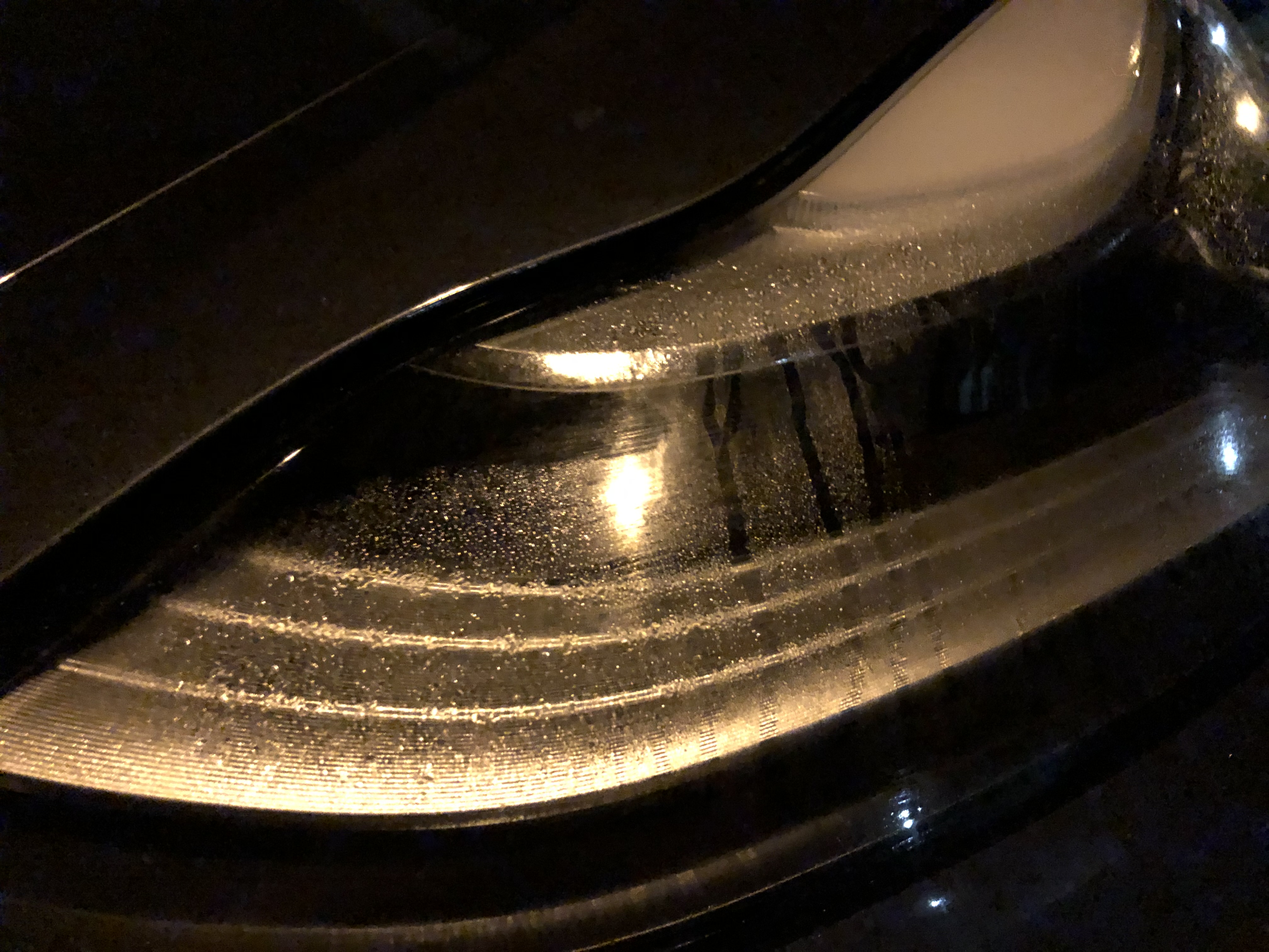

Ice2EV Jan 3 '23
Sådan så vores ud, da vi fik skiftet.
Den eneste grund til vi opdagede det var at den ene lygte slukkede pludselig, Bestilte mobil service, som kom efter 4 uger, men dagen før service ankom, så tændte lygten sgu igen!
Ligesom det først var efter service at jeg opdagede der var striber i lyskeglen. Formentlig pga vandet.
Så var det service manden sagde, de der lygter bør skiftes pga vand i lygten. Så han lavede en anmeldelse, og vi blev indkaldt til udskiftning.

cth Jan 3 '23
Kan bekræfte at dug er ikke fejl. der skal være dråber sagde de til mig.
Men hvor mange vides ikke.
