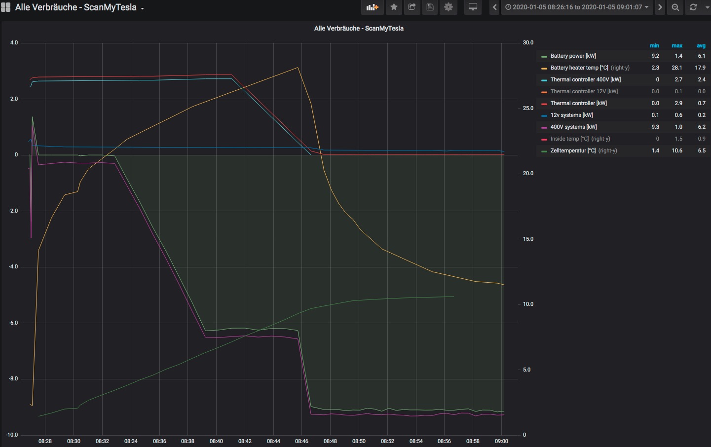

Kik på min post jeg lavede for knap 2 år siden hvor en hjemmeladning blev startet på et koldt batteri hvor sessionen blev logget via Teslalogger : http://www.teslaforum.dk/forum/topic/6629?page=2#post-100994

Tak Kim, spændende løsning. Understreger vel netop, at der i alt ikke spildes mere end ca 0,3 kWh ved opvarmningen af batteriet. Lyder ikke af meget.
KimT Dec 12 '22
Citat fra JohnnyB Tak Kim, spændende løsning. Understreger vel netop, at der i alt ikke spildes mere end ca 0,3 kWh ved opvarmningen af batteriet. Lyder ikke af meget.
Nej ikke helt rigtig. Det er kurven for Thermal control [kw] du skal kikke på. Den har trukket 2,9 kwh fra 8:27 - 8:41 (måske helt frem til 8:47 hvor batteriet er varm nok til at få smidt 9,3kWh ned i, men det ser ikke ud som om der ligger nogle datapunkter for Thermal Control i tidspummet 8:41-8:47).
Men det giver jo stadig kun omkring 1kWh som er trukket på de 20min.
PS tallene stammer fra en TMS 70D, hvordan det ser ud på en Y LR må jeg teste engang når jeg kar et koldt batteri igen

Jeg har lige smidt lidt strøm på min (her 1 time hvor det er absolut dyrest.....).
Udetemp. på -13, batteri -5
Det ser ud somom der gik 20min inden batteritemp. var høj nok til at den ville starte med at lade. Herefter gik den hurtigt op på knap 10kW. Først 3min. ved 3,3kWh, og så herefter knap 10kWh.
Den siger den har fået 7kWh (9%) på 1 time. Og det vil sige at i dette tilfælde har det kostet max. 3kWh til opvarmning af batteri
Den har brugt front og rear motor til opvarning af batteriet. Front har trukket 3kWh og rear 2,5kWh i ca. 15min.
I tirsdags da jeg kørt mod SuC lagde jeg også mærke til at den "foretrak" at trække på forhjul, og så trak den 2,5kWh til forvarmning af batteri på rear motor
