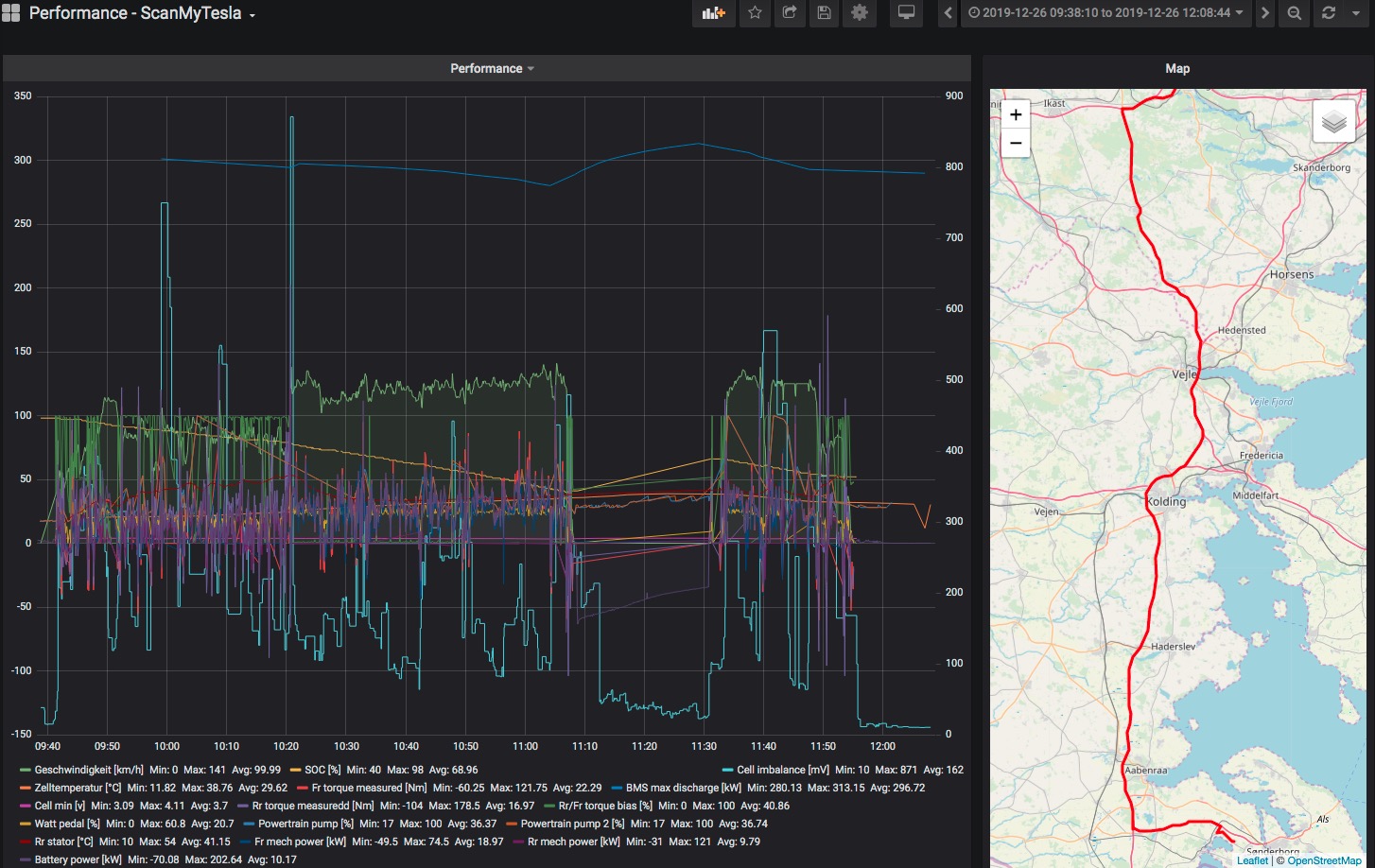

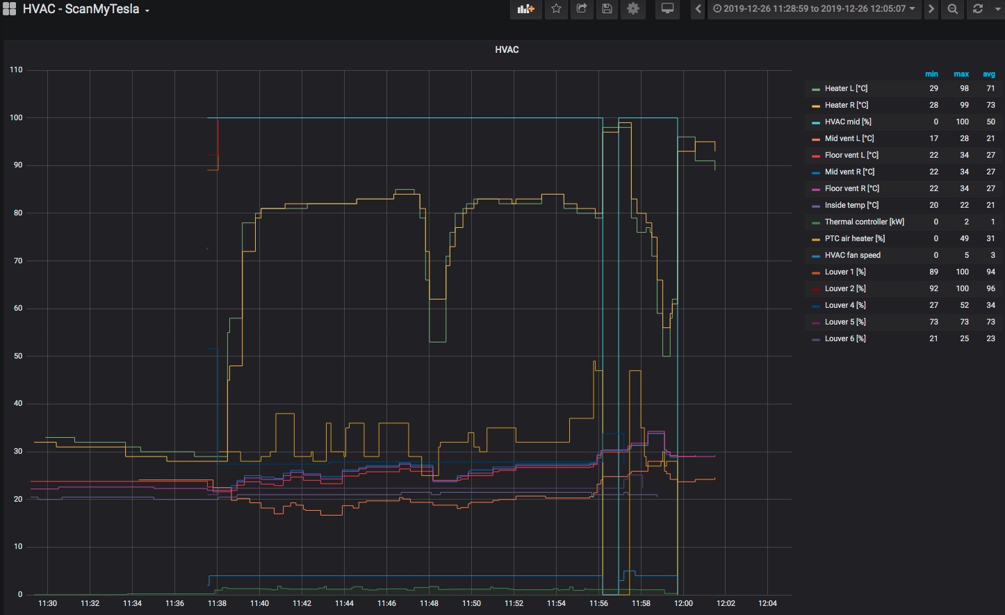

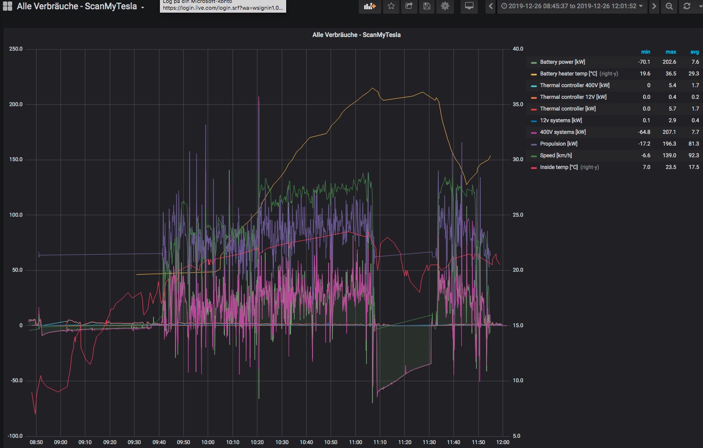

Så er ScanMyTesla blevet opdateret så den nu kan streame CAN-Bus data fra app'en direkte tilbage til ens TeslaLogger.
De dashboards der er udviklet til TeslaLoggeren er også løbende blevet opgraderet så data fra ScanMyTesla kan blive præsenteret.
Her lidt data fra vore tur i går

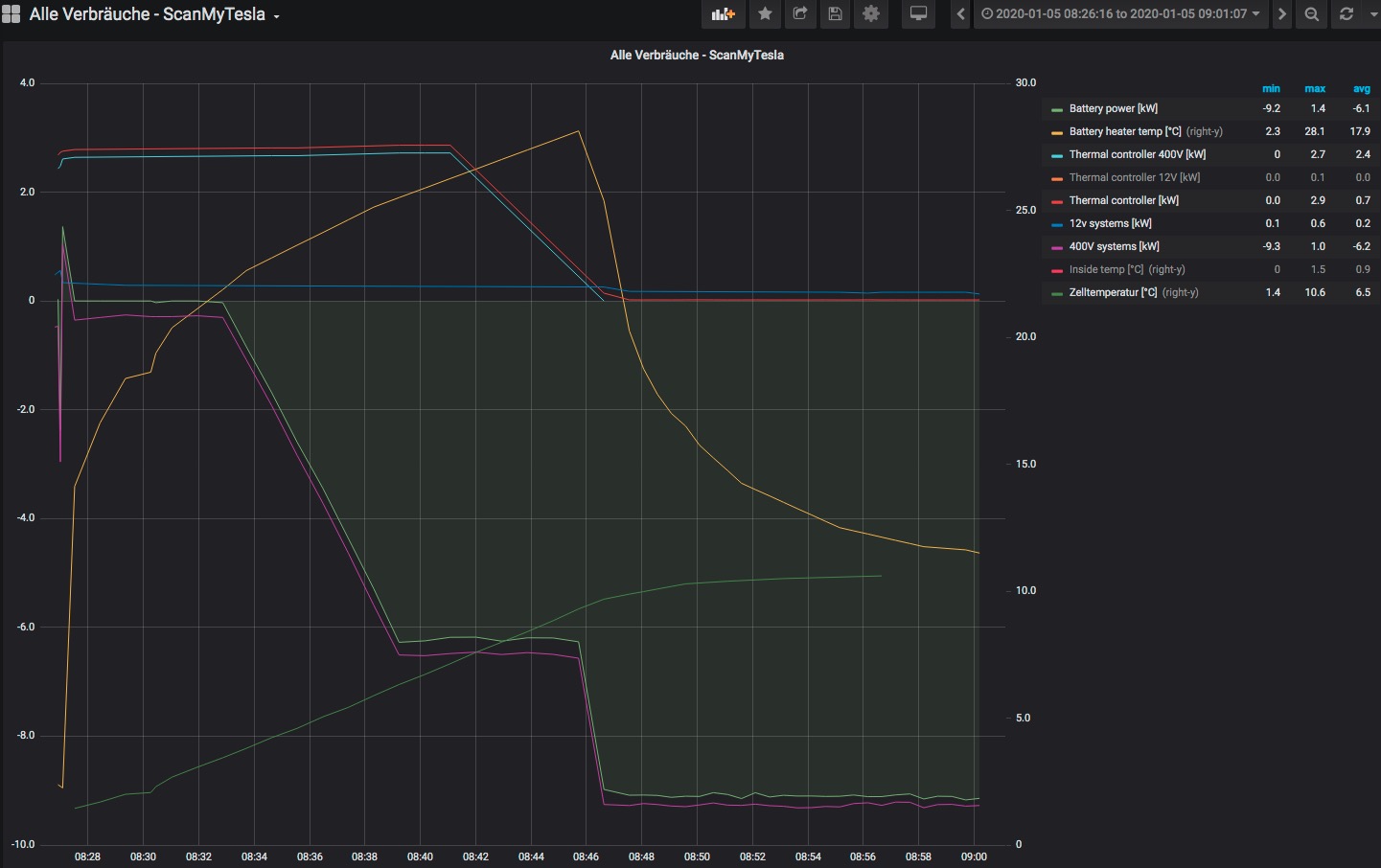

KimT Jan 5
Så fik jeg testet en opladning på 11kW med et batteri der 1,4C ved start.
Ikonet til forvarmning af batteriet var synlig i App'en fra 8:27-8:45
Til at starte med lader den slet ikke. Den trækker 2,6kW til forvarmning af batteriet ind til kl. 8:33. På det tidspunkt er batteriet kommet op på 3,4C og batteri heater er på 22C. Så startes opladningen, og på dette tidspunkt kommer der tid på opladningen i App'en - den har hidtil kun stået med "Charging".
Over de næste 6min begynder den at hæve ladekurven til 6,3kW - som vel er det maksimale den kan lade med, samtidig med at forvarmningen kører (min står til 15A, så den oplyser at den smider 9,3kW max i batteriet).
8:45 slukke forvarmningen af batteriet. Batteriet er på det tidspunkt 9,3C, batteri heater 28,1C, og ladekurven bliver hævet til 9,3kW.
Batteri Heater temp. kurven falder, og batteri temp. flader ud.
PS bilen blev ladet fra SoC 48% - 85%.
Herefter har bilen stået og summet/kølet batteriet. Den har trukket  2-300w/h ind til batteriet har været omkring 14,5C, og det var den efter 3timer.

Teslalogger er lavet til at hente data via API'et. Men den nyeste udgave af ScanMyTesla kan sættes den op til at streame data til ens egen Teslalogger. Så kombineres data fra API'et med data fra ScanMyTesla (can-bus data). Alt gemmes i en db (MariaDB - som man har mulighed for at tilgå hvis man ønsker). Men ellers er det meningen man skal bruge Grafana som frontend. Der følger dashboards med Teslalogger som viser div ting - som er der, div screendumps stammer fra. Og det er jo disse dashboards som er programmeret til enten at vise data fra API'et eller fra ScanMyTesla - eller en kombination.
Opladning tager SoC fra API'et, men kombineret det med temp. m.m. - som du kan se i ovenstående screendump hvor jeg ladede med 11kW på et koldt batteri.
