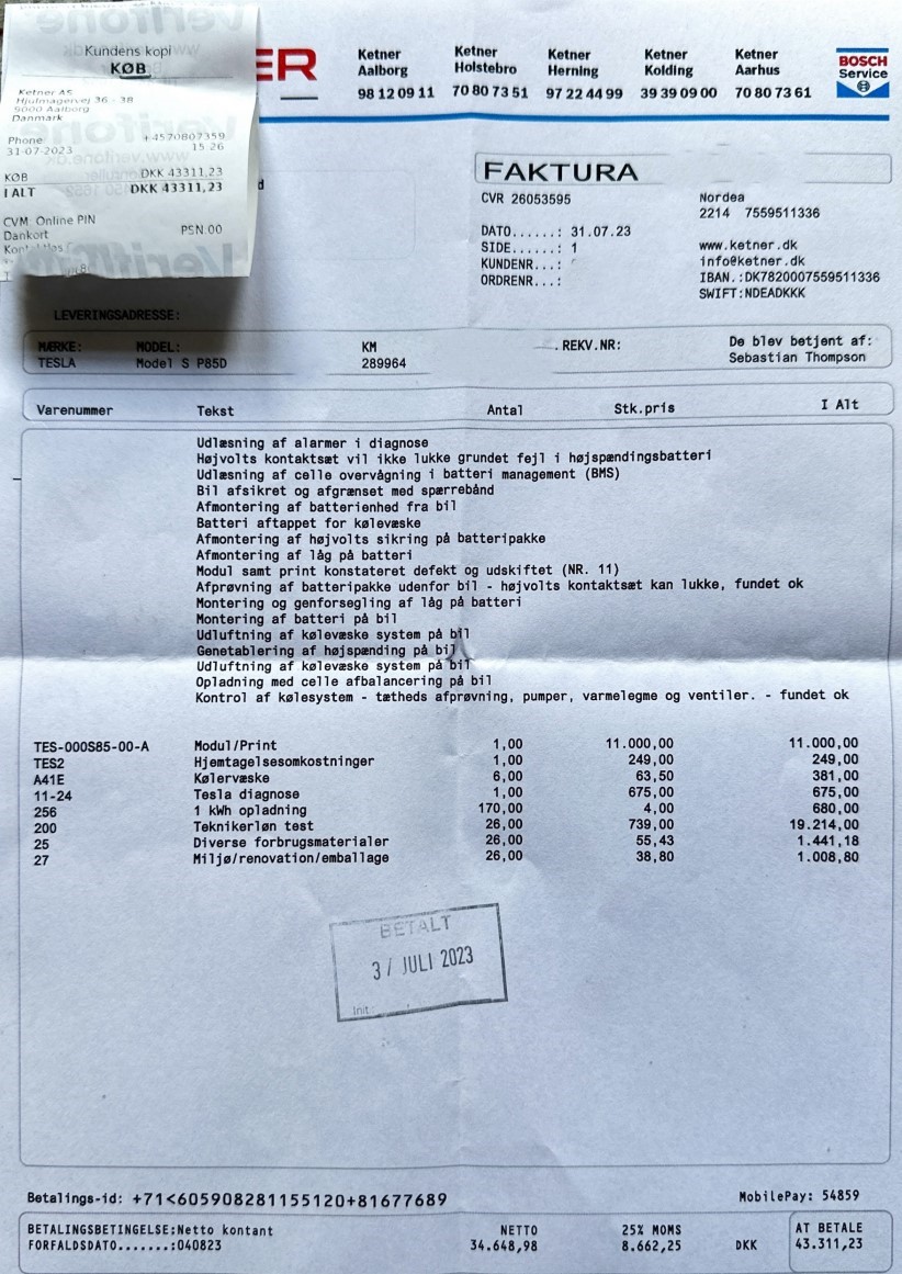

Batteri repareret hos Kettner i Aalborg.
Model S P 85D fra 2015, Kørt ca. 290.000km. Batteri stod af efter 8år og 4 måneder.
Hos Tesla i Aarhus lød det kolde svar: 'Dit batteri er defekt! Du kan købe et nyt til ca. 150.000kr eller et refurbished som ca. matcher det du havde for ca. 100.000kr. Vi kan i så fald ikke fortælle dig hvornår vi finder et der ligner...'
Jeg var så tæt på at sige - så bestil et nyt..., men så læste jeg at Kettner i Aalborg måske kunne klare dette langt billigere. Jeg ringede dernæst til Aalborg og snakkede med en Sebastian. Han forklarede at det gjorde de faktisk en hel del i,- og at de pt. endnu ikke havde haft et batteri de ikke kunne reparere. MEN,- sangde han... hvis vi åbner batteriet og det er fuldt af vand,- så kan vi intet gøre (men det har vi altså ikke prøvet endnu). Pris omkring 50.000kr + jeg kunne typisk på min model forvente at den skulle kunne lade op til ca. 350km igen.
Rent teknisk forklarede han at de allerførst testede om der blot var brug for en batteri afbalancering, og ikke en komplet reperation, i så fald var reparationstiden kun en lille uge... (Det havde De så kun prøvet en enkelt gang!). Skulle batteriet åbnes havde de pt. 6 ugers ventetid da de havde så mange reparationer pt. men processen var så at tage batteriet ud. Frigøre batterilåget med en multicutter så det ikke gik i stykker. Fjerne kølemiddel så man kunne komme til at måle på de enkelte celler. Udskifte dårlige eller defekte celler + gennemteste BMS print (På min bil var celle nr. 11 + BMS defekt og blev udskiftet). Dernæst samling og limning af batterilåg, 100% opladning, dernæst fuld afladning og så endnu en fuld opladning så BMS var kalibreret rigtigt.
Fruen hentede bilen i mandags. Med 100% opladning lader den nu til 376km. Fra helt ny var det vist lige over 400km - så ikke så ringe! Prisen var lige over 43.000kr så også der var jeg glad!
Service niveauet hos Kettner sammenlignet med Tesla er også klasser bedre! Bare som eksempel er der rent faktisk et telefonnummer man kan ringe til og få svar på spørgsmål + man får ikke skudsmål som 'Det er jo en gammel bil,- du kan jo bare købe en ny...'. Jeg tror vi fremadrettet vil få lavet det vi kan hos Kettner.

Altid godt med ny inspiration når det gælder de gamle Teslaer og deres batteri. Havde hørt om Ketner. Synes dog at det er en hamper pris, når man kan få et nyt batteri med hurtigere opladning for mellem 130.000 og 150.000 kr. originalt fra Tesla og en garanti med. Det tager ikke 26 timer at foretage den beskrevne reparation. Jeg fik udskiftet min batterisikring på garantien, hvor batteriet også skulle tages ud og måles på under en arbejdsdag.

Batterikassen bliver åbnet uden trækkeri (med en multicutter som jeg forstår det) + det forsegles igen med en godkendt lim (af Bosch autosystems forstod jeg).
Det er naturligvis smag og behag, men risk/reward pegede bare på Kettner for mig.
