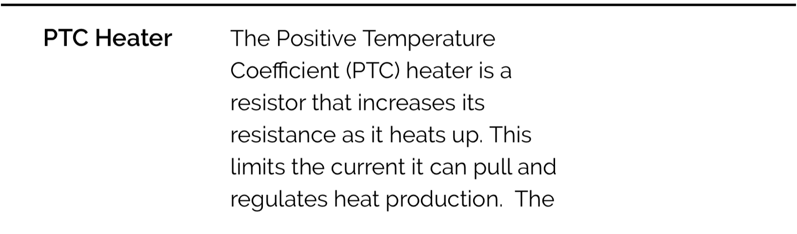

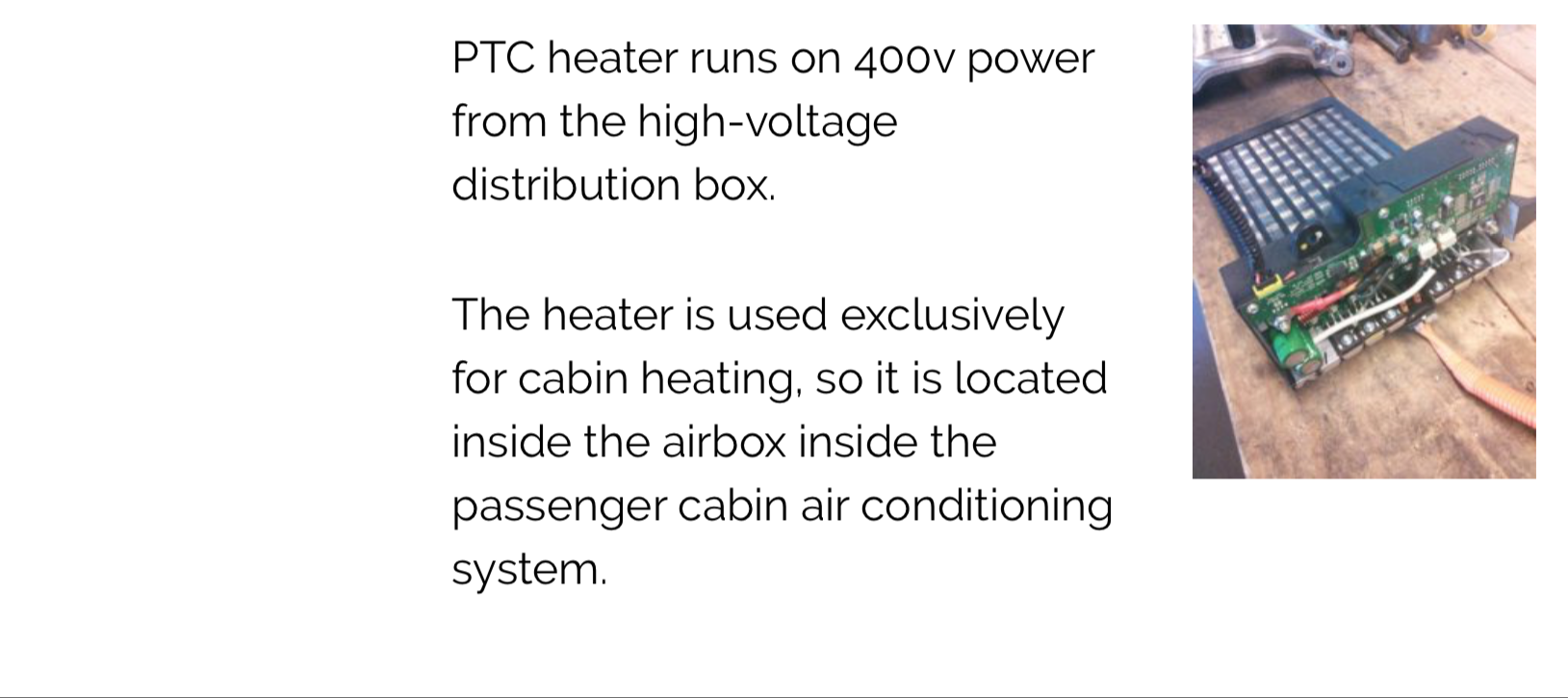

Min bil er en 2019'er. Der er to modeller af PTC-varmeren. 1088218-00-H og 1088218-00-I. Reservedelsmanden hos Bosch i Aalborg lød som om han faktisk vidste lidt om dem. Han fortalte, at det er samme varmer. Men I'eren er en efterfølger til H'eren. Altså forventeligt en forbedret udgave. Men både H'eren og i'eren passer i bilen. Der sidder en H'er i min bil. Men bestiller man delen hjem fra ny, leveres der en I'er.
Så det er bare at google reservedelesnummeret. Generelt koster model-I ca €100 mere end model-H. Der er nogle til salg i Sverige. Ca €300 for H og €400 for i-modellen. Jeg søgte også på eBay (afgrænset til Europa) og var heldig at finde en i-model fra en ophugger i Spanien for €320 inkl fragt. Så den er på vej.
Vær opmærksom på, at nogle ophuggere har enheden stående med begge reservedels-numre (Så de bedre kan fremsøges). Jeg så et par H-modeller, der også stod som i'ere (Altså de stod med begge numre). Så bare lige check billedet af reservedelen.
