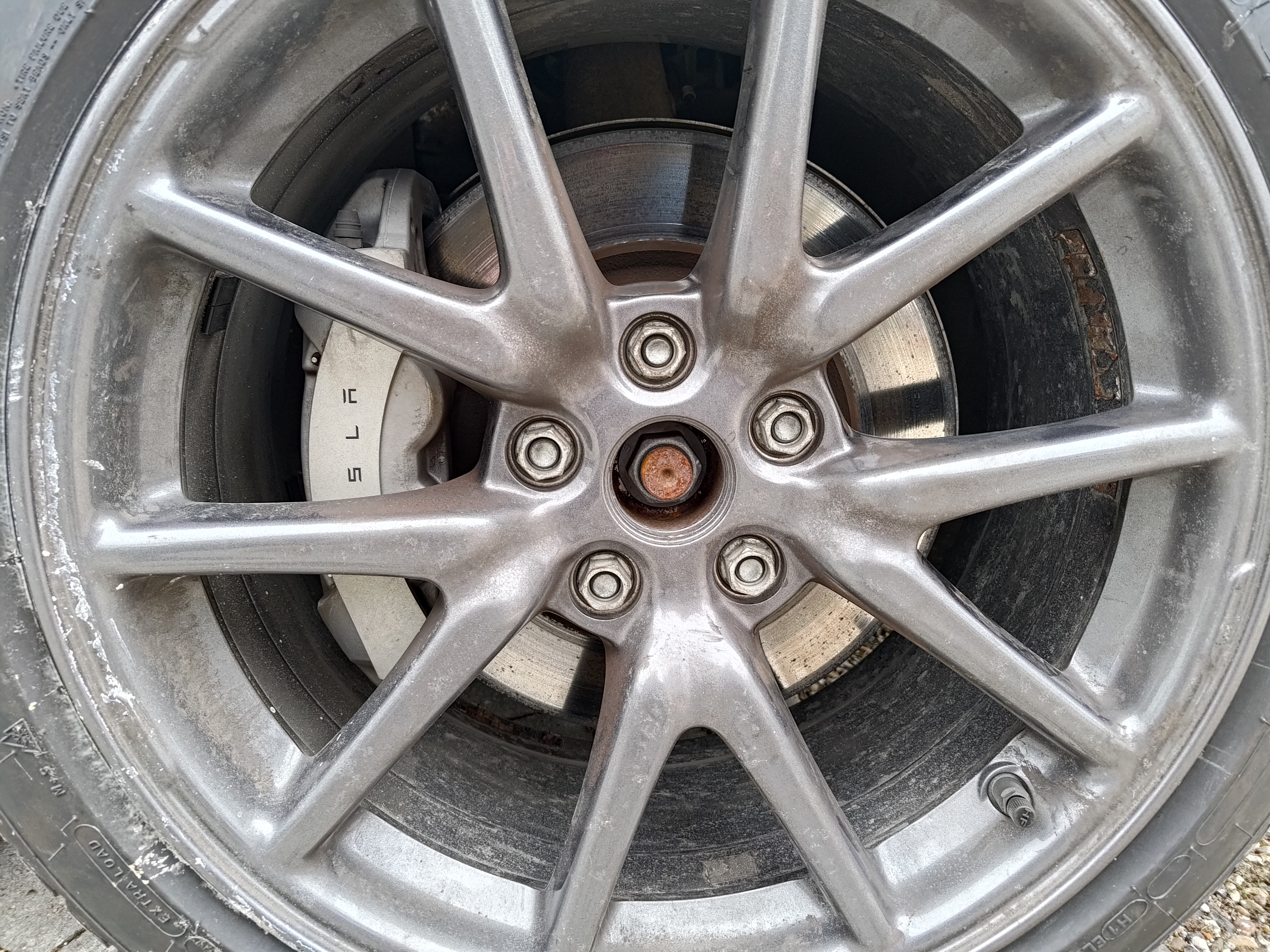

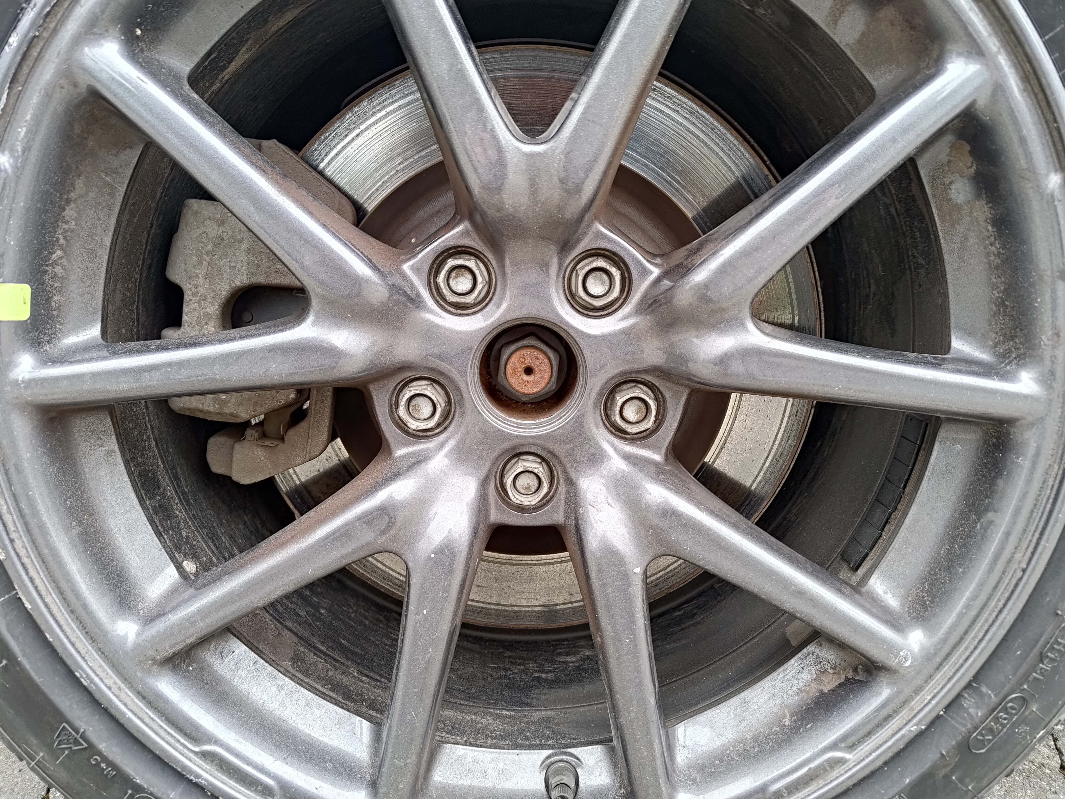

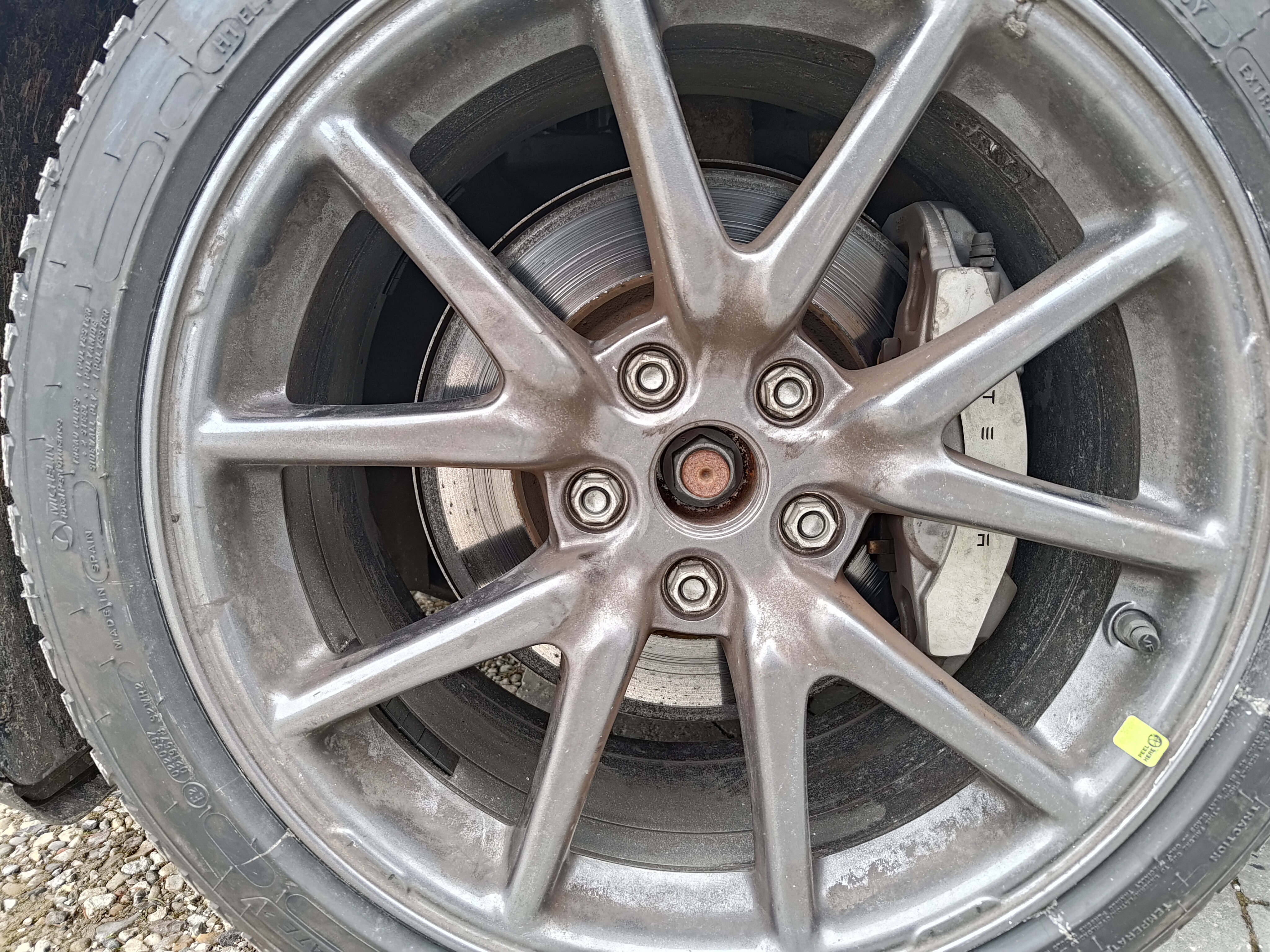

jramskov Mar 8 '23
Billeder netop taget af venstre side - efter at jeg i mandags lavede “brake burnishing” mandag aften og den kørte 200km i går.
P85DK Mar 8 '23
Ja, de er long gone - du kan jo rent faktisk se hvor lidt af fladen du reelt bremser på

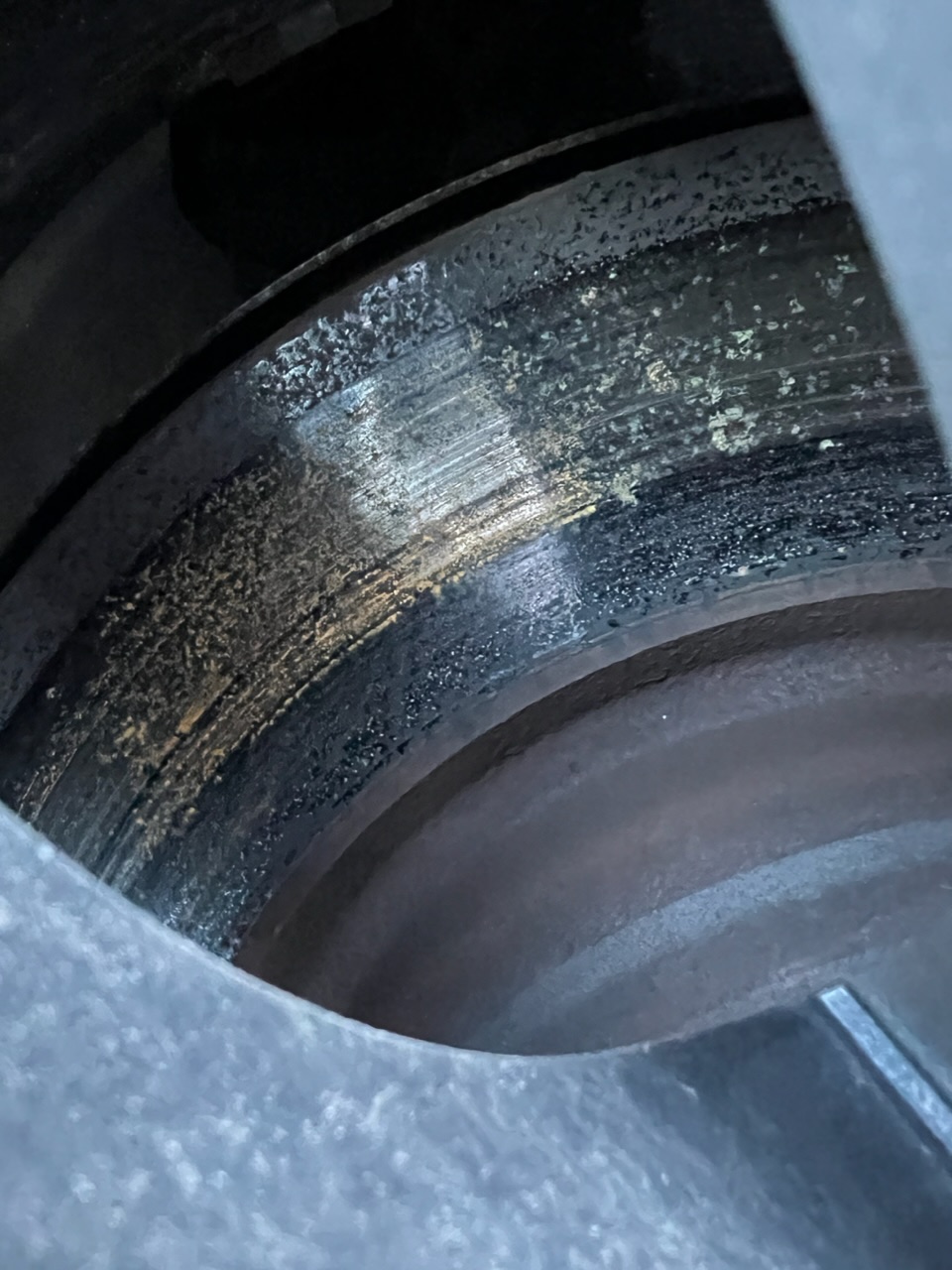

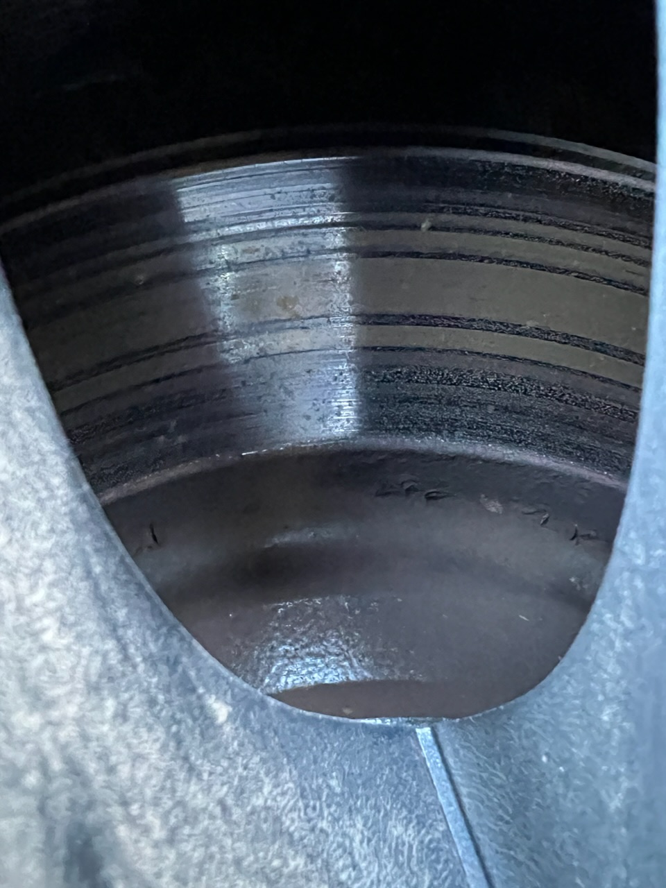

baldur Mar 12 '23
Blev godkendt hos FDM:
(sidste hjul vil ikke uploade - ligner de andre).
Det ser værre ud på billederne end i real life. Nok på grund af kraftig forstørring og lys.
Jeg tænker det talte at den bremsede fint i bremsetesten. Jeg har kørt uden regen i et par uger og brugt enhver chance for at lave lidt halvhård opbremsning.
