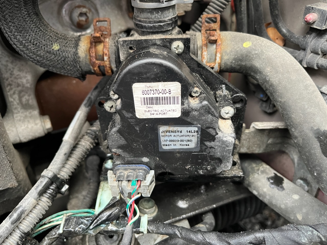

Bilen lækker kølevæske i nærheden af venstre forhjul, har jeg fundet ud af. Nogen der har et bud på hvad det kan være? Samtidig er der en snurren fra et eller andet under frunken, som jeg ikke synes der plejer at være. Ikke lige når jeg starter, men fx efter 10 km.

Jeg mener det var i samme område hvor min lækkede fra 3-vejs ventilen

Det er omkring denne dims - se foto at lækket af kølevæske sker
Hvor mon man lige får sådan en?

lyder rigtigt, det er en 4-way coolant valve. Køb brugt eller hos Tesla, er sikkert ok prissat hos Tesla. Resevedelsnummeret står på - 6007370-00-B

Kan købes hos Tesla for ca. 700 kr. + 100 kr. til kølevæske hvis man vil gøre det selv. Monteret og udluftet hos Tesla er prisen 2200 kr.

Hvis du stadig har garanti på batteri/driveunit hos Tesla skal du overveje om ikke det er pengene værd at lade dem udskiftet ventilen. Udfører du selv reparationen og der opstår fejl som garantien burde dække, kan Tesla fraskrive sig ansvaret, hvis det skyldes en fejl relateret til kølesystem/væske mv. I det lys kan 1400 kr. være en forsikringspræmie, der er værd at betale.
