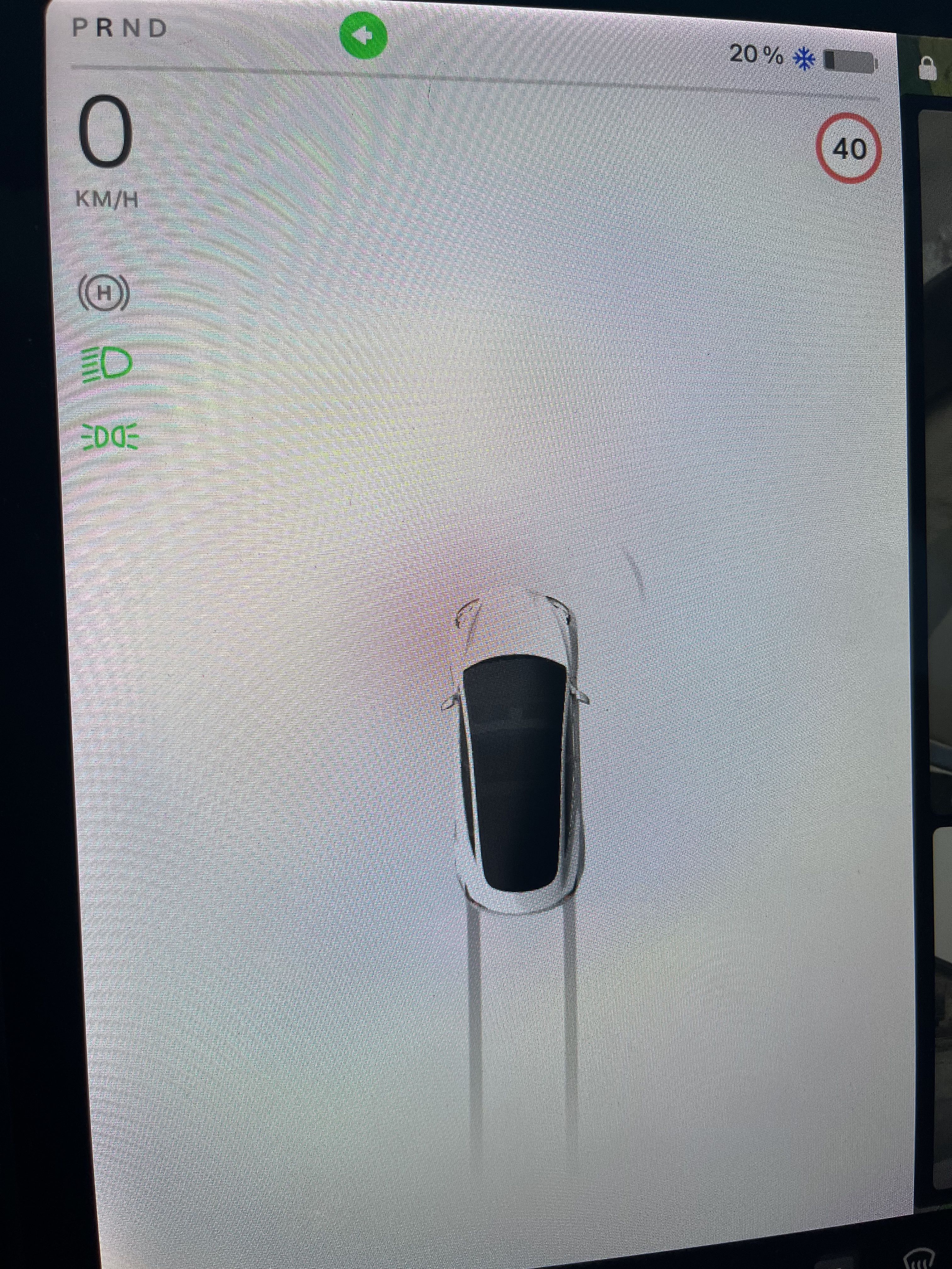

Forreste højre USS (lige foran højre forhjul) indikerer at der hele tiden registreres noget. Kan det ikke passe at USS også er rodet sammen med kamera ifm AP/FSD på Teslaer med USS?
Hvis ja - så passer det med at bilen kan auto skifte vognbane til venstre men ikke højre? Ingen advarsler under kørsel men i reverse hvor bilen ses oppefra der er indikation fra USS selvom jeg holder med 4-5 meter til nærmeste objekt.

Tror du har fundet synderen.

For en eneste gangs skyld ville jeg ønske at jeg ikke havde USS. Ærgerligt at USS ikke er slået fra under kørsel (ifm radar blev slået fra), og slået til igen ved fx snigende kørsel, bakke osv...

Hmmm siden søndag aften ser USS pludselig ingen spøgelser”.
Tidligere idag mandag fik jeg besked fra Tesla, efter jeg i fredags havde oprettet en forespørgsel på pris for ny USS samt beskrivelse af fejl, at de ikke kunne forstå hvis jeg havde hardwarefejl - de kunne intet se da de gik online.
Mandag aften virker alt stadig normalt og ved test på et par km af den lokale motorvej gik det fint med auto vejbaneskift.
Måske har der siddet lidt skidt på nr 5 sensor (talt fra førersiden) hvor jeg har fokuseret på nr 6 (foran højre forhjul)?
Måske har der været en hinde af noget fra maler som regnen endelig har spulet væk?
