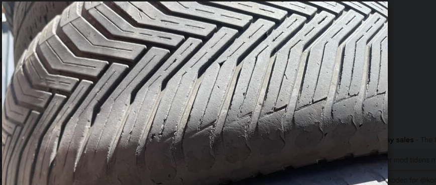

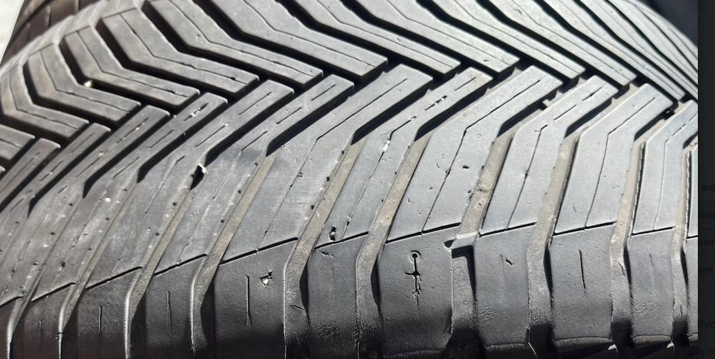

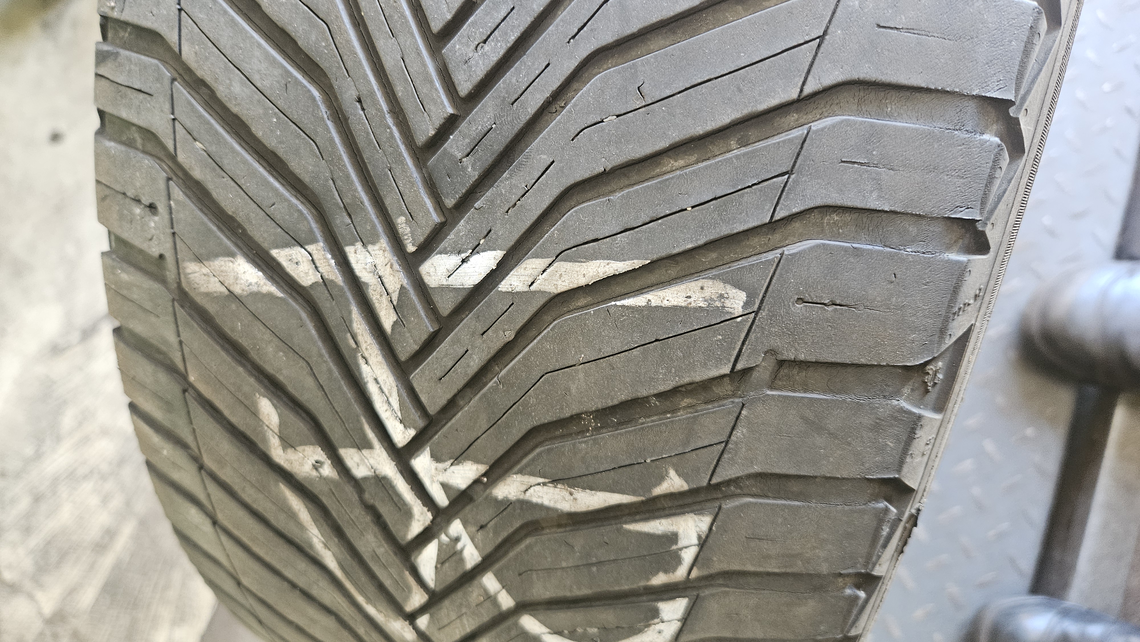

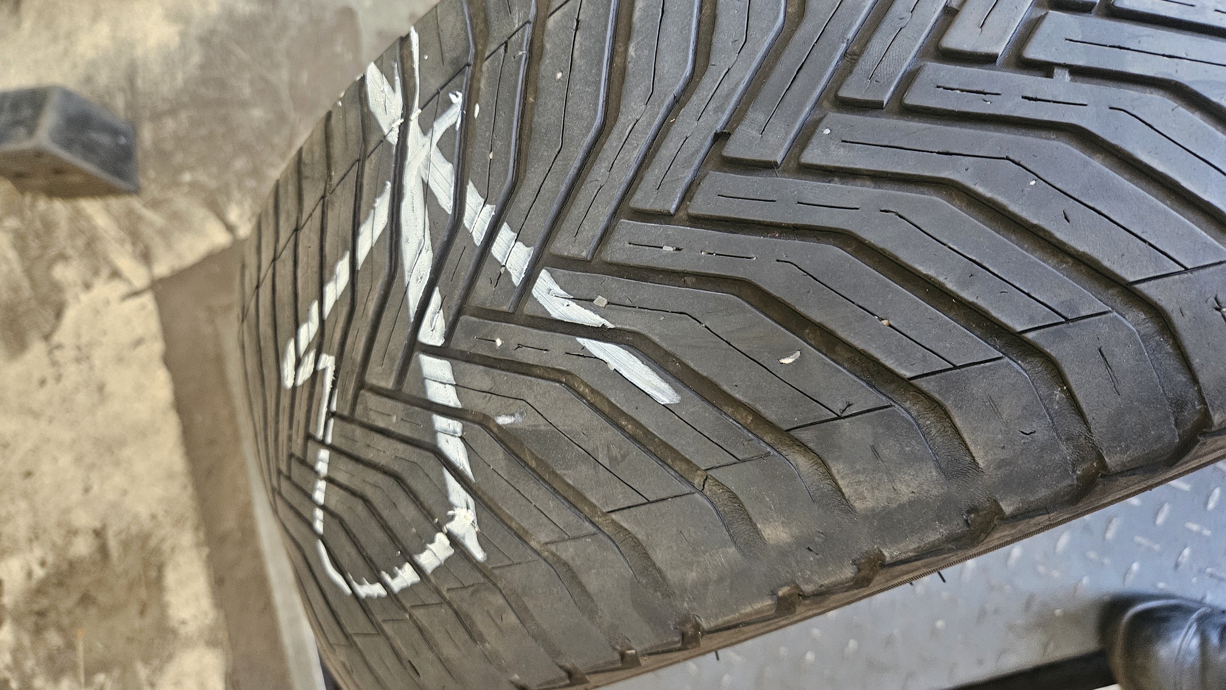

Michelin CC 2 dæk...
Ja lyder mærkligt og jeg har kun værkstedets ord for at billeder passer, hvor han har noteret hvor dæk sad.
Forhjul er der ikke beskrevet hvor de sad.
her er billede af 2 fordæk.
2 bagdæk:
Kører nu på continental all season 2
Forummets indlæg er redigeret af cth Jun 24
P85DK
P85DK Jun 24
Han har skrevet eller fortalt dig forkert. Som du kan se på mønstret, så alle 4 hjul slidt på ydersiden, altså venstre for venstre side og højre for højre side eller alle fire på indersiden. Det virker også mere rigtigt.
