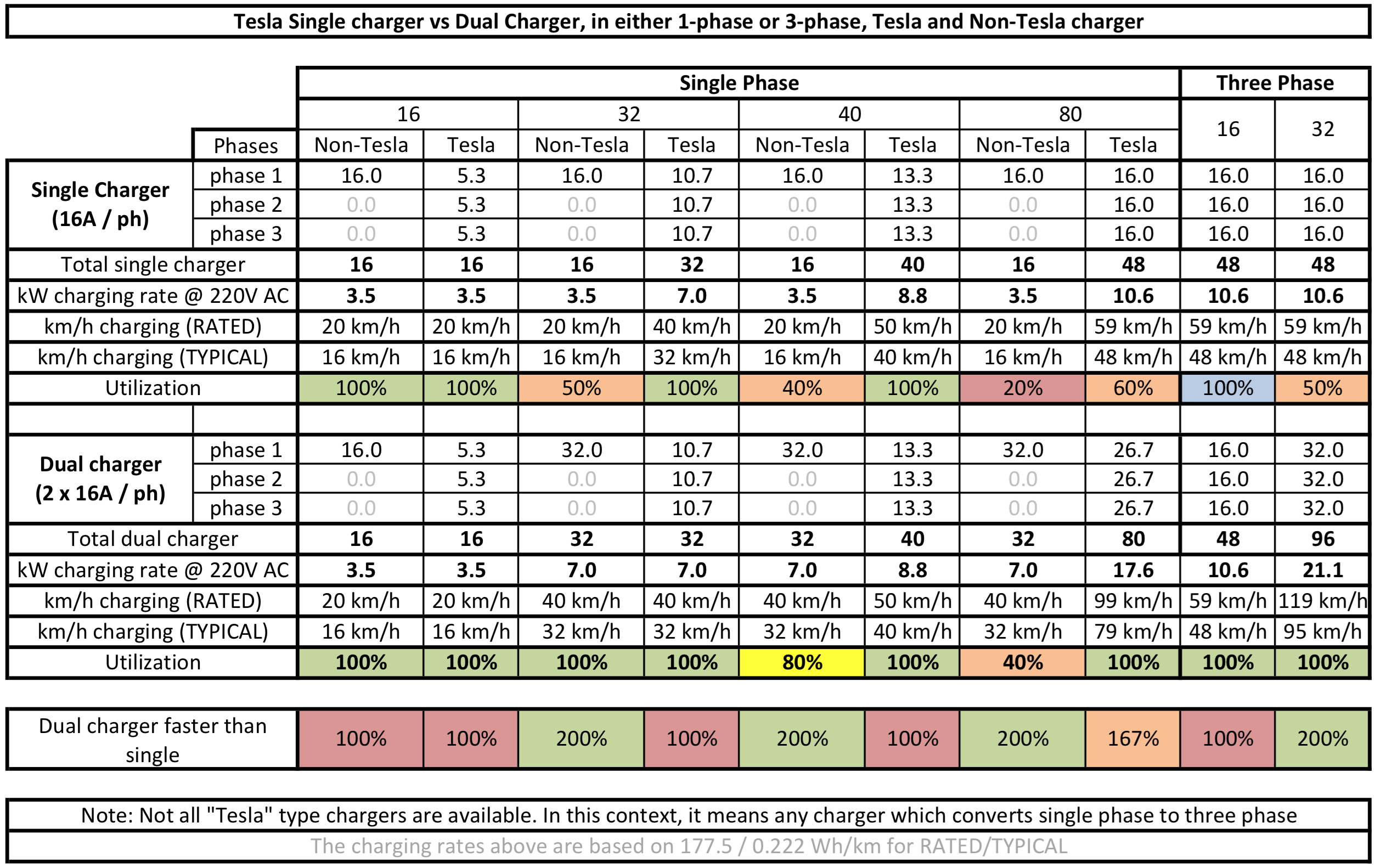

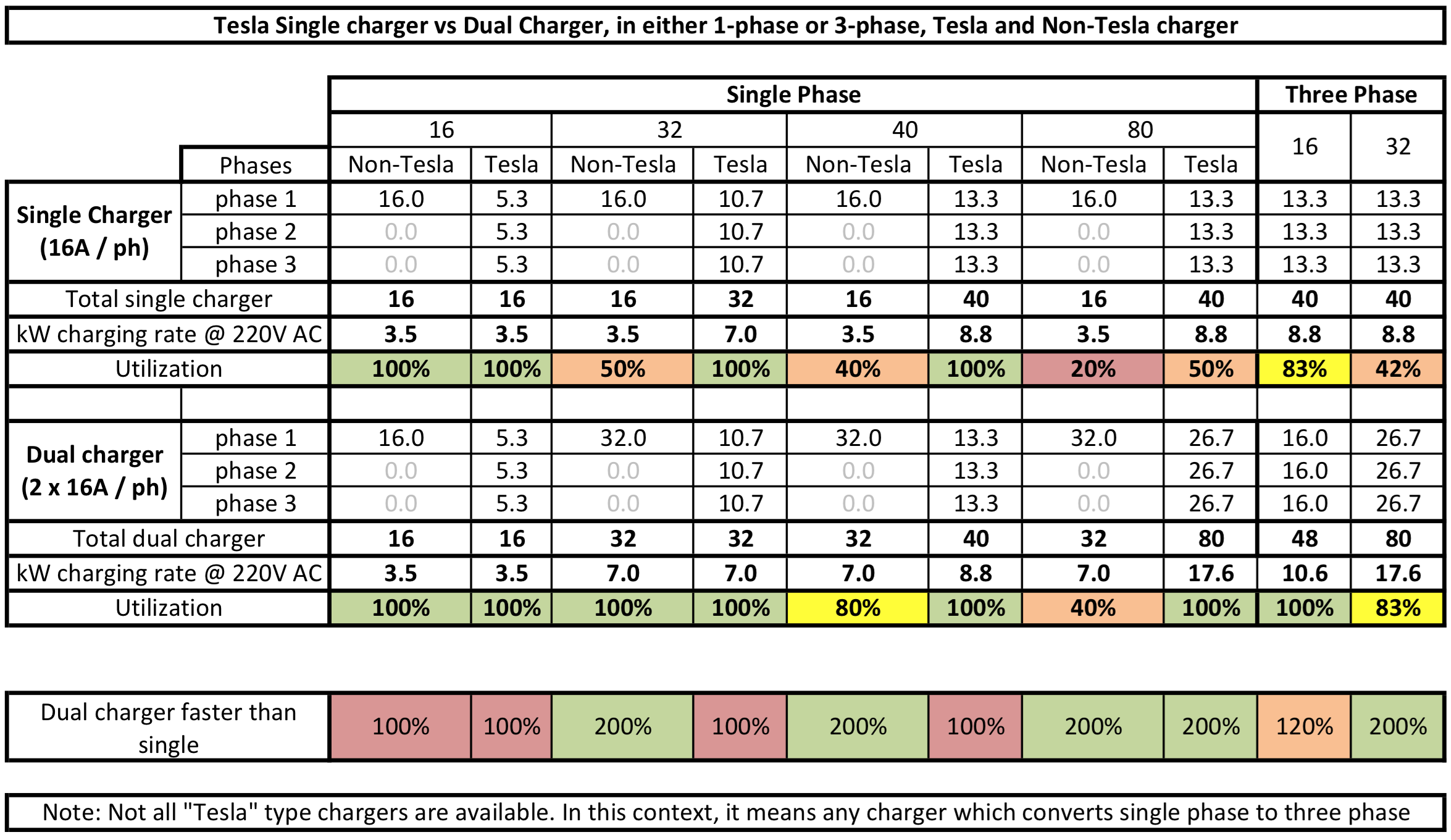

I Hong Kong, hvor Model S er samme type som i Danmark, diskuterer vi for tiden hvor hurtigt man kan lade på forskellige opladnings-stationer. Tesla Motors egen væg-lader, laver jo en-faset strøm om til 3 "virtuelle" faser, hvis man altså ikke kan tilslutte direkte til 3 faser hvor lader er monteret. Måske er det ikke et større problem i Danmark, der er vel 3 faser til rådighed alle vegne? Ved ikke om der overhovedet findes 1-fasede ladere i Danmark.
Dem der har valgt at spare ekstra laderen væk oplever at en 32A lader kun giver dem 16A, som ikke er meget mere end et almindeligt netstik - skuffelsen er derfor til at spore.
Derfor har vi lavet en tabel:
Jeg mener ikke selv den er helt korrekt, idet jeg ikke mener der er en begrænsning på 40A hhv 80A for single/dual charger installeret i bilen.
Hvad har i af erfaringer i DK?

Jeg har lige opdateret tråden der linkes til, inkl det skema posted ovenfor.
Vi var oplyst både "max 40/80A" samt at hver lader er på 10kW i Hong Kong.
Ingen af delene passer åbenbart, da det er 3 x 16A = 48A pr lader der gælder. I New Zealand har de endda 240V AC, så SteveWest (som har importeret en Model S til NZ) får helt op til 23kW med sin dual lader og 3 faser.
Tesla Wall Charger som den sælges i Hong Kong, konverterer 1 faset forsyning til 3 "virtuelle" faser, så en 1-faset 40A lader fra Tesla kan stadig lade en Model S med single charger installeret, med 40A, mens en third party ladestation (1-faset) kun kan lade med 16A på single charger, 32A på dual charger.
