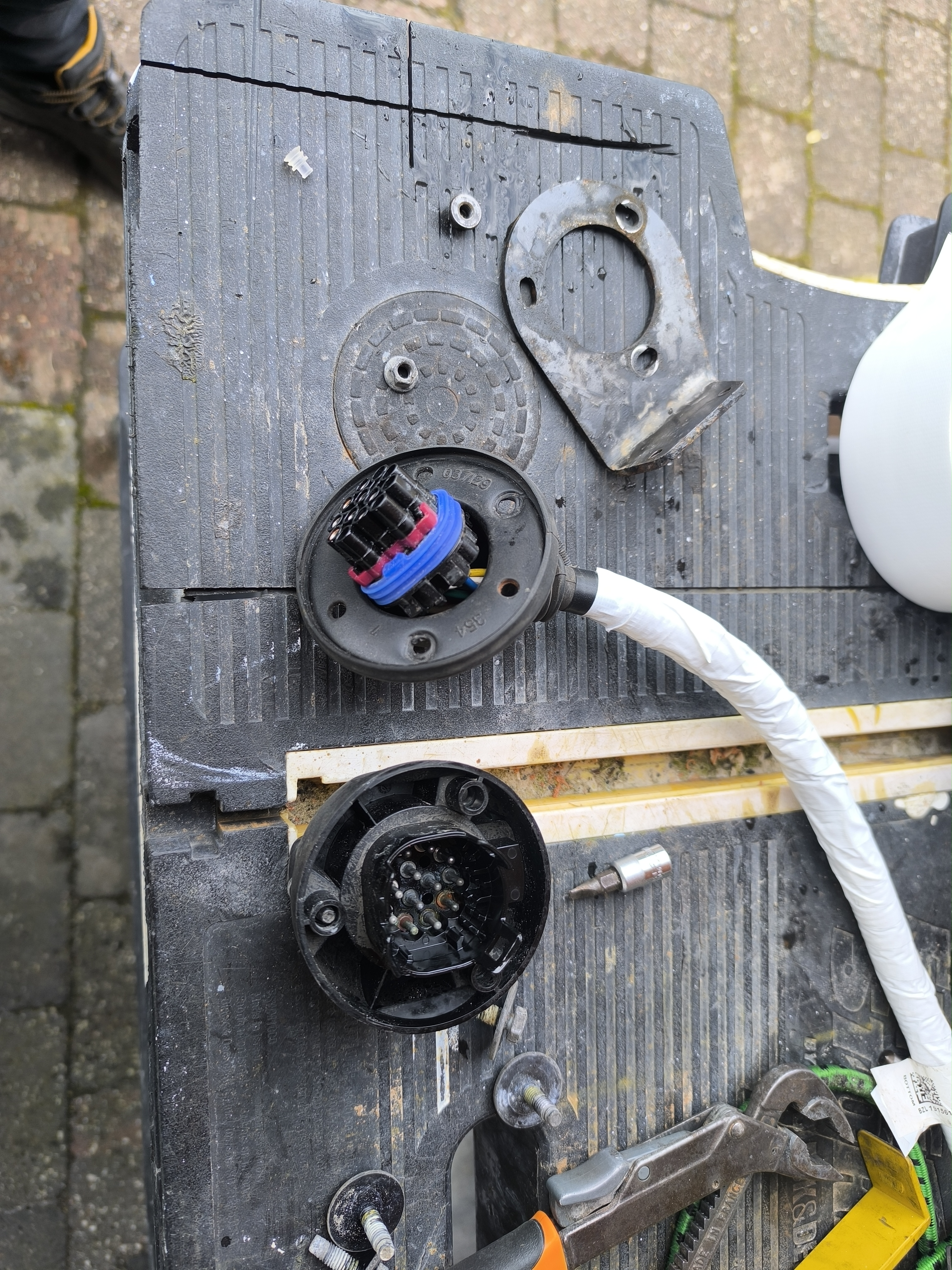

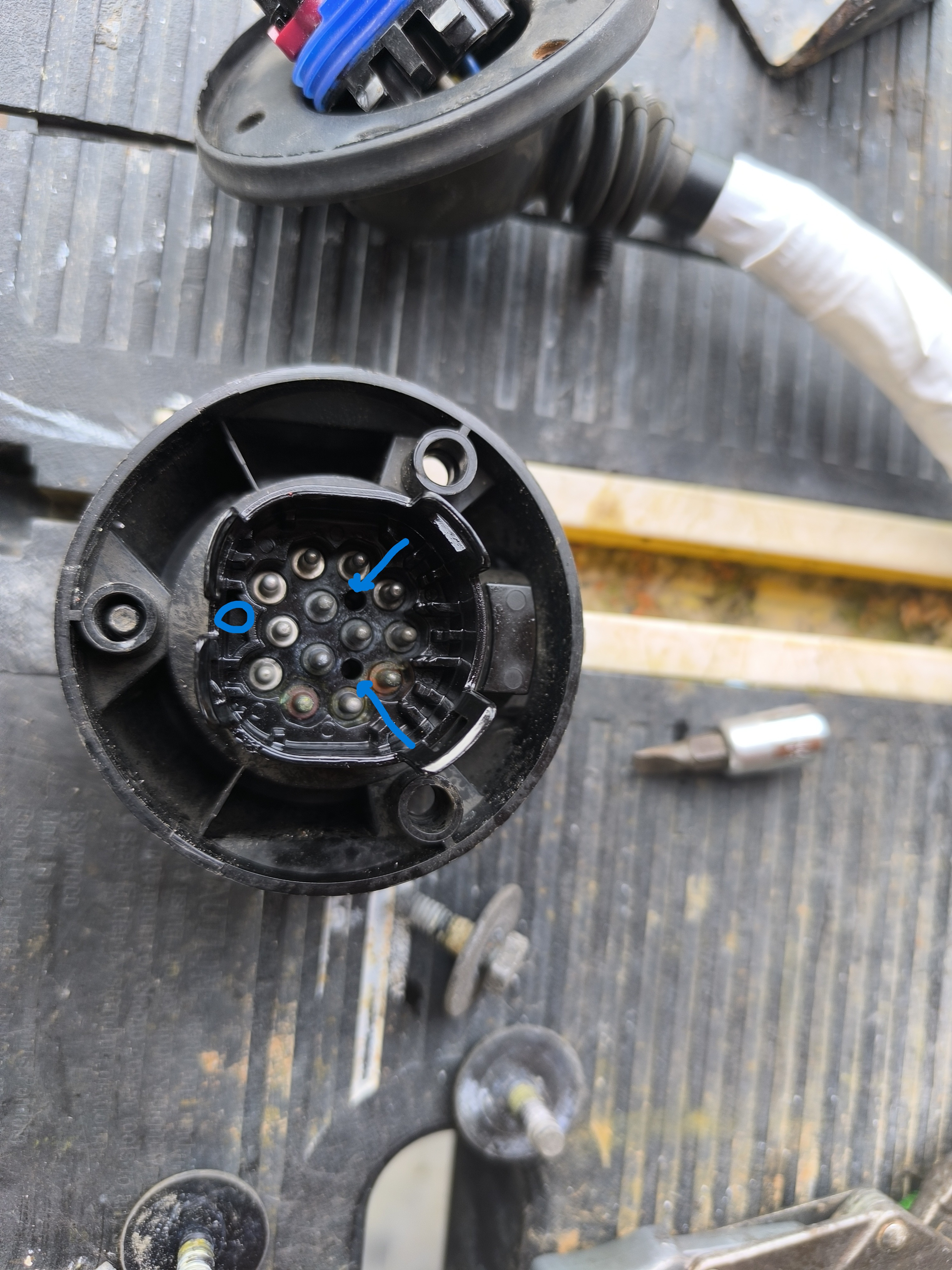

jeg formoder at problemet opstår når der sniger sig vand ind bag tætningsringen i stikproppen.
Da stikket er vendt vertikalt ned, ligger der vand på den flade bund. Men der er flere kamre hvor vandet kan samle sig.
Nu har jeg prøvet begge tilgange.
Nedefra gennem åbningen var en rigtig træls opgave. Problemet kom igen efter en uge.
Nu tog jeg bagkofanger af, rensede stikket og tapede kablet op.
Brugte knap 2 timer på operationen, plus 1 time på at få løsnet bagsmæk stop lige over lygtehuset der var rustet fast.
der er 3 steder man kunne bore op, men vi er nok ude i noget 4mm bor.
