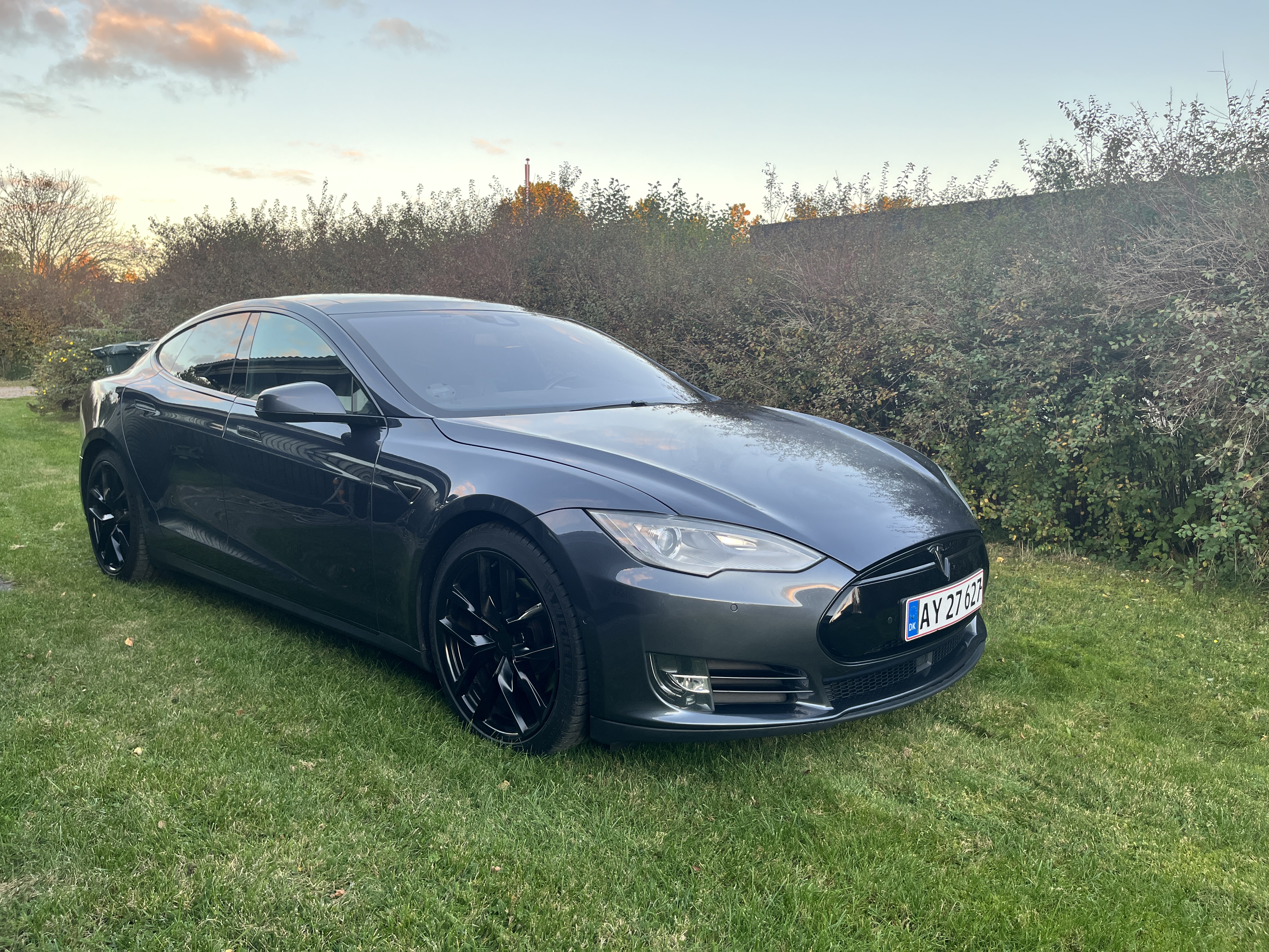

Ok, fløj og fløj er så meget sagt. Jeg havde et par nedslidte fordæk og det vidste jeg jo egentlig godt. Sådan er det og jeg satte endnu engang Michelin Pilot Sport på - og opdagede så bagefter at Michelin CC 3 er kommet i en performance version. Nogen erfaringer?
Mine bremser er de originale både foran og bagpå og holder nok ikke meget længere - så hvor går jeg hen og hvormeget koster det cirka?
Mine støddæmpere holder vel heller ikke evigt og skifter man dæm når de står af eller præventivt? Anbefalinger?

Den står fandme flot din bil :-)
Min 2020 ligner jo lort sammenlignet med.
Hvorfor har du ikke 420 stenslag i motorhjem ligesom mig?
