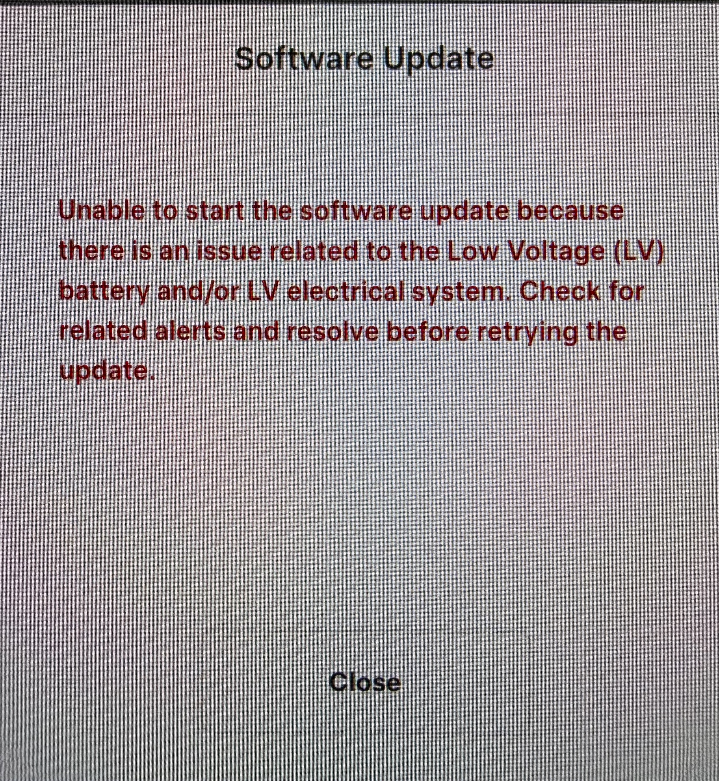

Satte en software opdatering i gang der fejlede med denne besked. Det er en TM3 fra marts 2019. Min gæt og min søgning på nettet siger mig det er 12v batteriet der skal skiftes, lyder det plausibelt/korrekt?
MOS Jan 31
Lyder plausibelt. Min forståelse er, at hvis 12 V-batteriet er næsten færdigt, så nægter den at opdatere, fordi den ikke lader på 12 V-batteriet, mens den opdaterer. Den ville risikere at dræne 12 V-batteriet, inden den er færdig med at opdatere og så ville der gå helt kludder i det.
Jeg har haft et tilsvarende issue på min Model S. Fik skiftet 12 V-batteriet og kunne derefter opdatere uden problemer.
jramskov Feb 1
Det er så åbenbart lykkedes den at opdatere den forgangne nat...men som jeg forstår det, har 12v batteriene også en begrænset levetid, 3-6 år er hvad jeg kan søge mig frem til. Da vores bil snart er 7 år gammel må det vist være tid til at skifte den...

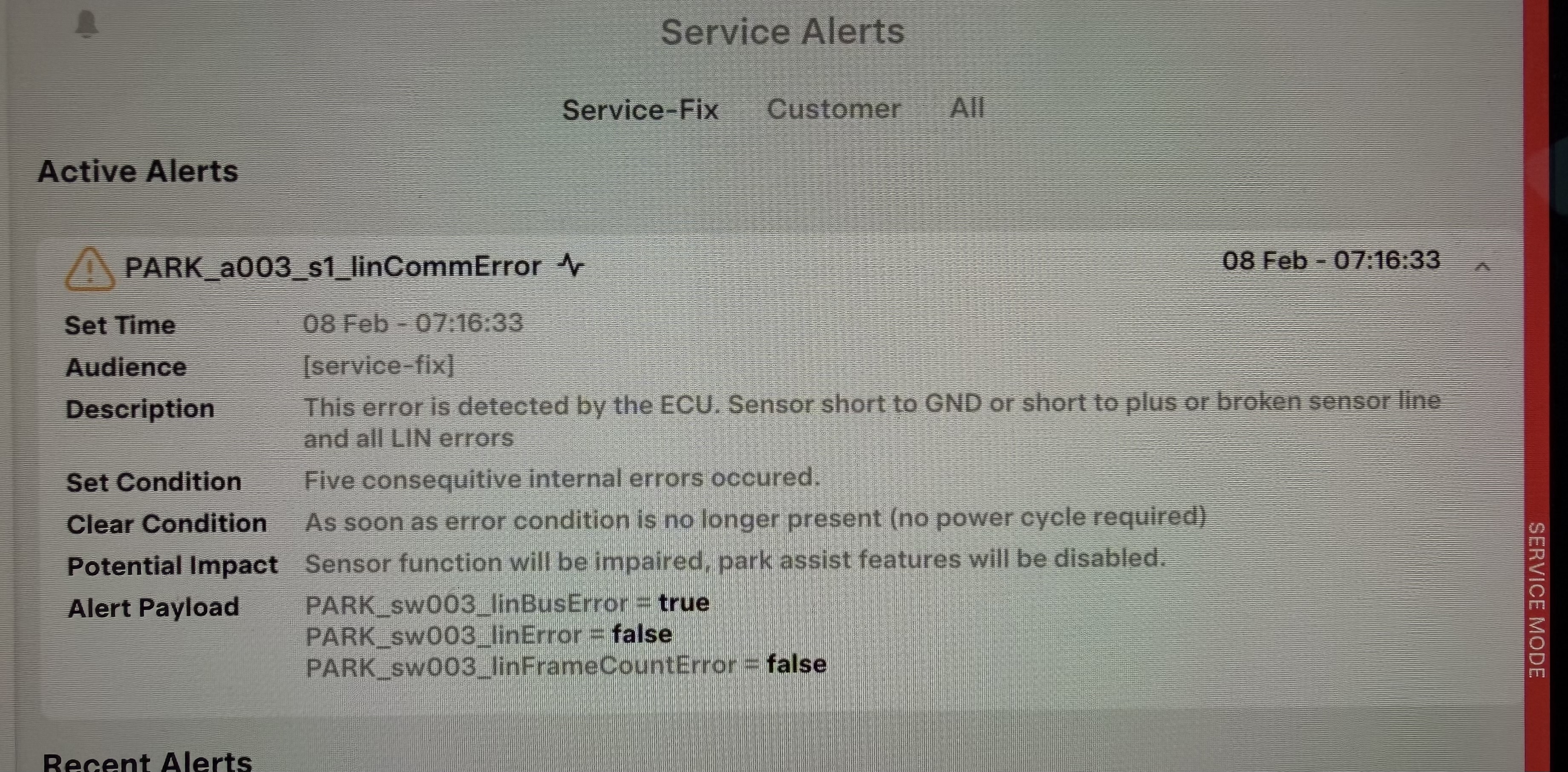

jramskov Feb 19
Mit værksted har tjekket og den sensor der vises på billedet skal skiftes. Tesla havde selvfølgelig ikke en på lager.

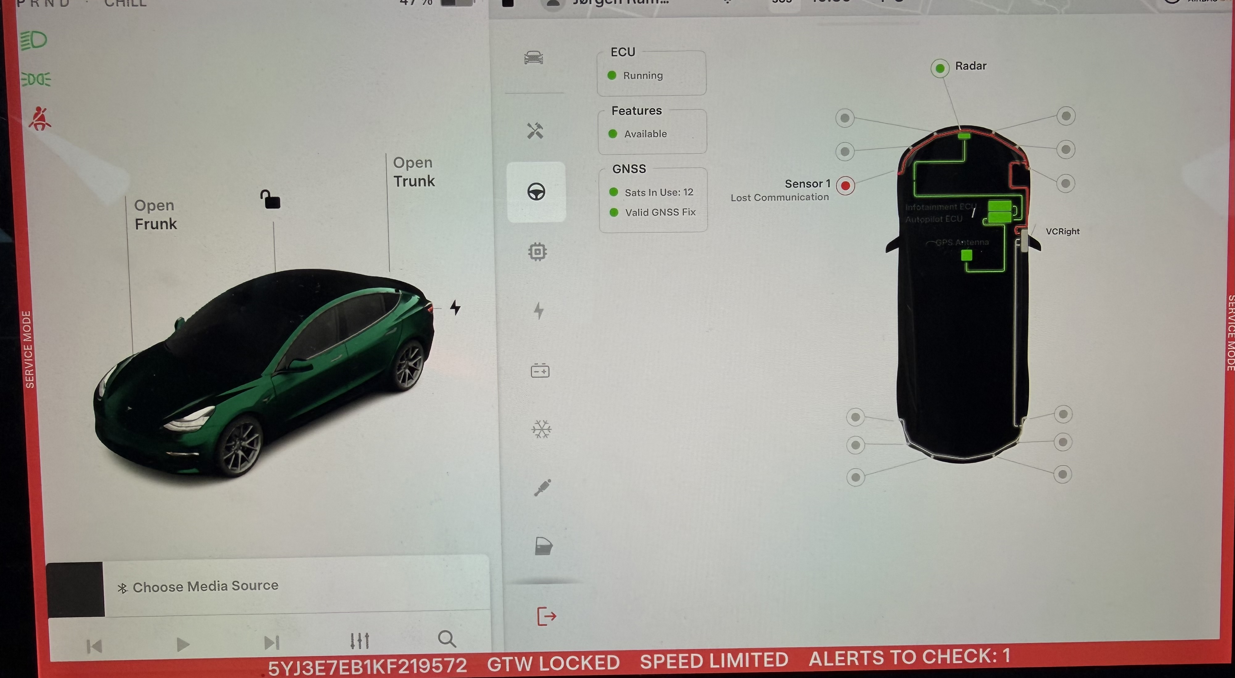

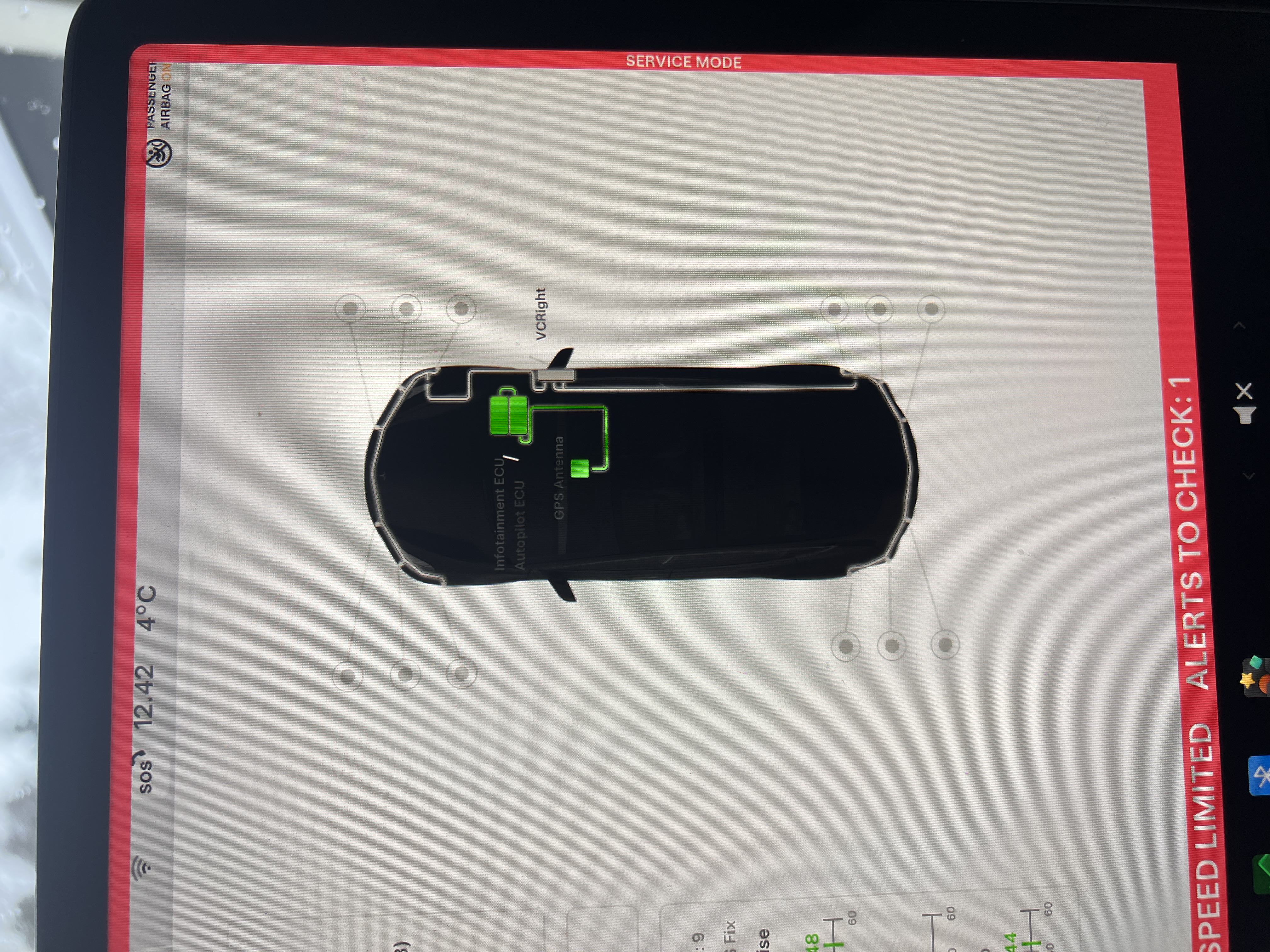

Ice2EV Feb 21
Så har jeg prøvet..... Det ser ikke godt ud. Der er åbenbart nul forbindelse til sensorer.
jramskov Feb 21
Hvad siger den inde under service alerts?

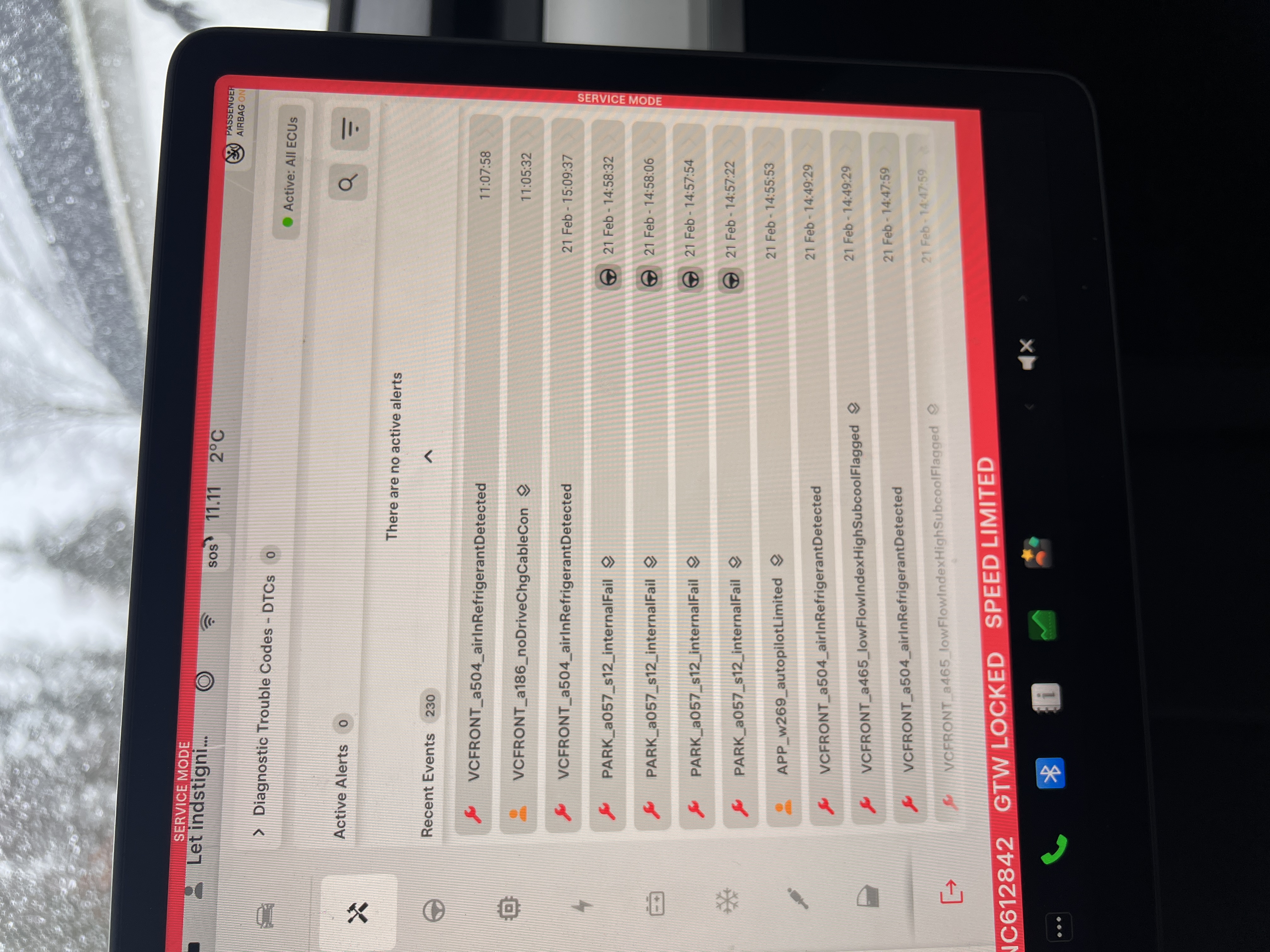

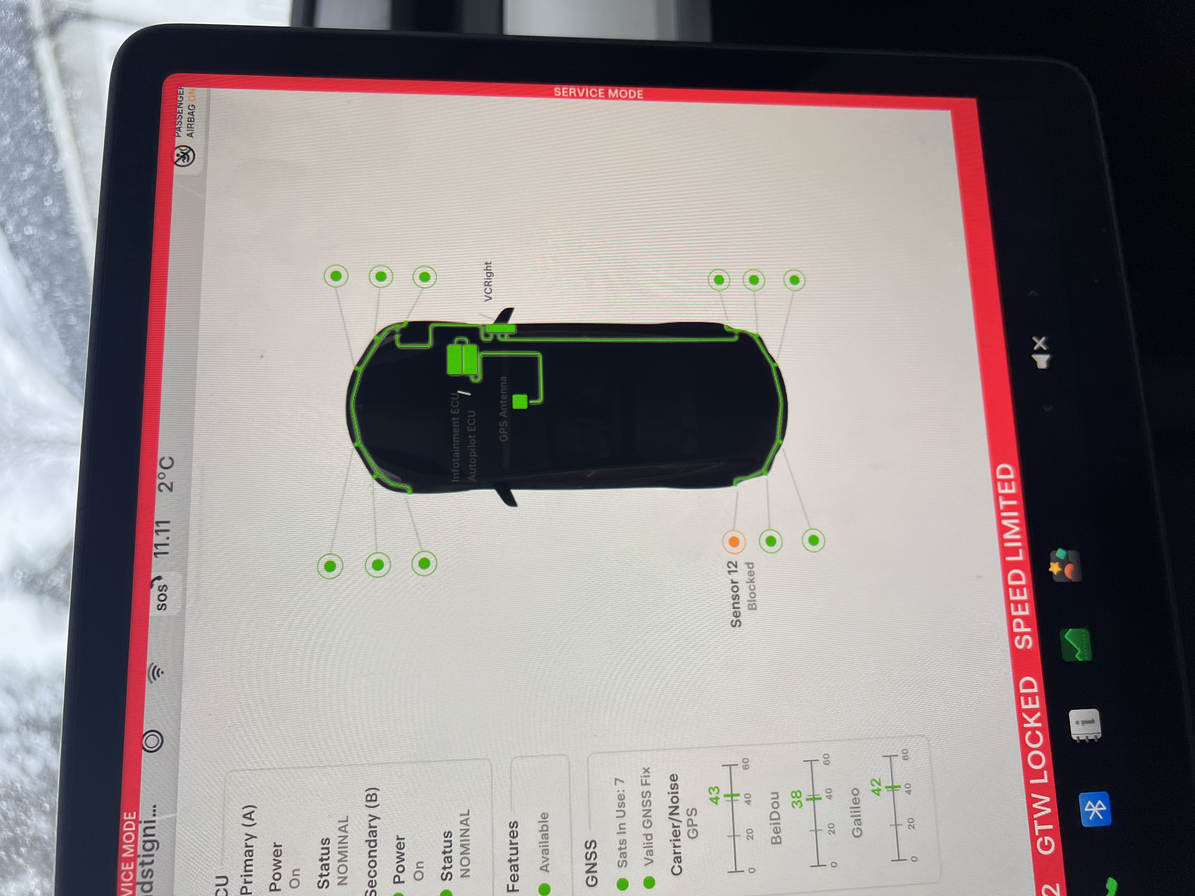

Ice2EV Feb 22
Uha..... Først blev jeg helt forskrækket over alle de fejl!.
Men så kunne jeg se den sagde sensor 12, altså den yderste til venstre bag. og gik tilbage på sensor siden og kiggede?
Og idag forsvinder fejlen hvis jeg sætter til Tesla Vision istedet for gammeldags sensor. Men jeg undre mig, fordi da jeg foretog testen forleden ved at kører tæt på forhindring, der gav den rød vifte ved bagende også ligesom ved forenden???
Derudover har jeg jo så aldrig leget i service menuen før, så bekymre det mig da lidt at der er så uhyggeligt mange alarmer med skruenøgle. Der er dælme mange hvis man scroller ned.
