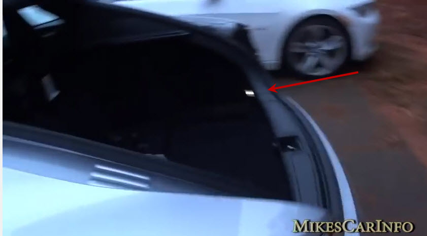

Efter sigene findes der stik i trunk som du blot kan montere en ekstra led lyskilde til - den tænder automatisk når der åbnes og slukker igen når der lukkes.
skulle være lige bag beklædningen i højre side
Comeback
Comeback Jan 13 '15
den findes i både venstre og højre side :)

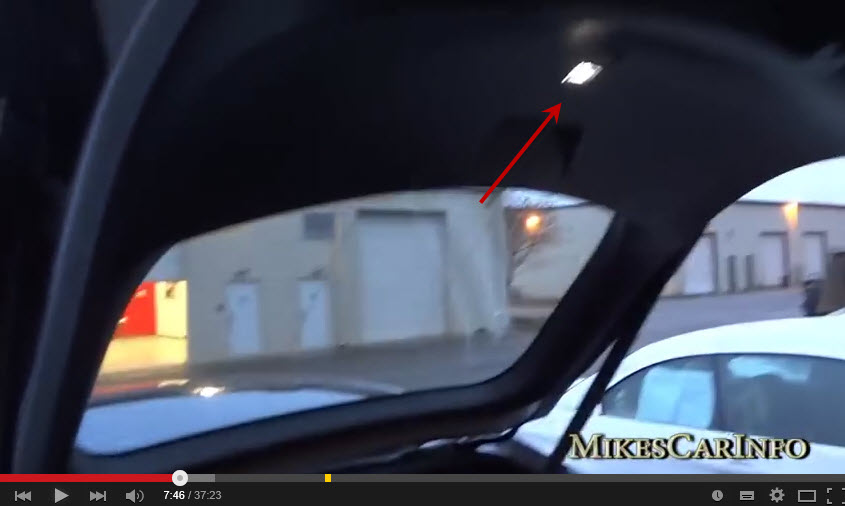

For jer der har installeret ekstra lys. Har i lys i bagklappen og bunden som man kan se på denne P85D?
Forummets indlæg er redigeret af Claus8930 Jan 15 '15
supergaard
supergaard Jan 15 '15
Jep, har alle 3. Ik heeelt nok lys de giver :)

Jeg havde kun lys i bagklappen, men ledningerne var ført frem til dem i bunden.

Nogen der ved hvor man kan finde en guide til at pille tæppe mv ud af trunk så man kan sætte lys mv i? Aner ikke hvor jeg skal starte eller om man bare prøver sig frem.
FrederikC Jan 16 '15
Krogsgaard, du skal starte i "toppen".
Hattehylden af.
Under de 2 holdere som holder hattehylden sidder 1 skrue i hver.
Resten af trunken er kun samlet med clips.
