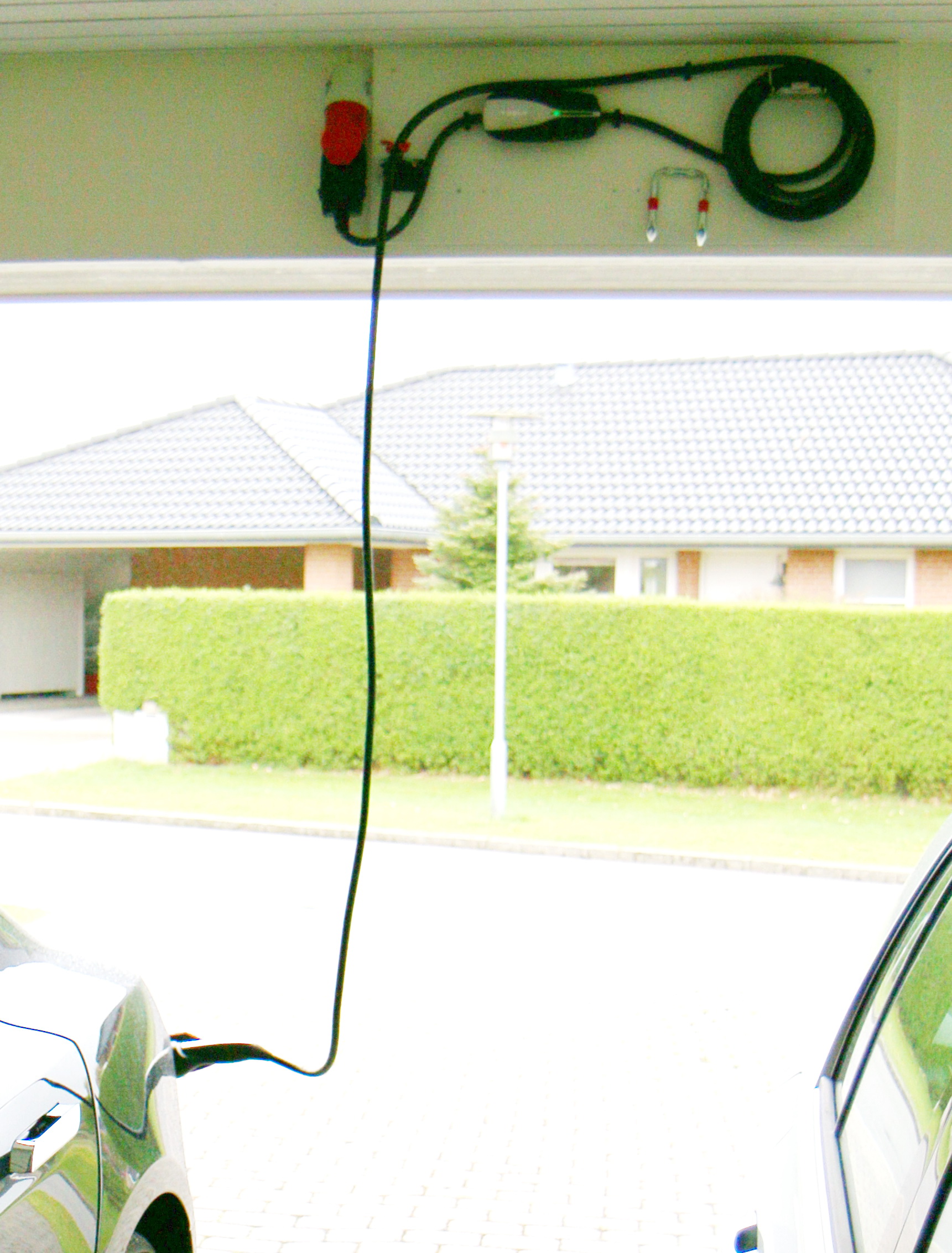

Jeg regner med at kunne nøjes med mobil lade kablet, og har sjældent brug for at tage det med mig. Dog skal jeg kunne tage det med på under et minut. Jeg har opfundet denne Storm P løsning, som jeg er nogenlunde tilfreds med. Er der andre der har samme idé, eller nogen der har en genial måde at "montere" ladekablet?
