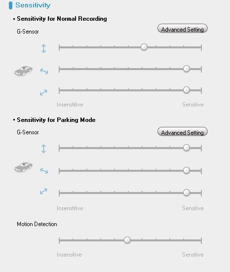

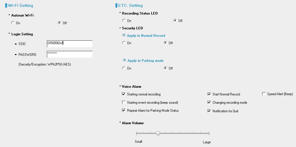

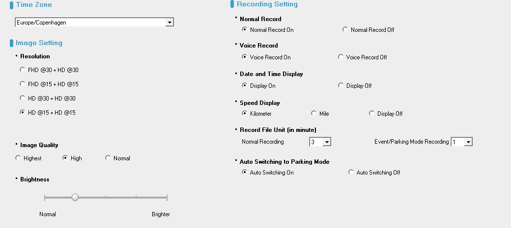

Her er mine indstillinger som virker fint for min
den optager i 3min filer størelser når den er i normal recording,
Og 1min i parkerings mode hvilke betyder at den skifter inden for 1 min til normal når kørsel starter.

@Comeback: Et par spørgsmål :-)
Hvordan er kvaliteten af dine optagelser? Jeg kan se, at du har skruet ned for både opløsning og kvalitet. Kan du f.eks. godt se en nummerplade? Min er fuldstændig standard indtil videre, men ligesom TwoChops oplever jeg, at den optager ALT i Parking mode, så mit 16GB kort er fyldt på lidt over 3 timer :-). Jeg sætter nu et 64GB i, men ville gerne skrue ned for kvaliteten for at få lidt mere historik, hvis man stadig kan se nummerplader osv.
Ham her skruer langt ned for Motion Detection følsomheden:
https://www.youtube.com/watch?v=ytCY6inyA5c
Din står i midten fungerer det godt?
Comeback
Comeback Jul 26 '15
Det er ingen problemer med at se diverse nummerplader man kan endda se deres udtryk i ansigtet når de køre igen :), jeg har 64Gb flash så det skulle give mig ca. 2 døgn optagelse. jeg har sat den i midten og det fungere godt for mig, under normale omstændigheder.
