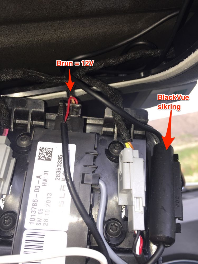

KS May 31 '15
Her er så et billede fra headlineren - med sikkerhedspakken

Klaus_ May 31 '15
Super billede, tak for det. Jeg har lige tegnet lidt på det, sig til hvis jeg tager fejl med noget i af det?
Hvordan har du tilsluttet BlackVue sort og rød til sort og brun ledningerne, er det med posi-tap?
KS May 31 '15
@Klaus_
Nej. Originalstikket kan åbnes op, og der er et lille låg hen over connectorerne. Jeg har så afisoleret ledningerne, ca 2. Givet en gang loddetin, lagt ledningen dobbelt (altså bøjet spidsen tilbage ved 1 cm mærket), og igen loddetin. Så passer det præcist når ledningerne placeres ovenpå de eksisterende ben, og stikkets låg klemmes sammen igen. Ledningerne kan ikke trækkes ud, og det er let at afmontere, hvis der skulle blive noget. Ingen modificering af originalt ledningsnet.
