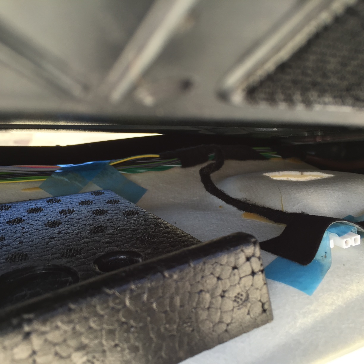

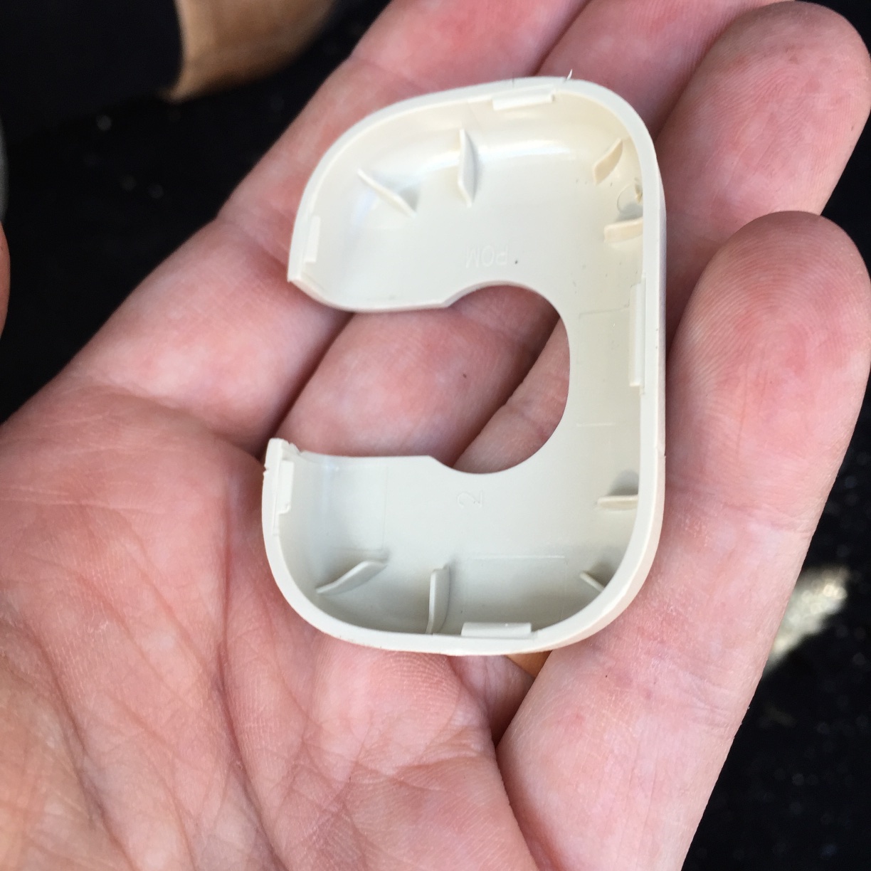

Bianco May 31 '15
Det ligger her på en S bygget i maj 2014:
Men først skal du have denne af solskærmen:

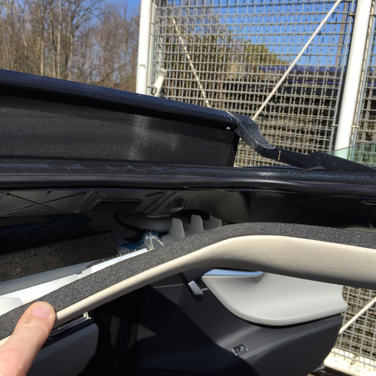

Klaus_ May 31 '15
Bianco, er det kun C stykket der skal væk, for at man kan hive headliner'eren nok ned, så man kan komme til derinde?
