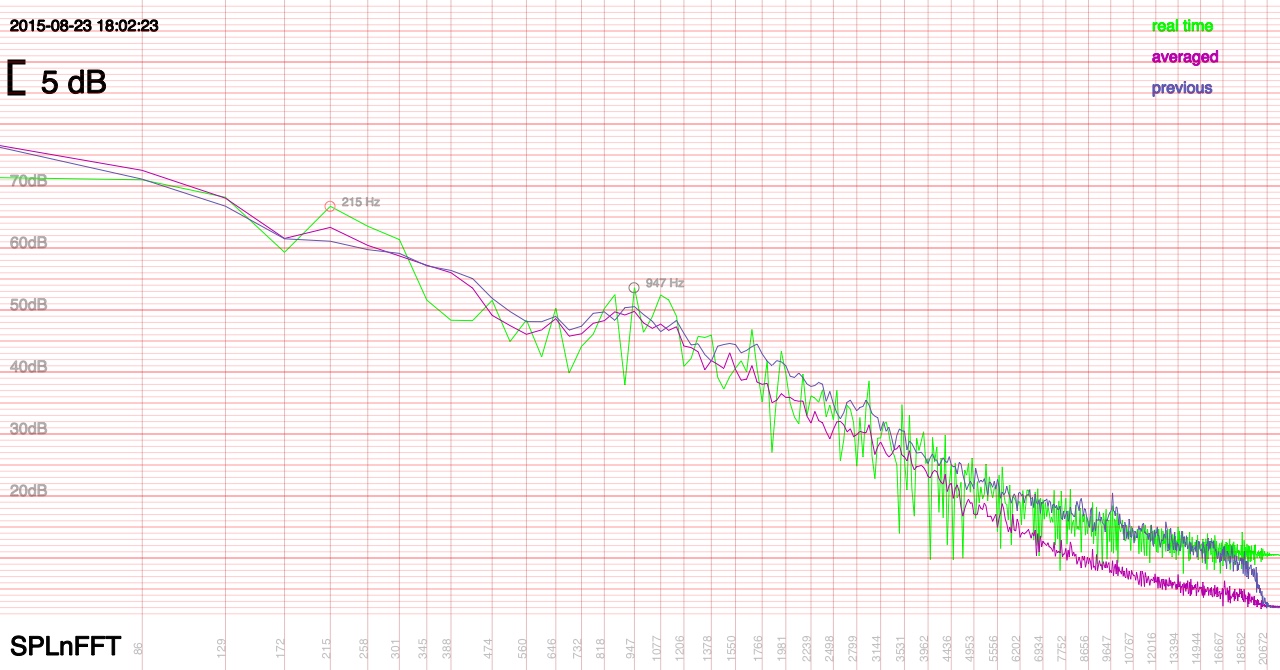

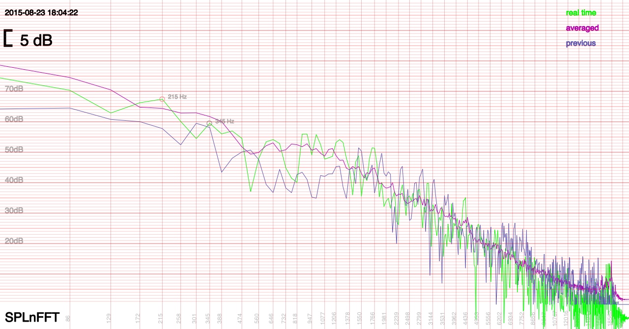

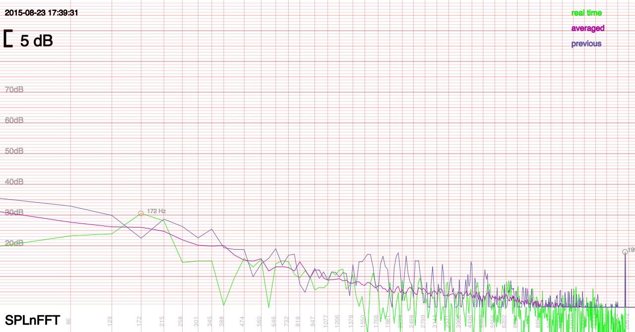

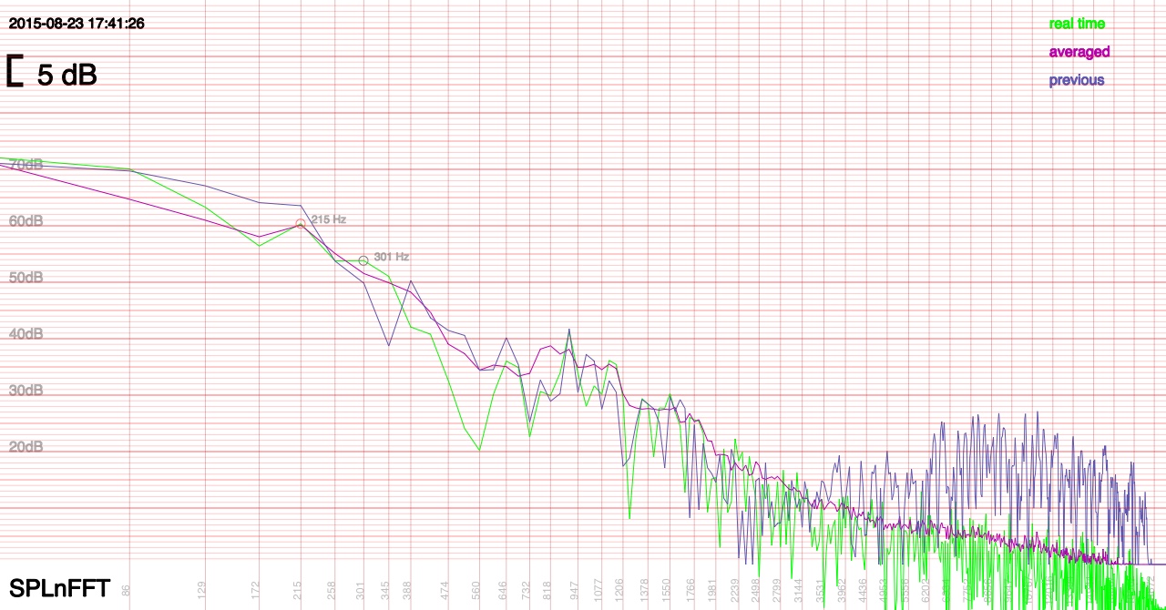

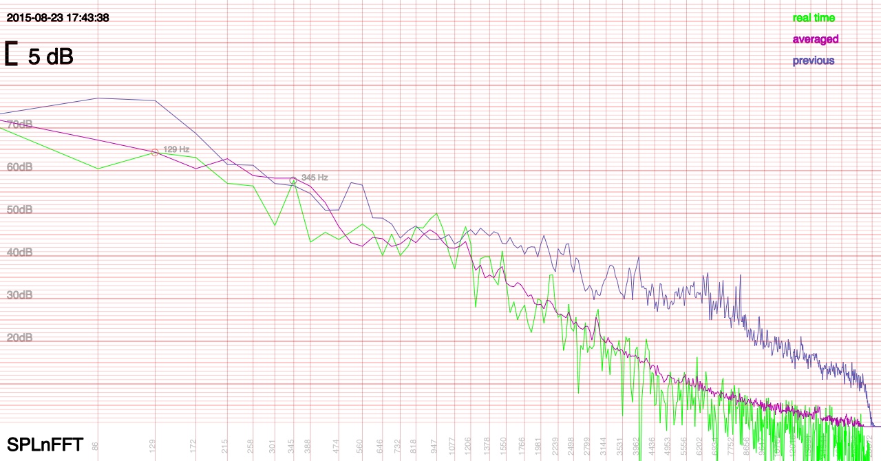

Så fik jeg gentaget målingerne, på samme vejstrækninger, sammen indstilling af måle app og bil. Den støjdæmpning der er blevet udført er et produkt fra Dinitrol, udført sammen med undervognsbehandlingen i Risskov.
Min forventning var at det ville have en effect ved lave hastigheder, men ikke over fx 80km/h da vindstøj ville dominere. Subjektivt bedømmelse var at der var en forskel, ved at dæk støjen ved lave hastigheder var blevet dybere og afdæmpet i fremtoningen.
Jeg testede søndag, ved 22grader, men med mere vind end ved første måling. Dog var vejen hvor 50km/h og 80km/h testene blev udført skærmet af skov, så vindpåvirkningen på disse 2 målinger var reduceret.
Data fra målingerne består bla. af et gennemsnits kurve (lilla). Ved at lave en simple difference og herefter et gennemsnit ser resultatet således ud:
0km/h : 0,0dB
50km/h : -0,8dB
80km/h : -0,2dB
110km/h : 0,8dB
130km/h : 0,8dB
Ser man på data så er det ved 50km/h området fra: 170Hz -> 600Hz som har op til -3,9dB, hvilket understøtter min subjektive vurdering ved at dybere støj bliver mere fremtrædende da dette område er blevet dæmpet.
Ved 80km/h er det området fra 40Hz til 172Hz som er dæmpet, hvilket virker underligt.
Ved 110km/h og 130km/h er støjen forøget, hvilket kan tilskrives mere vind.
Her efter følger data på samme format som før:
