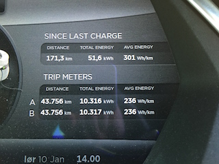

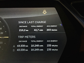

Kiefer Jan 10 '15
Jeg får ca. 380km typical ved 100% opladning.
Jeg kørte en tur fra Suc i Middelfart til Suc hos Tesla i Kastrup i går aftes med Dagmar i bagenden af bilen hele vejen:
Og i dag kørte jeg så turen retur, denne gang havde jeg dog Egon imod mig.
Dog for at være sikker på at have strøm nok startede jeg ved Køge i stedet:
Begge ture er kørt med ca. 120-125km/t på fartpiloten, Det er rimelig tydeligt hvor meget vinden betyder for kørslen.
