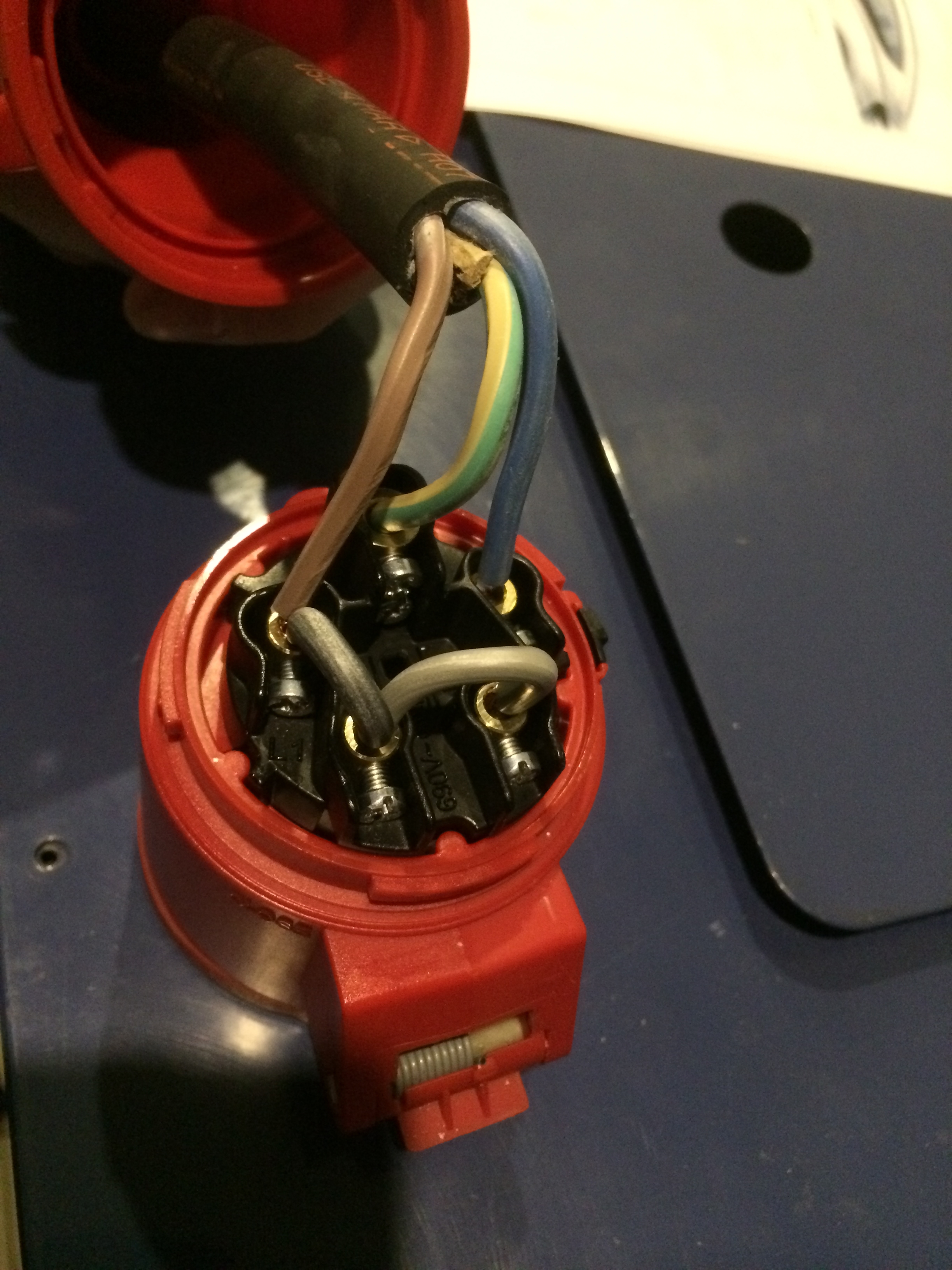

Sådan her har jeg lavet mit blå kabel i den røde ende (hvis man kan sige sådan)
Det er lidt trængt med plads i hullerne når det er 2,5mm2.
Har brugt 5x2,5mm2 gummikabel også klippet L2+L3 af og brugt dem til at sløjfe med.

Perfekt FrederikC! Lige præcis, det jeg mente! Så må jeg i det lokale byggemarked og kaste mig ud i saml'-selv-projektet:-)
