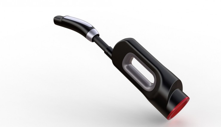

Mobil lader (UMC) - leveres som standard med bilen

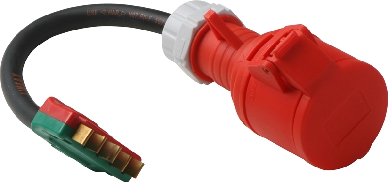

Overgang fra blåt CEE stik til 400V CEE stik rød (16A)

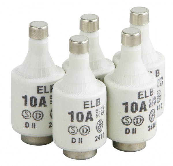

Sikringer (10A + 16A store)

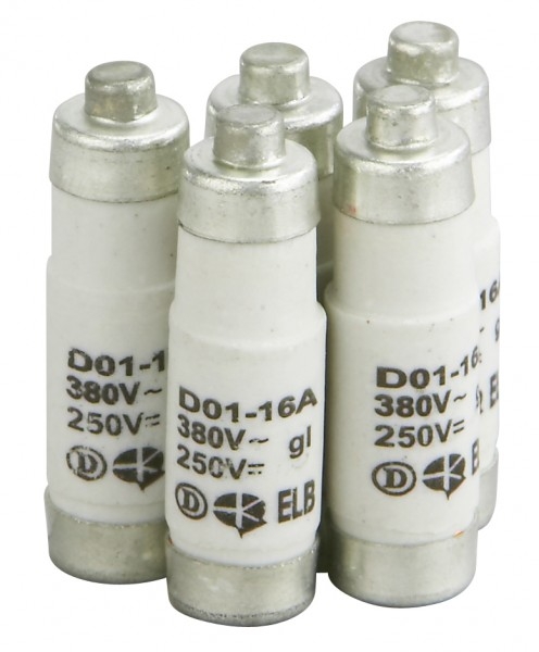

Sikringer (10A og 16A små)

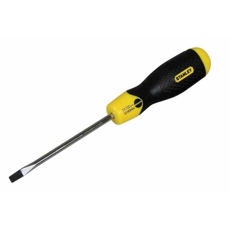

Skruetrækker til evt at lave "nødinstallation" eller adapter
