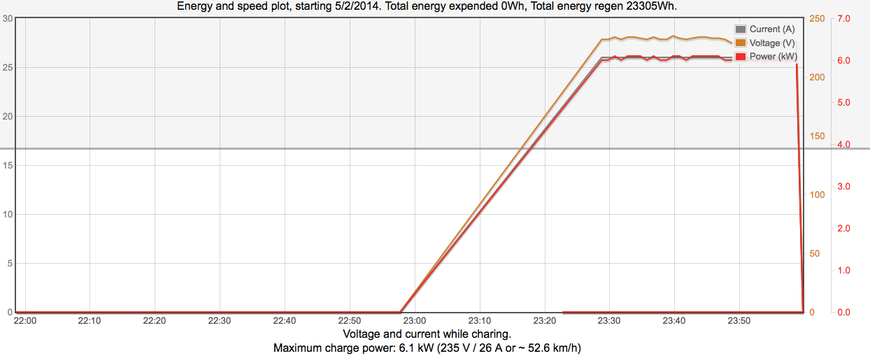

KS May 3 '14
Helt enig at vi har verdens bedste bil, og derfor er meget til at leve med. Men står man og er på langtur (og den tid nærmer sig vel for mange), så er forskellen altså mærkbar, hvis man skal holde og vente på at lade. Der er forskel på 123 km/t kontra 85.
@TSLA: Har ganske bestemt dokumenteret de fleste af mine ladninger. Har TeslaMs kørende på en PC'er hjemme til at samle data op hele tiden. Kun når bilen går i sleep, samler jeg ikke data op (for at spare strøm på bilen). Derfor mister jeg op tim 30 minutters data, da bilen kun 'polles' hver 30 minut når den er i sleep - det ville jo være synd at vække den når den allige vel ikke skal bruges. Gider ikke skuffe den :-)
Har logget alt omkring forbrug, ladning, status og temperaturer m.v. siden engang i oktober - med små undtagelser, da der naturligvis har været udfald på Teslas gateway internt.
