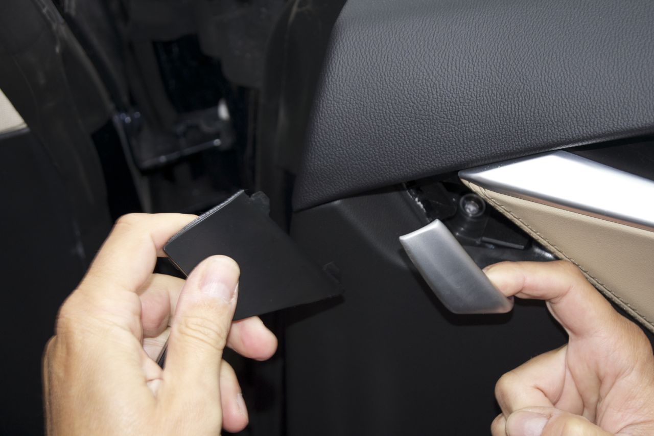

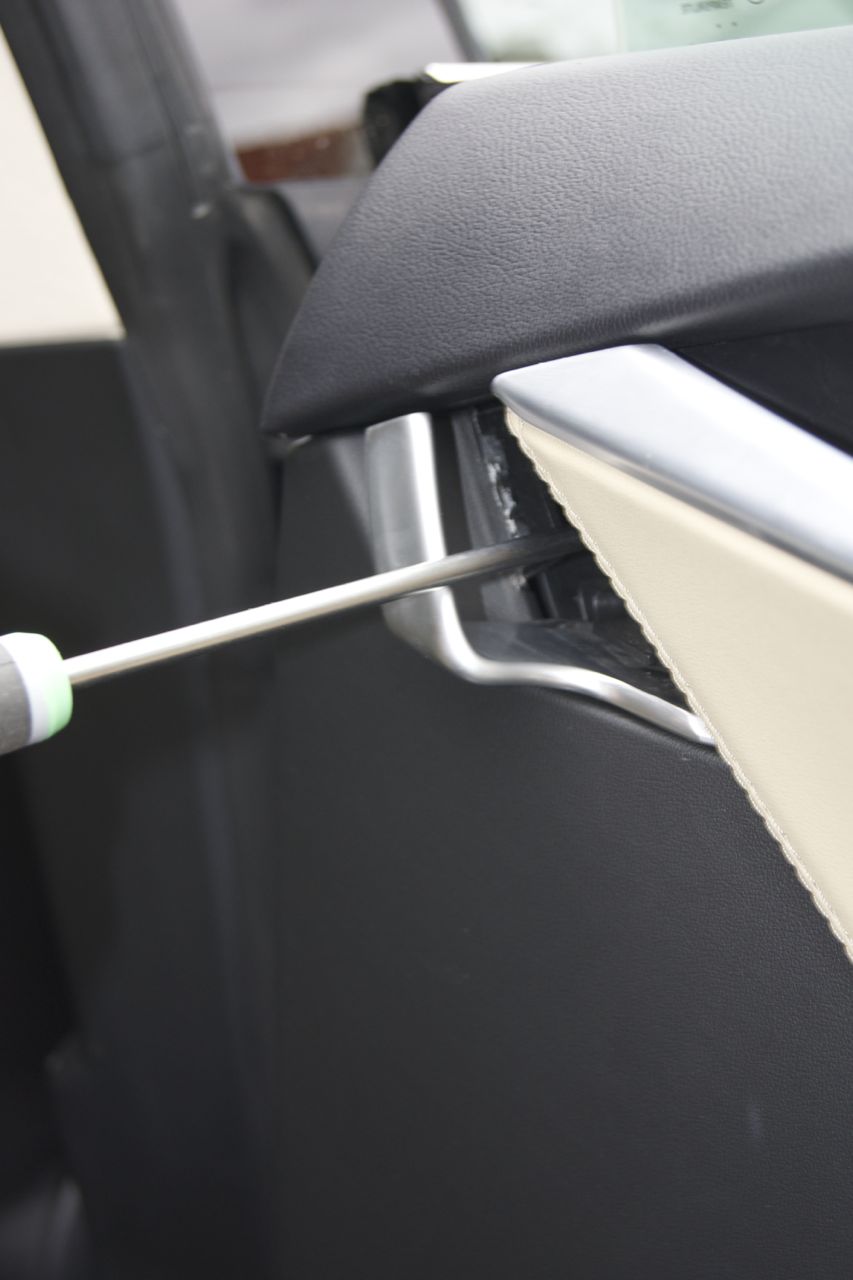

Start med at afmontere plastik dækpladen bag ved håndtaget. Kan f.eks. vippes af med et dækjern eller lignende af plastik:

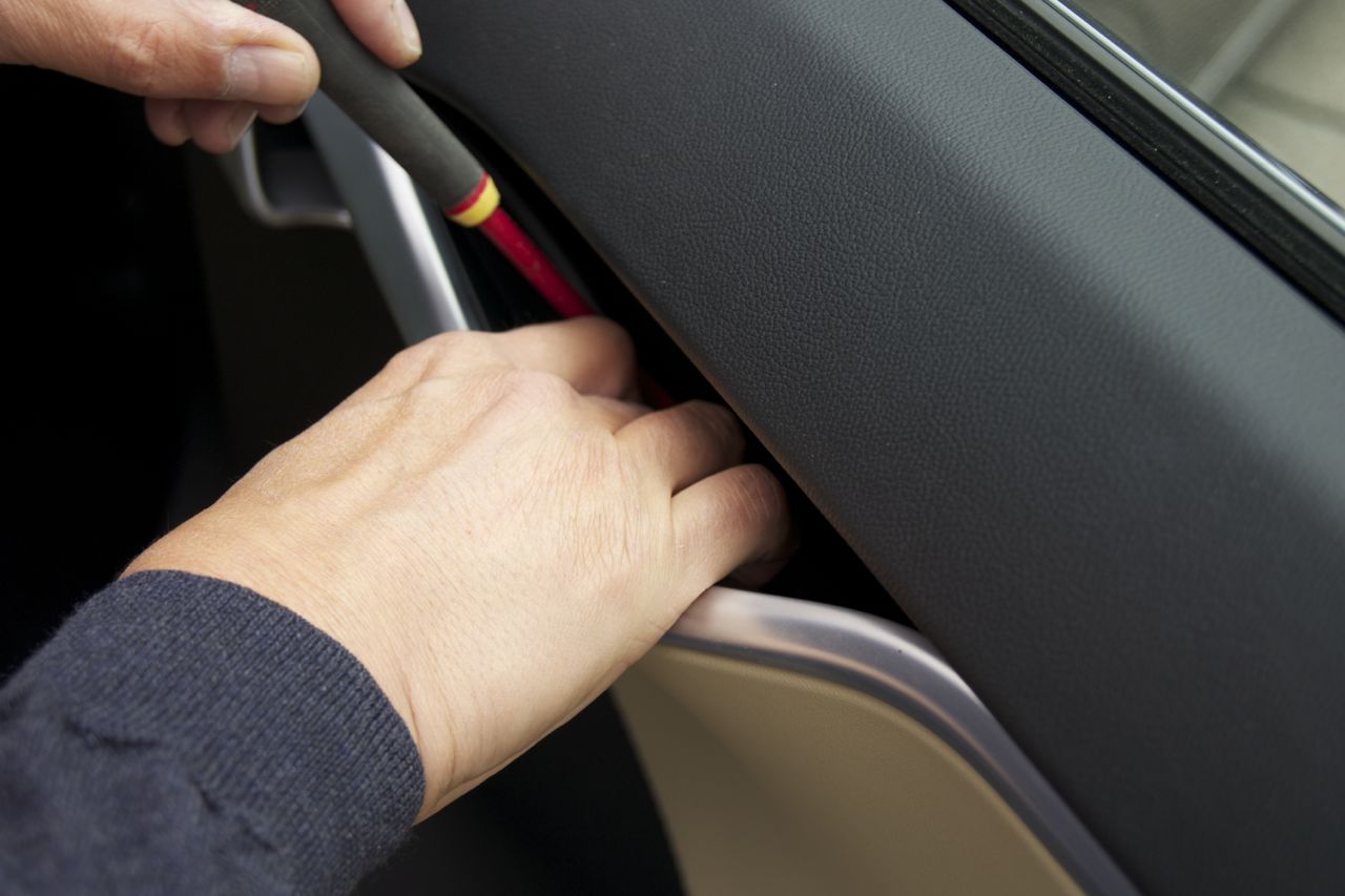

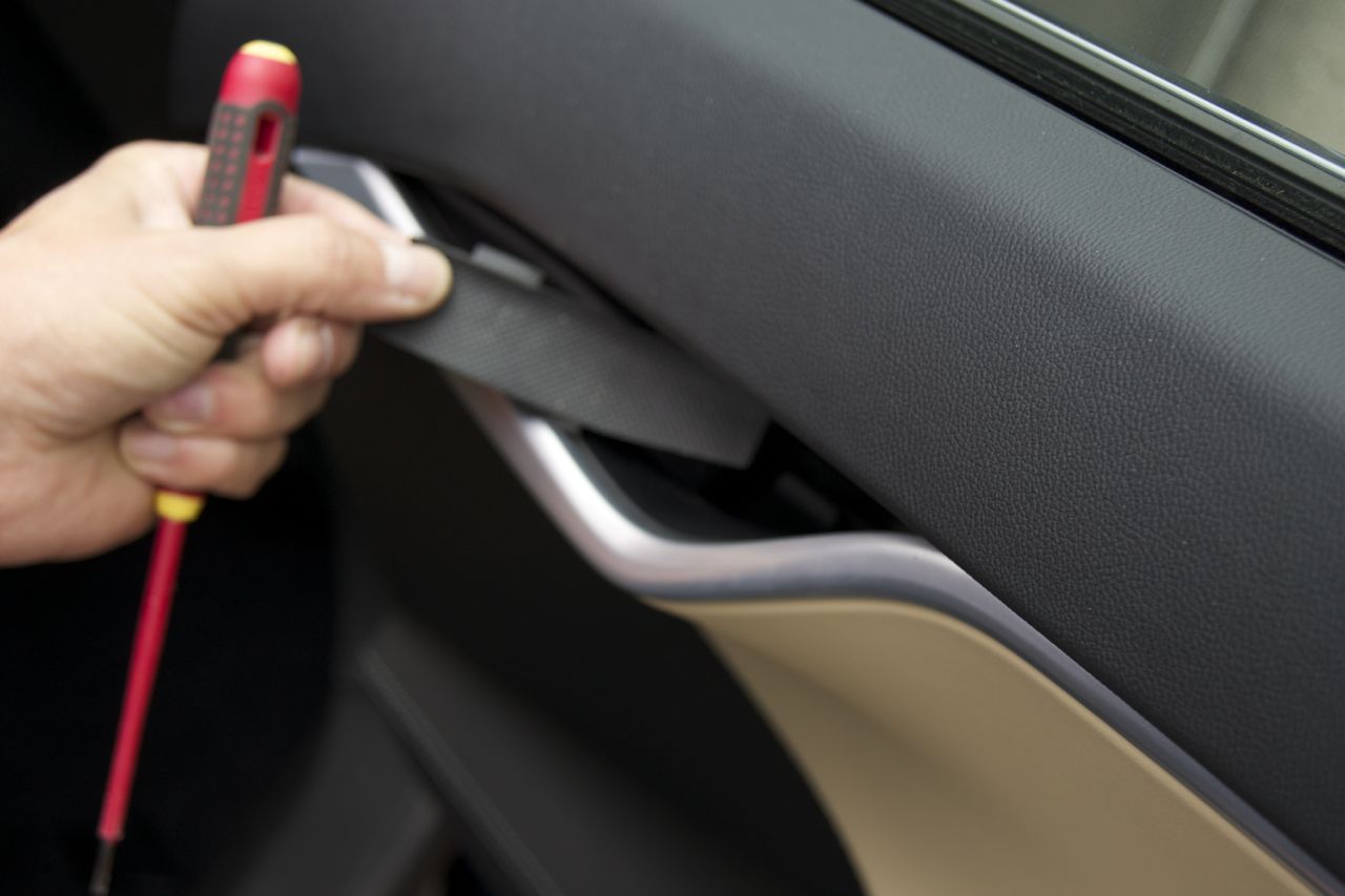

Fjern derefter den robuste gummi inddækning, også helst med et værktøj af plast, for at undgå uskønne ridser. Henrik gjorde det nu med en skruetrækker, altimens han forklarede hvorfor det var en dårlig ide :).

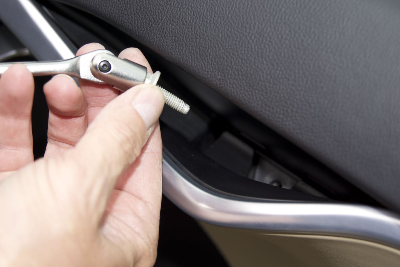

Nu er det så tid at løsne en (eller to?) torx skruer samt en bolt:

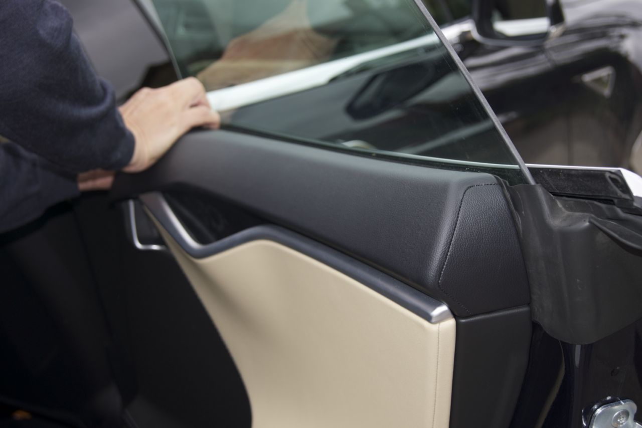

Og så er det bare at trække afdækningen af, her startende i forreste og øverste hjørne, og så arbejde sig rundt i kanten:
Dørsiden holdes fast af en flok robuste metal klips, samt nogle famøse hvide plastik klips, hvoraf et antal af sidstnævnte må forventes at knække undervejs. Det er derfor en god ide at have anskaffet sig en posefuld af disse klips fra Tesla inden man går igang. Desværre har jeg ikke lige et billede af de hvide klips, men de kan genkendes ved at flere af dem nok er knækket når døren er hevet af :). Det samme skete ihvertfald for mig da jeg lydisolerede mit eget bagagerum. De er superlette at skifte, hvis altså man har dem...

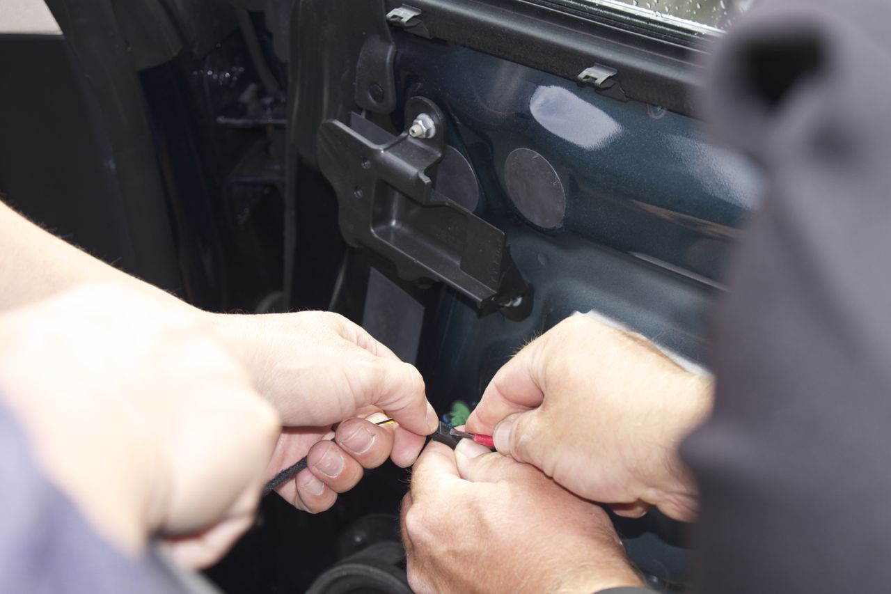

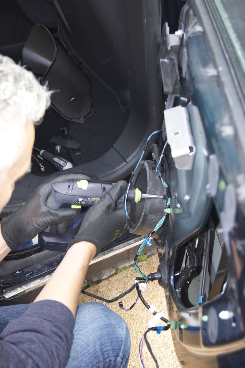

Der er nu 5-6 ledninger som skal afmonteres før dørsiden kan lægges til side. Heldigvis er alle stik unikke, og kan derfor ikke uden videre forbindes forkert når herligheden skal samles igen:
Som det fremgår af billedet ovenfor, er det godt at have et par ekstra hænder i nærheden til at afmontere ledningerne.

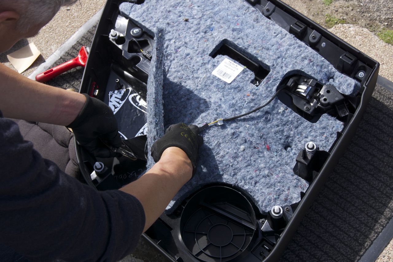

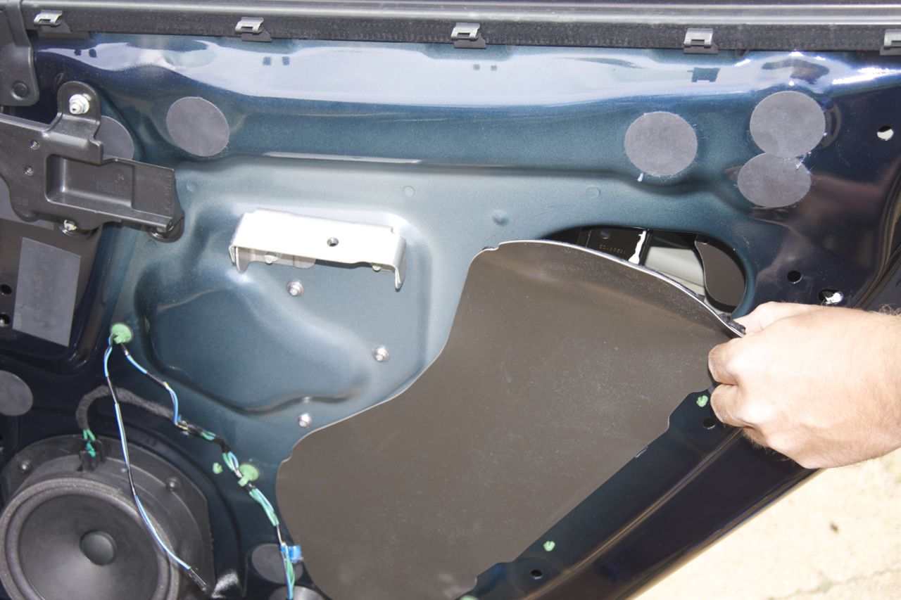

Nu hives plastdækpladen af for at give adgang til dørens indre, og højttaleren skrues af. Førstnævnte holdes fast af noget sort klæbemasse, og kan uden videre klistres på igen bagefter:

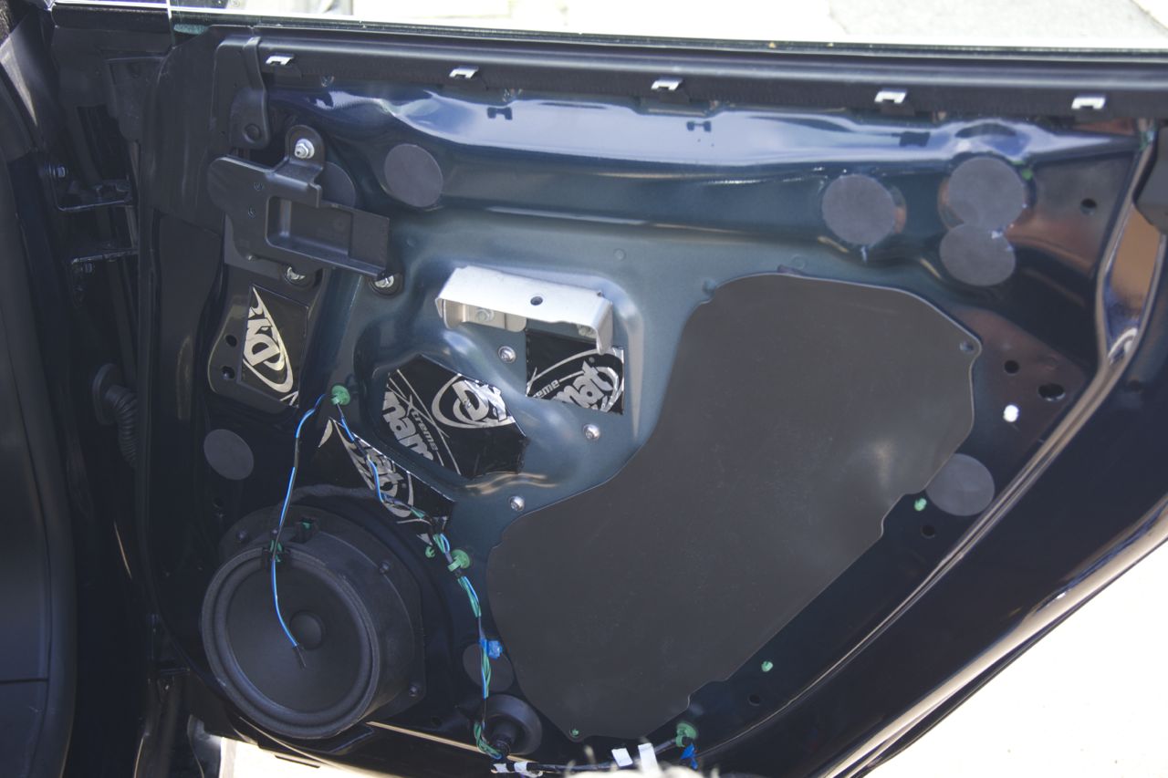

Nu er det sådan set bare at gå i gang med at sætte strimler af stp eller dynamat på alle de steder man kan komme til. Det meste nok inde i hulrummet i døren. Det er vist en smagssag hvor meget det giver mening at sætte på. Holdningerne varierer fra "nogen få strategiske steder" til "plastre det hele til". Uanset hvor meget man vælger at sætte på, så er det langt lettest at arbejde med mange små strimler, end det er at forsøge at sætte få store stykker på.
Det anbefales også at sætte en strimmel på højttalerrammen.
Slutresultat, inden det hele sættes sammen igen i omvendt rækkefølge (der er væsentligt mere dynamat inde i hulrummet end det der kan ses på billedet):
Selve plast skallen/dørsiden fik også nogen stykker dynamat:
