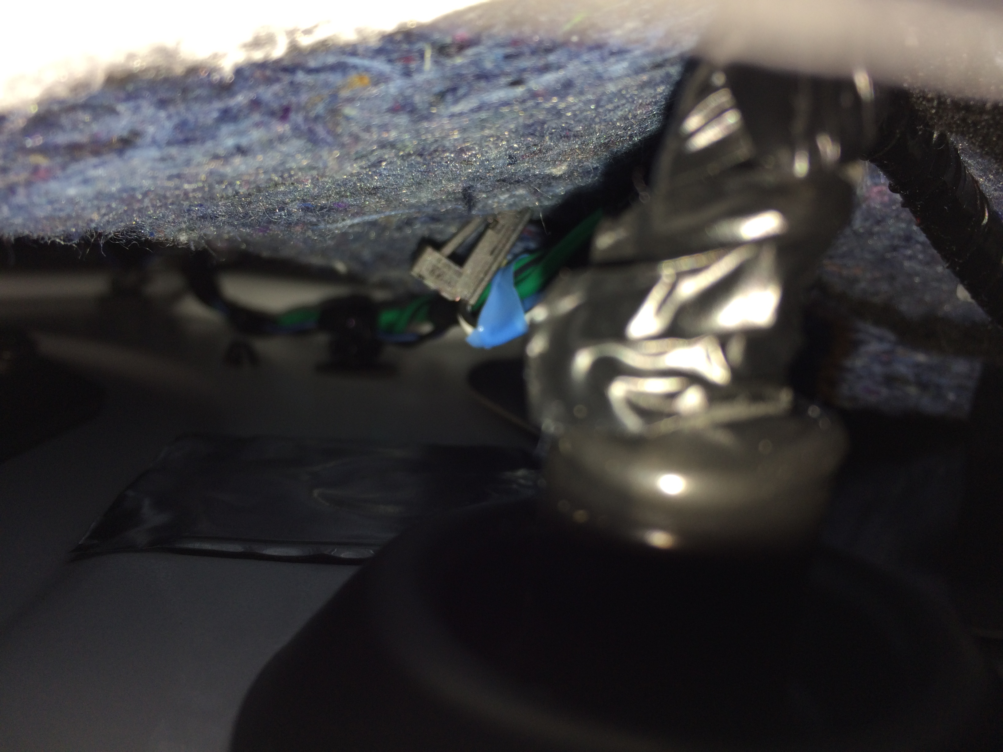

Jeg efterlyser erfaring med at montere disse lamper i de bagerste dør på en Model S, hvor der i forvejen ikke er lamper.
Er det rimeligt nemt at efter montere, når man selv skal skære hullerne ud?
Der er en Tesla ejer i Vejle der spørger, men jeg har ingen erfaring med, hvor nemt eller svært det er??
KimT Jan 30 '17
Det er tydelige at se/mærke hvor man skal skære hul i beklædningen til lampen - man behøver ikke pille beklædningen af.
Da jeg havde gjort det lyste jeg med en lygte op og kunne se ledningen bundet sammen med en anden. Jeg trak den fri med en stykke stivt ståltråd.
Her ses stikket - fotograferet op igennem hullet jeg lavede. Det blå tape er det som man skal have "skåret/trukket" over så stikket kommer frit.
