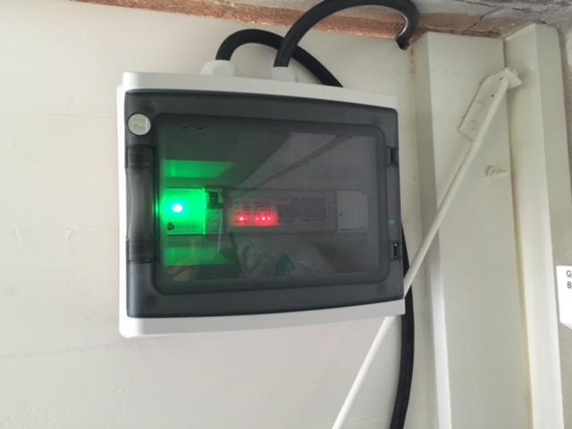

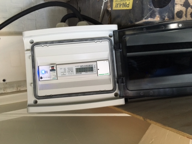

Jeg har samlet 2 stk indtil videre. En til mig og en til min kollega.
Det var mig der havde en defekt modstand. Hvor jeg med det samme, efter jeg havde konstateret det var den der var defekt, modtog en ny med posten.
Bortset fra det, var det rimelig lige til at samle boksen.
Lidt billeder
Første boks samlet
Inden den blev monteret ude i garagen
Fruen ville ikke have den monteret uden for, så den blev monteret på indersiden af garage porten (Garagen er for lille til Teslaen, så der holder MC'en). Ledningen skulle nok have været lidt længere, så måtte monteret den på hovedet for max længde. 7m kable kunne være en lækker udvidelse.
Den lyser lidt meget til udvendig montering, så hvis den skulle sidde ude, ville jeg nok dække af med noget så lyset ikke var så tydeligt. Evt. sætte en lås i så let påvirkelige sjæle ikke finder på at slukke den. Så vidt jeg kan se er det en mulighed i boksen.
Anden omgang, gik som altid lidt nemmere og med et lidt mere elegant og steamlinet resultat.
