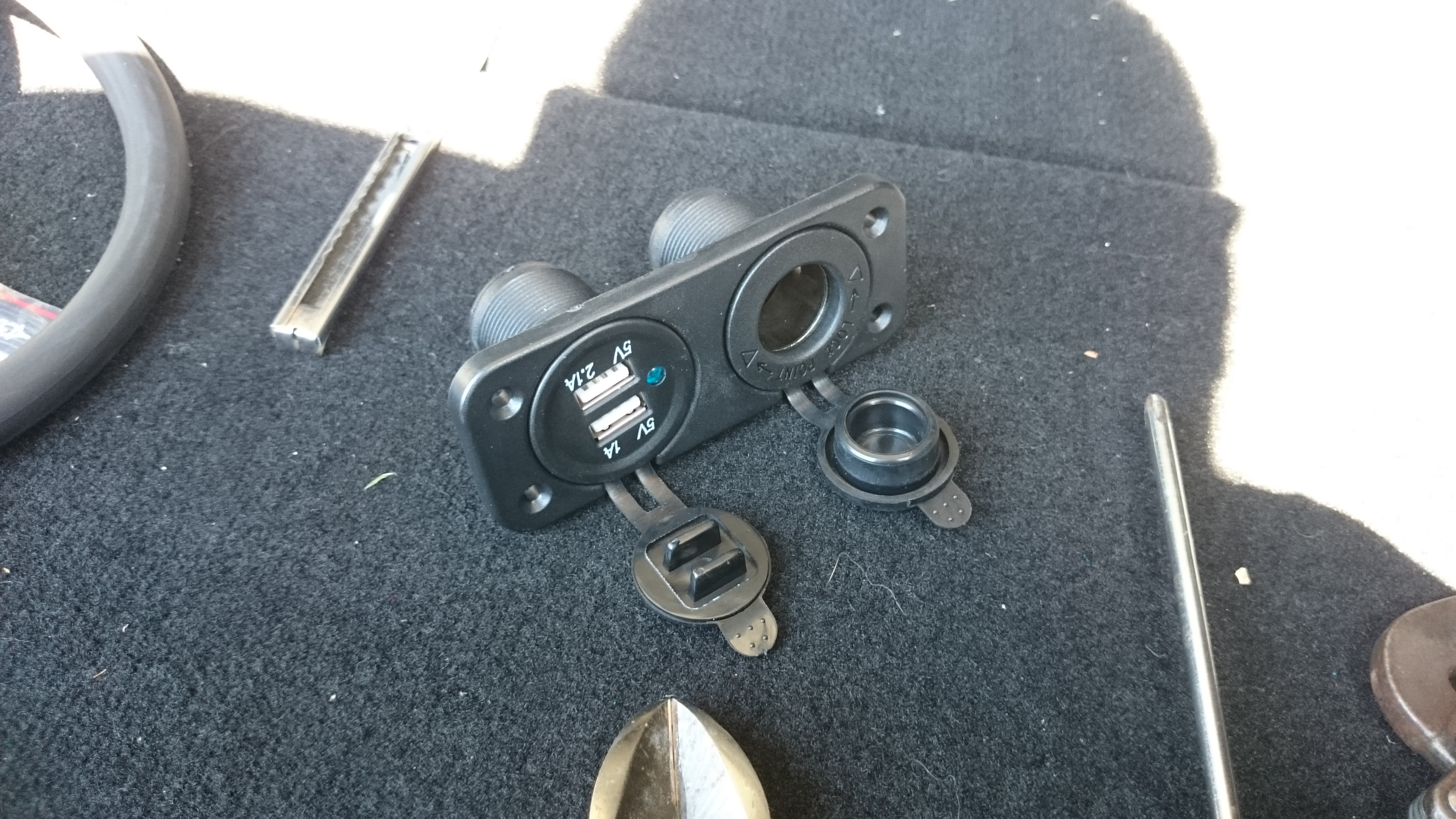

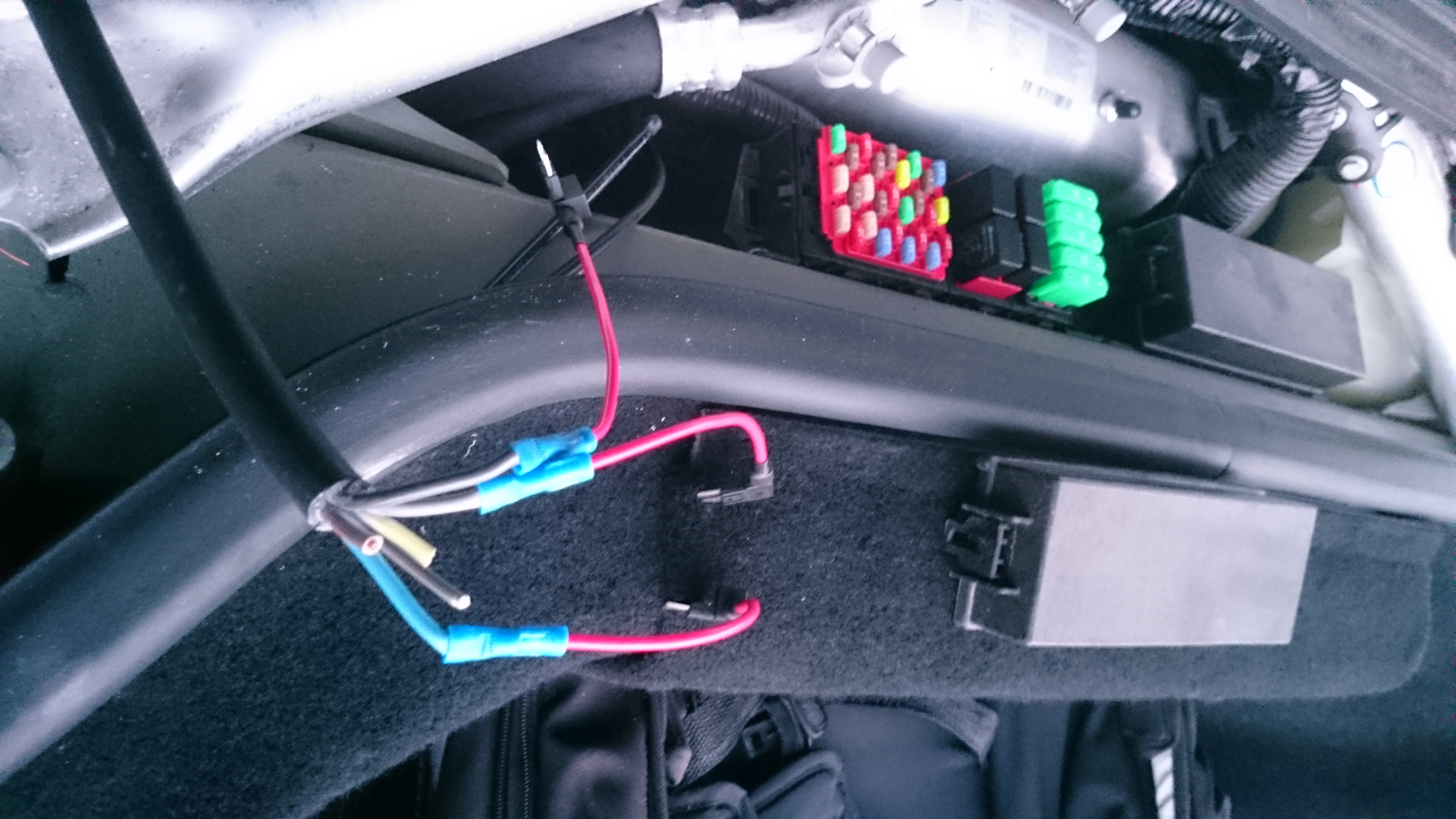

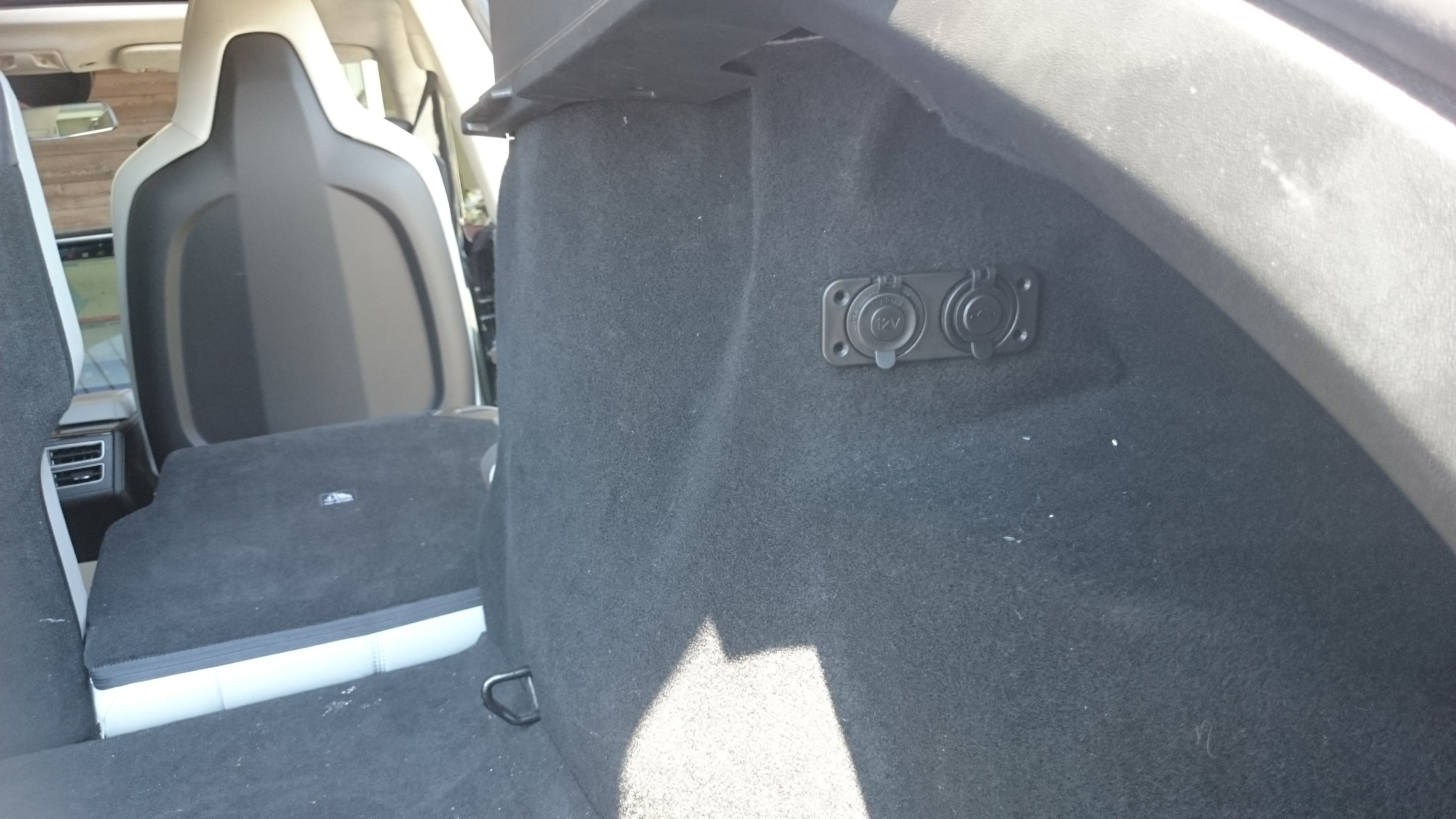

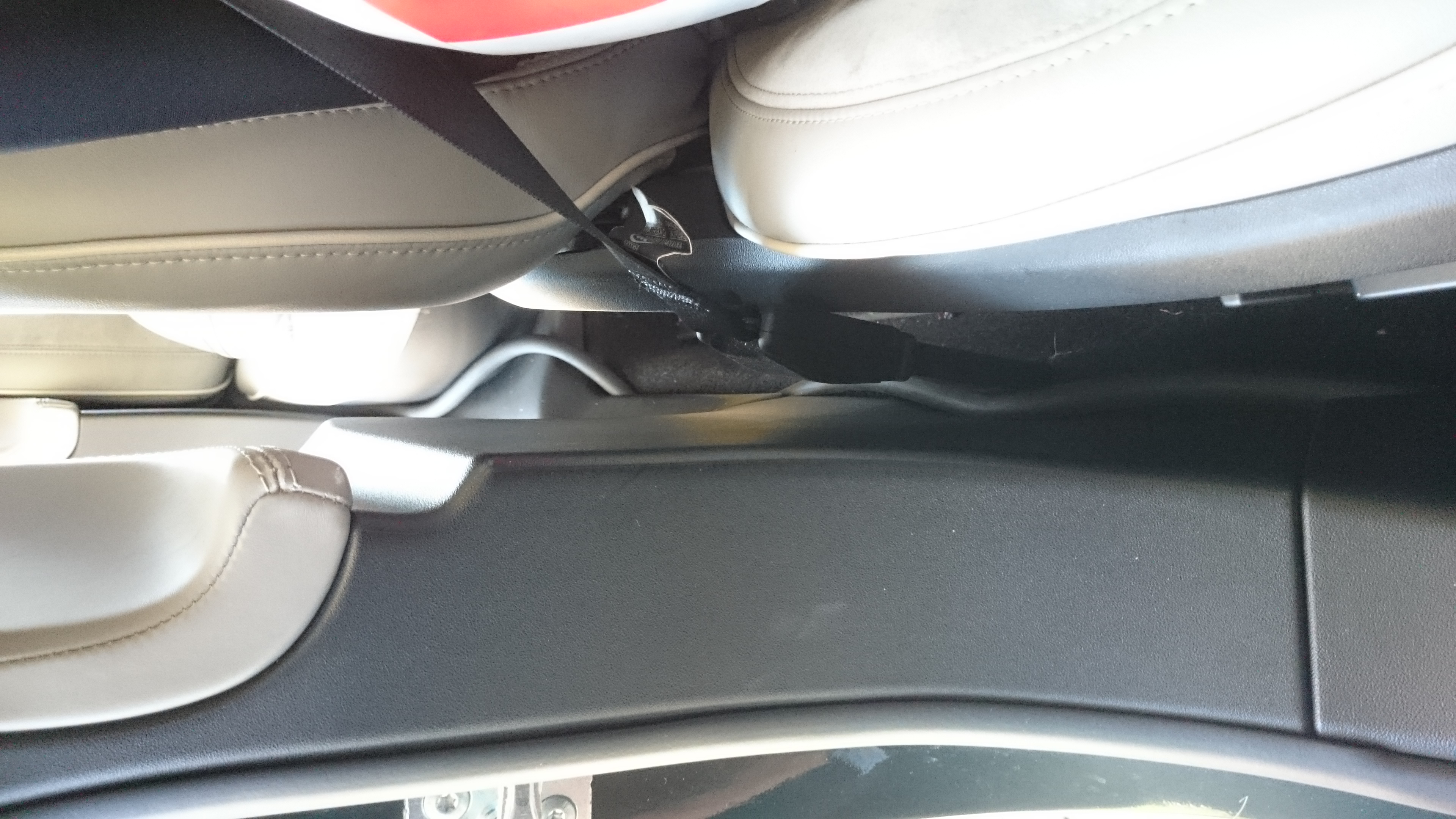

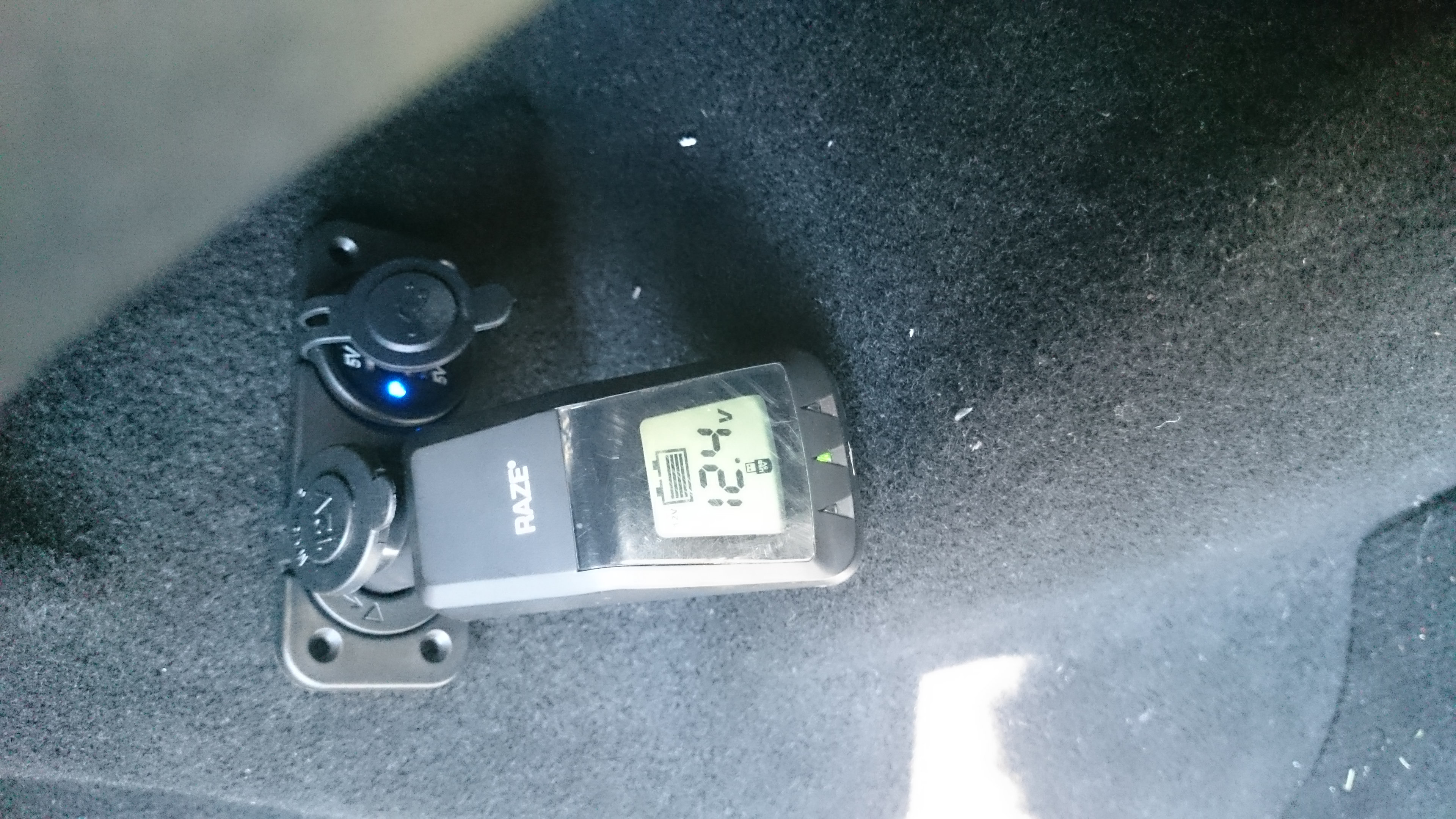

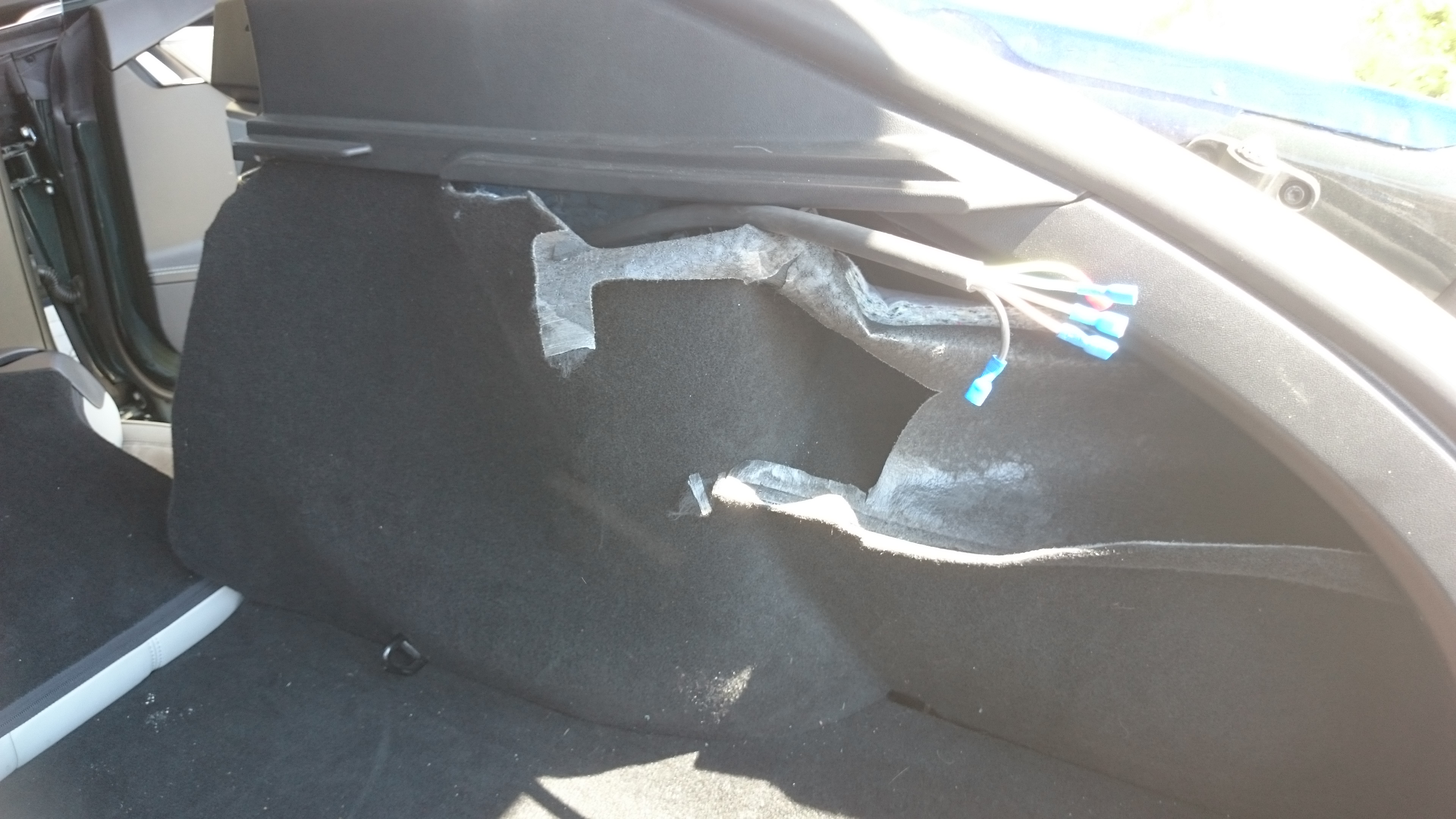

Så har det lille lørdags projekt taget form. Her er der et par billeder til inspiration.
Der er brugt 5x2.5kvt, da det var det der var i huset. Kunne evt ha brugt overskudsledning fra solcelleanlægget. 6kvt.
Komplicere dog tingene når der skal laves overgange.
Der er fremført 1x 2.5kvt til 12V udtag. 1x2.5kvt til 5V stikket og et ledigt 2.5kvt til fremtidigt behov. Der er brugt Fuse-a-tap og 20A sikringer. Man kan vel prinicipielt bruge 30A sikringer, men en køleboks, selv kompressor bruger maks 5-7A. Man kan også tilslutte en 230V omformer op til sikrede effekt.
Nul er tilbageført over de to ledige ledninger og skruet i stabilisator bøjlen (alurøret med 2 bolte ved luftfiltreret.
Teslatap's guide til NVX forstærkeren er brugt til at fremføre kabel gennem firewall.
Fuse er placeret på hhv. højre og venstre dør håndtags sikring F38 og F48.
