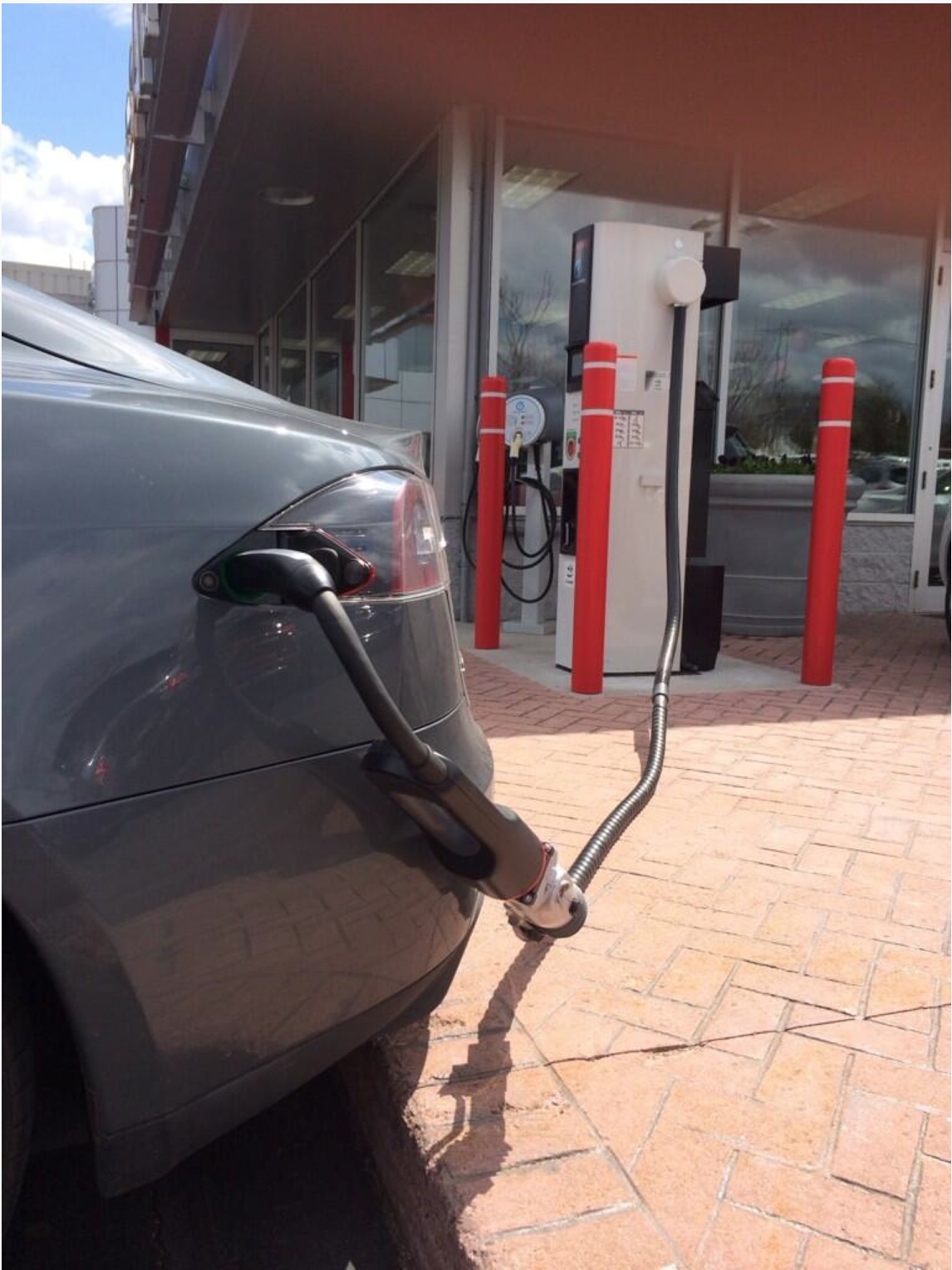

Så har min fået fixet 32A ladning og er klar til den store køretur. Så lige en CHaDeMo adapter hos Tesla, men fik ikke lov til lige at låne den med på tur, øv....;-)
Bianco Jul 30 '14
!?! Har Kirstinehøj en CHaDeMo adapter?
Nogen ide om det var til intern test, eller første lev af det endelige produkt?
Hookmaker Jul 30 '14
Yes, men kun til intern test - så jeg kunne desværre ikke få lov til at låne den til min Frankrig/Englandstur imorgen..;-(
De forventer snart EU godkendelse.
Kiefer Jul 30 '14
Hookmaker: Pics, or it did not happen ;-)
Forummets indlæg er redigeret af Kiefer Jul 30 '14
Sågerne..;-)
supergaard
supergaard Jul 30 '14
haha, bilen har en amerikansk ladeport, godt forsøgt ;)
men elegant er det med den tunge og enorme sammenkobling ... synes CDM efterhånden forekommer forældet..

Kiefer Jul 31 '14
Hookmaker: Fnis.. hvad lavede du ved en Nissan forhandler? ;-)
