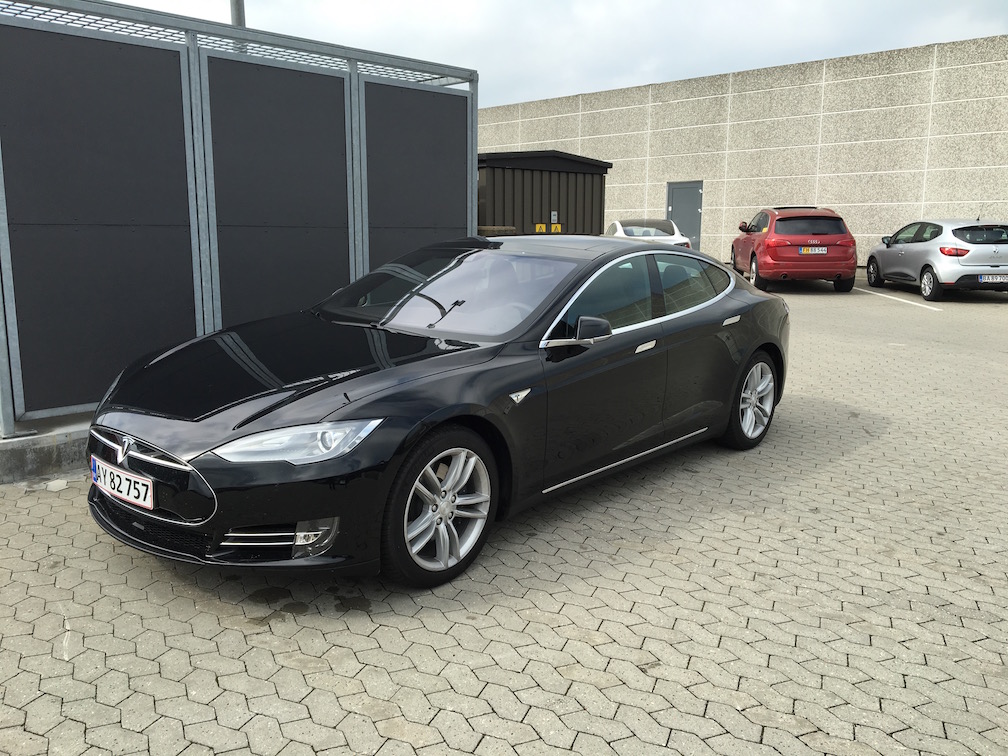

Men her er så billedet af vores nye Tesla Model X indtil videre, billedet siger vist det hele. det da da godt nok en 90D...
