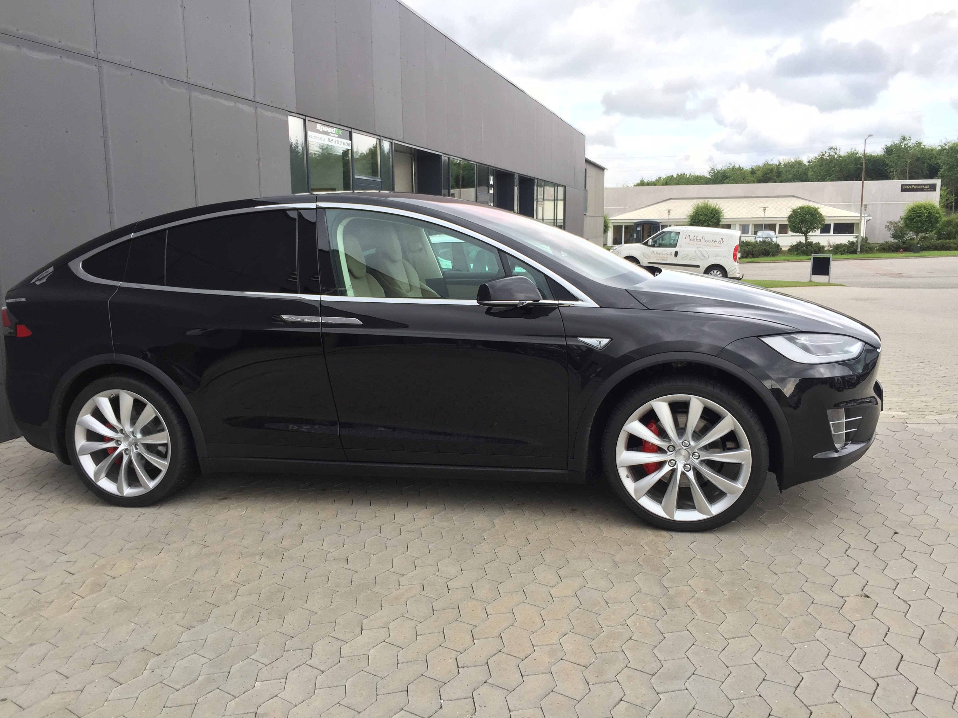

Jeg var inde og hilse på Tesla i dag. De fortalte at der kommer powerwall på det danske marked efter nytår, så man kan gemme strømmen til når den skal bruges.
Spottede i øvrigt denne lille lækre sag. (gid man var den heldige ejer)
