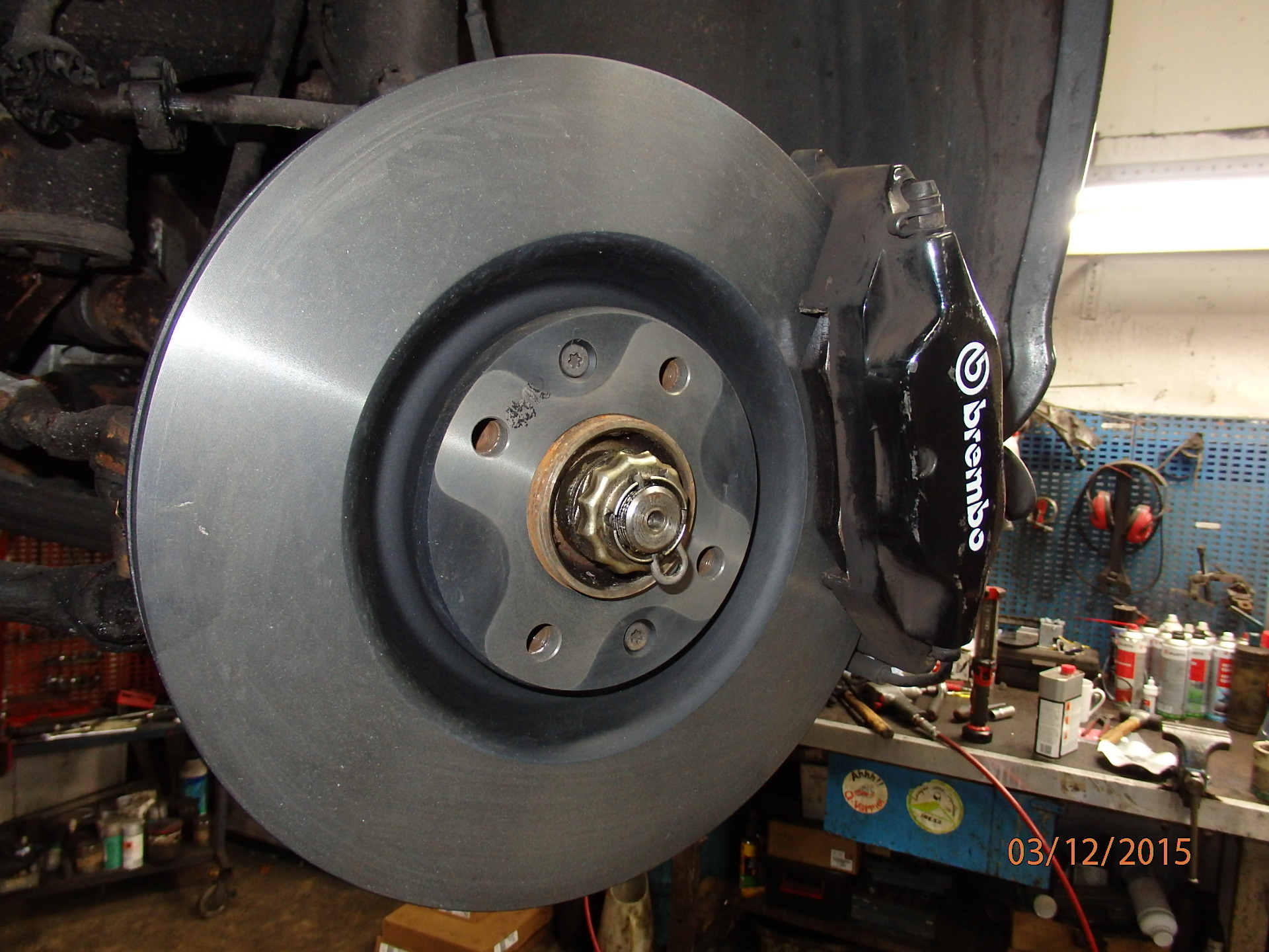

Ja, de syntes kun at være fire stemplede! Tesla S bremser var vist oprindeligt lidt forskellige fra Camaro SS Brembo, men forskiver blev tidligt ændret til mindre diameter, men større tykkelse og måske er Camaro og Tesla ens nu. Brembo har ofte solgt samme løsning til mange leverandører (Ferrari, Lotus og Porshe i 1990'erne)  Brembo stumper er normalt meget konkurrencedygtigt prissat. Bremseskiver til en motorstærk ICE uden regenerativ bremsning er dog ikke optimale på en El-bil, som jo ikke slider voldsomt og mest har brug for store skiver pga. vægt og god køling, men meget lidt slid. Hvis en bil i forrige århundrede havde voldsomt rustne eller sorte skiver, drejede man dem af, og det er jo den indlysende fix til en Tesla, så spares lidt vægt og evt. cast drejes af. Men om man fortsat kan finde nogen der drejer skiver af vides ikke. Peugeot 406 Coupe Club UK, har eksempler på bremse kaliber renovationer, som endda har genlakeret kalibre med korrekt Brembo logo, og jeg er personligt ligeglad om der står Tesla eller Brembo (Brembo er i øvrigt højglans). Jeg vedlægger billede af Peugeot/Brembo, kalibre dog ikke nypolerede:-)
Man kan også selv gå i gang med denne vejledning! Spøg til side, det her er ikke high-tech og for 30.000 dKr, kan man af-dreje mange skiver, rense kalibre og skifte stemplernes forseglinger! Måske skulle vi finde en pensioneret mekaniker og en omhyggelig maskinarbejder og få startet en lille business.

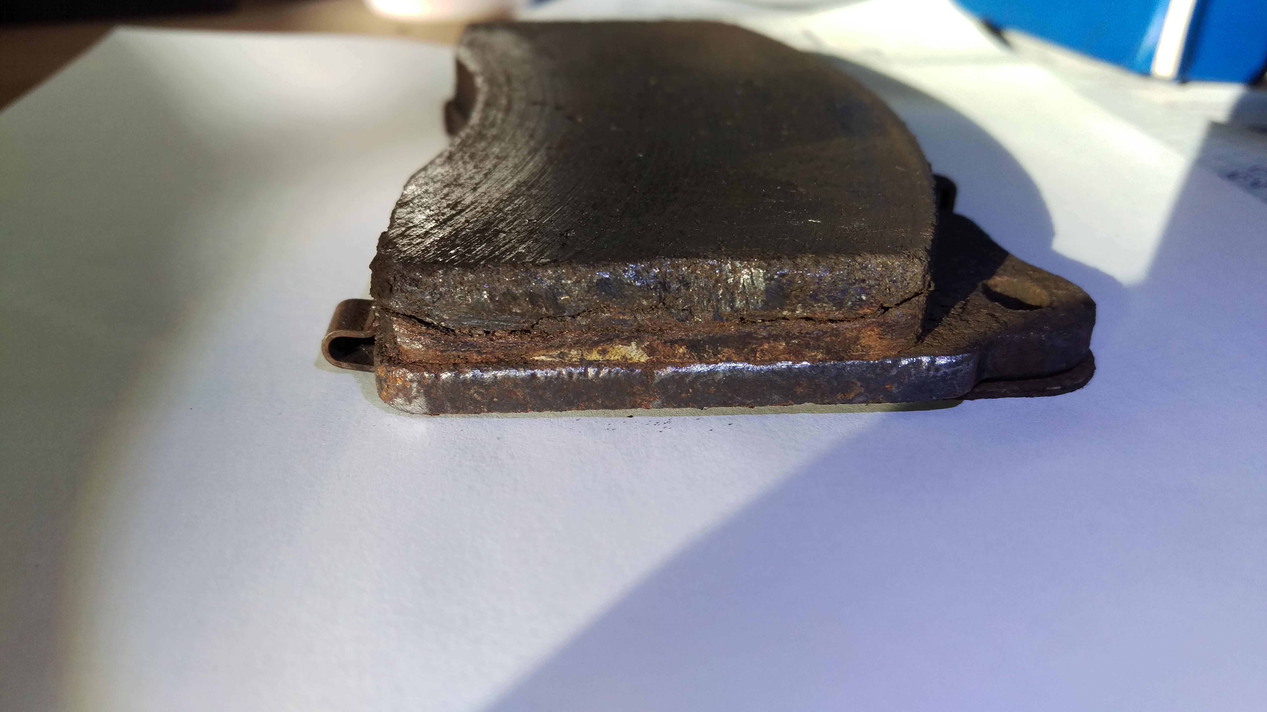

JeppeB_HinnerupAuto
Vedligehold af bremser er vigtigt, denne bremseklods har kun kørt 41.000 km, den er porøs i belægningen og er revnet så den begynder at slippe bagpladen :-(
