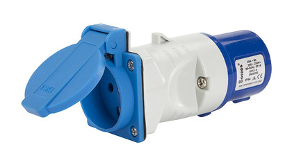

Du bør bruge gummiledning, så adapteren bliver vandtæt. Ledningen skal have 3 eller 5 ledere med tværsnit på min. 1,5 mm², men helst 2,5 mm².
I princippet kan du nøjes med en ledning med 3 ledere: Forbind fase 1 (rød dåse) til fase (blåt stik), nul til nul, jord til jord. Fase 2 og 3 i den røde dåse bruges ikke.
Du kan også bruge en ledning med 5 ledere, hvor du bare klipper de to af faserne (fase 2 og 3) af (bruges ikke), og så forbinder du ellers de 3 resterende ledere som nævnt ovenfor.
Jeg har selv lavet en tilsvarende adapter med en 5-ledet ledning (5 x 1,5 mm²). I stedet for at klippe de to af faserne af, har jeg udnyttet dem, så jeg har to ledere, der begge er parallelforbundet med fasen, og to ledere, der begge er parallelforbundet med nul i begge ender. På den måde har strømmen dobbelt så meget tværsnitsareal at løbe igennem og der er således ikke så meget modstand (og varmetab) i adapteren. Hvis du bruger denne løsning, vil 2 parallelforbundne 1,5 mm² ledere svare til 3 mm². Men der er mange ledere at holde styr på, så husk nu at dobbelttjekke, at du ikke er kommet til at bytte rundt på nogle af lederne!! Test med et multimeter, før du afprøver adapteren på Tesla'en.
Det er også vigtigt at sørge for at skrue lederne rigtig godt fast, da en løs forbindelse kan overophede stikket!
Ledningen mellem de to stik skal i praksis være mindst 25-30 cm lang (anbefalet 30 cm eller derover), da du skal bruge lidt til at klippe af og ellers kan det være svært at samle stikkene.
