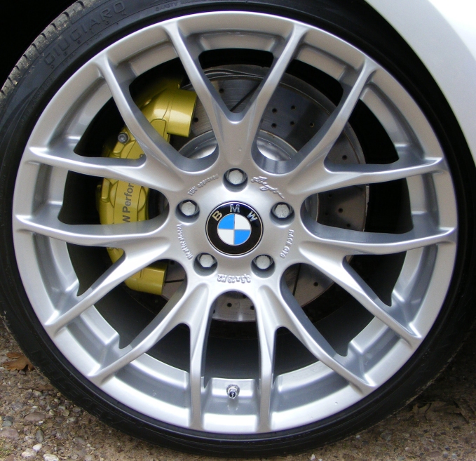

P85DK: Det passer ikke. Min tidligere BMW 135i med originale 6 stemplede performance bremser havde jeg sgu aldrig problemer med.... Bruger desuden mine Tesla bremser meget og har ingen problemer med manglende bremseeffekt, når det regner. Kun ved vask af bil.
Desuden så kan jeg nøjes med at sætte min Tesla i garagen i nogle få timer og bremserne sidder fast... Sgu ikke en UGE...
Originale performance bremser fra min BMW 135i:
