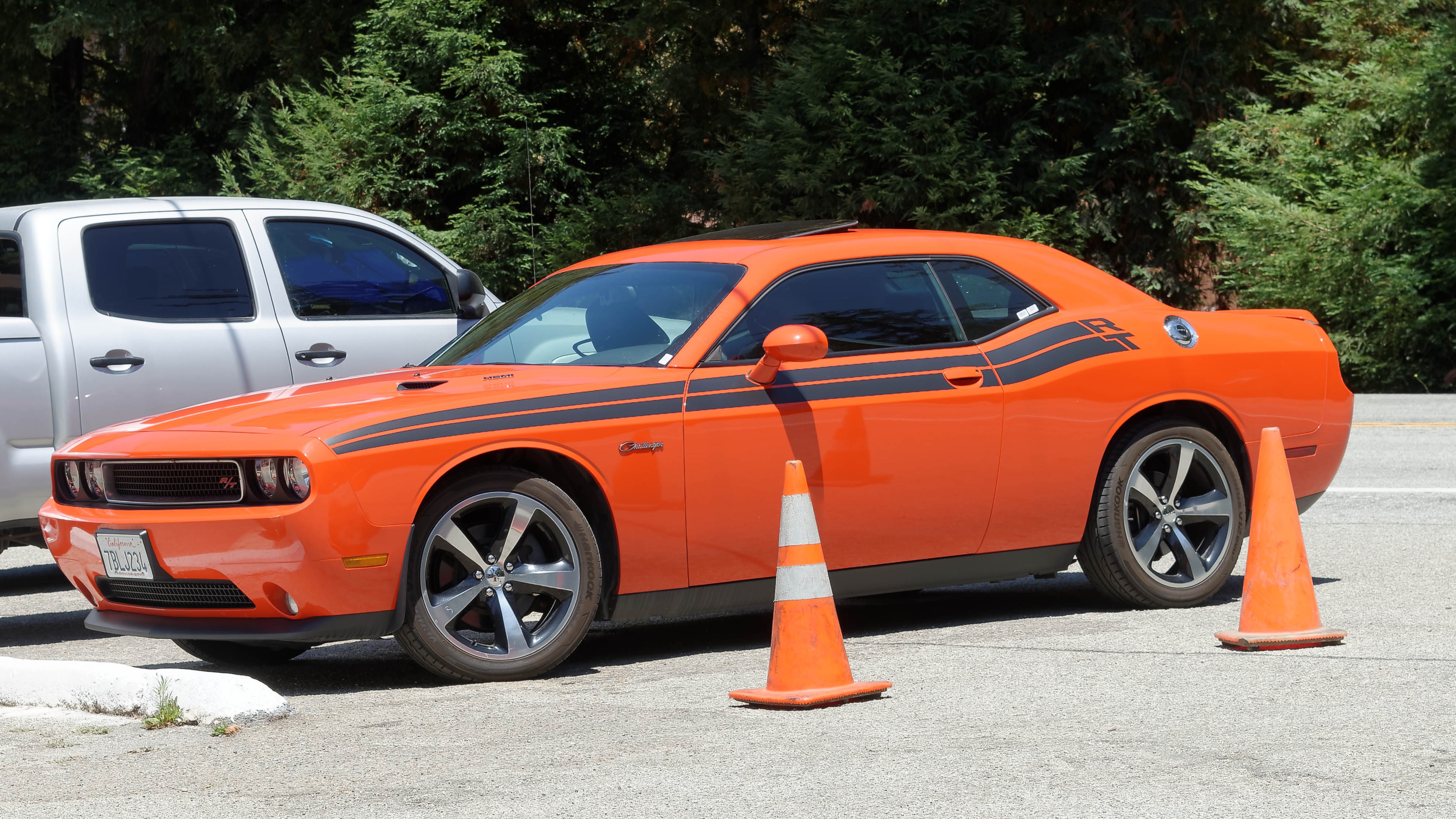

Mht. Hankook, kørte en Dodge Challenger R/T i USA i 2015 - den kørte overordentligt godt på Hankook Ventus dæk:-) Som rene sommerdæk, ville jeg ikke være betænkelig og daekonline har 245/45R19 til 1095 dKr. Men korrekte 243/35R21 skal man næsten til USA for at finde: http://tires.tirerack.com/tires/245%2035%2021
