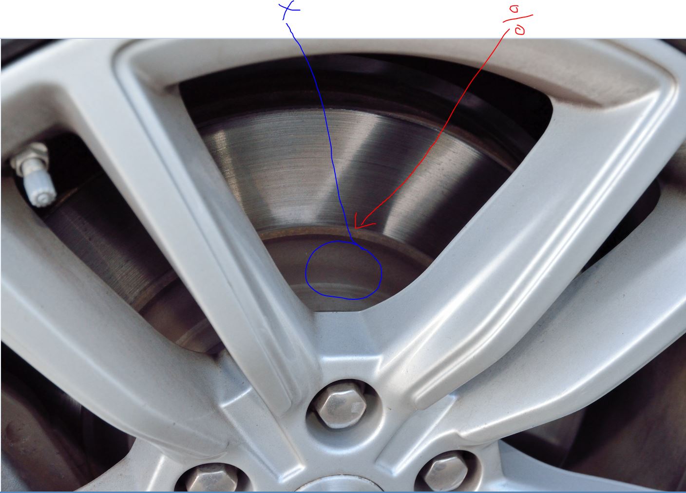

Det er ikke selve skiverne jeg tænker på men selve den klump metal som sidder der hvor man skubber fælgen ind. Beklager mit ringe ordforråd her...
NT_nofuel
NT_nofuel Mar 23 '17
går ud fra du mener det område der er markeret med rødt på billedet? Har det samme problem, det er rustet lidt og synes bilen hyler lidt når man bremser ned for at få den til at holde helt stille. dvs. fra fx 5km/t til 0km/t kommer der et lille hyl

Det markerede område er ret uinteressant - ses ikke med fælgen monteret - bruges kun som anlægsflade - kan ikke generere "lyde".
Du kan rengøre bremseskiven incl. navet med f.eks. stålbørste og give det varmebestandig alu. maling (f.eks. Alu High-Temp fra Biltema) - lettest med lille pensel da det endelig ikke må komme på bremseskivens slidflade (den blanke flade).
Den lille kant inden for og uden for klodsernes trædeflade (det blanke) kan renses med fint smergellærred og også males (hvis du er dygtig til at håndtere en pensel).
Så ser skiven næsten ud som ny og du begrænser rustdannelsen.

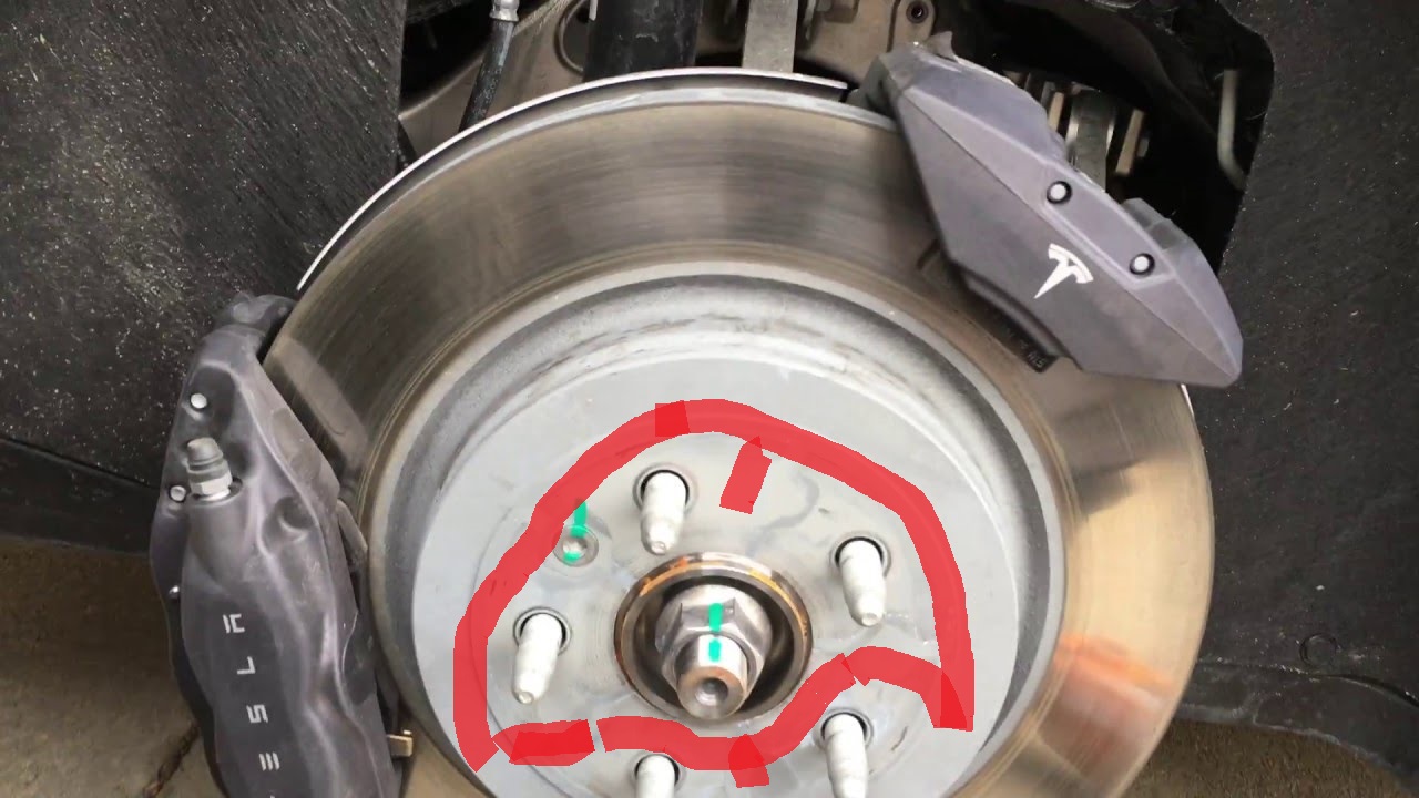

Jeg har vedhæftet billede af min 1,5 år gamle bremseskive og nav.
Dentynde rustrand, som rød pil peger på, på selve bremseskiven, kan kun forebygges ved at finde andre bremseklodser, som træder lidt nærmere på navmidten - er usandsynligt. Hvis du har rust i det blå område, kan det op-lakeres af Tesla eller af et dækcenter/maler servicecenter. Dette område rustede grimt på tidligere Tesla'er, men er lakeret bedre i 2015 og frem.

Jep det er præcis det blå område jeg refererede til.
Lyder godt at det kan omlakeres.
Nogen der har erfaringer med hvad det skal koste og hvor godt det holder?
