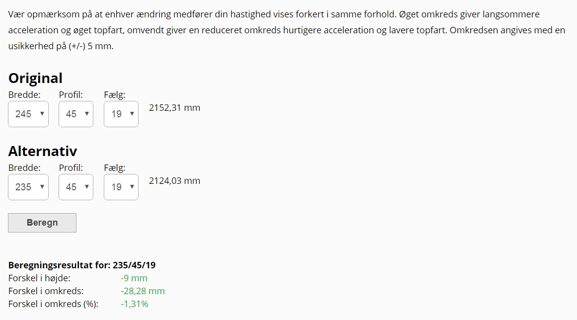

Meget interessant, det med rullemodstanden! Så man ku vride 235 dæk på og køre en smule længere ? (teoretisk).

Ja, jeg har skam overvejet 225/50R19 - giver samme omkreds som 245/45R19 og måske en anelse mere komfort, men det er jo en tung bil?? En BMW I3 kører 155/70R19 eller 155/60R20 for og 175/60 R19 eller 175/55R20 bag. Så store hjul, men smalle dæk.
MOS May 20 '17
Jeg tror ikke, at rullemodstanden er ret meget lavere, bare fordi du går lidt ned i dækbredde. Det betyder nok mere, hvilket dækmærke og model, du vælger, da der her er betydelige forskelle. Et smallere dæk vil dog utvivlsomt give lavere luftmodstand. Så lidt kan man måske godt spare.
Vær dog opmærksom på, hvis du monterer smallere dæk på de originale, brede fælge, at fælgene vil komme til at stikke relativt længere ud til siden ift. dækkene og dermed bliver fælgene mere udsat for skrammer ved nærkontakt med kantsten. Alene det gør, at jeg personligt ikke ville forsøge mig med smallere dæk.

Selvom vi er i småtingsafdelingen, vil et smallere dæk også give en mindre rulleomkreds, hvilket medfører at:
- motoren/motorerne kører med flere rpm ved samme hastighed. (dårligere økonomi)
- speedometeret viser en højere hastighed
- fælgene bliver mere sårbare. (som allerede nævnt)
jensk2
jensk2 May 20 '17
Om igen PEB. 225/50 giver dækhøjde 112 mm, medens 245/45 giver dækhøjde 110 mm. Så 225/50R19 har bestemt højere gearing end 245/45R19!
