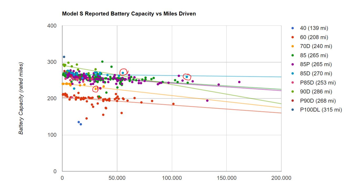

Mht rækkevidde kører en ny 90D selvfølgelig længere end en 70D, men iflg. PlugShare:
https://survey.pluginamerica.org/model-s/charts.php
bør man måske overveje 85D hvis man køber en model med mange km på tælleren Ved 90.000 miles går 90D's restkapacitet under 85 modllernes og ved 210.000 miles også under 70D kapaciteten. Kritik af graf: Grafen mangler endnu data ved over 100.000 miles. Den alt for flsde 85D trend afviger fra andre 85 modeller og måske har et par brugere rapporteret ind Range-Mode kapaciteten? Hvis man fjerner de tre outliers, jeg har cirklet med rødt, får alle 60, 70 og 85 modeller (gamle batteri type) samme hældning/trend.

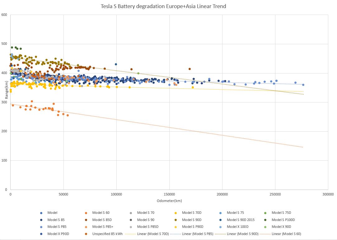

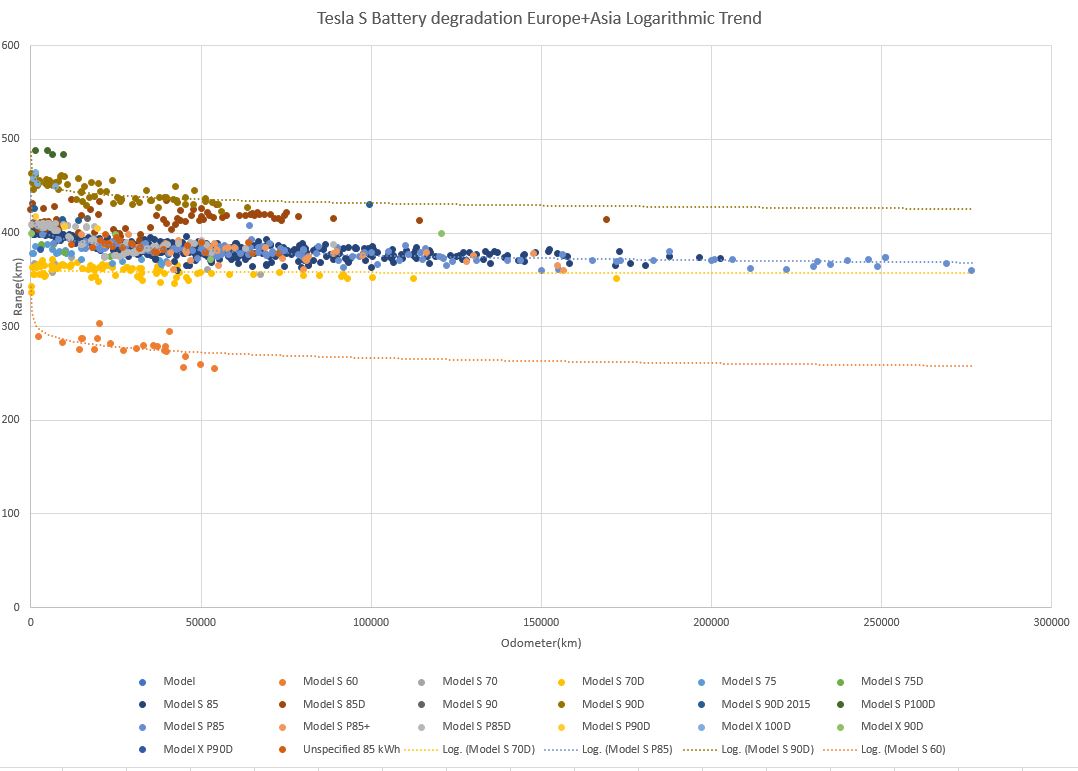

Jeg tror selv at 90 og 75 kWh batteripakkerne taber kapacitet lidt hurtigere end de gamle 60/85/70 kWh pakker, hvis altså man ofte lader til høj SOC, hvor Silikone dopede Li-Ion batterier degrader kraftigt pga. opsvulmning. Silikone doping var omkring 90kWh batteriets introduktion en veldokumenteret måde at forhøje energi densitet, med lidt tab af levetid. Men det ved vi først om nogle år.
Jeg kan ikke lide PlugShares noget begrænsede grafer, så jeg har ledt efter bedre data. Og heldigvis findes der mere omfattende data lige her: https://docs.google.com/...iDPIDialGnuKPsg/edit
Her er der væsentlig flere 70D og 90D data punkter i et Europe+Asia sheet, så jeg har (med noget besvær) lavet samme grafer som plugshare, men for EMEA.  Jeg vedlægger to grafer, en som viser at en lineær trend med få tidlige målinger (90D, 60) ved sammenligning med en meget længere måleserie (85 og 70D) groft vil overvurdere degradering hvis degraderingen faktisk er logaritmisk/omvendt eksponentiel:-)  Og det er masser af degraderings bidrag jo:-)

How MOS, 70kWH og 90kWh batteripakker  har ikke de samme batteri celler! 60,70,85kWh har samme ældre type, 'Ny60'/75/90kWh har celler med lidt højere celle kapacitet. Det ufortalt, syntes jeg (som Software/Data Ingeniør) at det er interessant at PlugShares amerikanske data og 'mine' europæiske data - ved lineær trend - giver samme kapacitet for en 70D og en 90D ved henholdsvis 210.000 miles eller 250.000 km. Som sagt er nok slet ikke tilfældet, men visse tab, f.eks. lagringstab ved høj SOC og høj temperatur er IKKE dokumenteret aftagende med tiden. Så den gamle præken bør nok gentages: lad kun så højt som nødvendigt og så sent som muligt:-)
