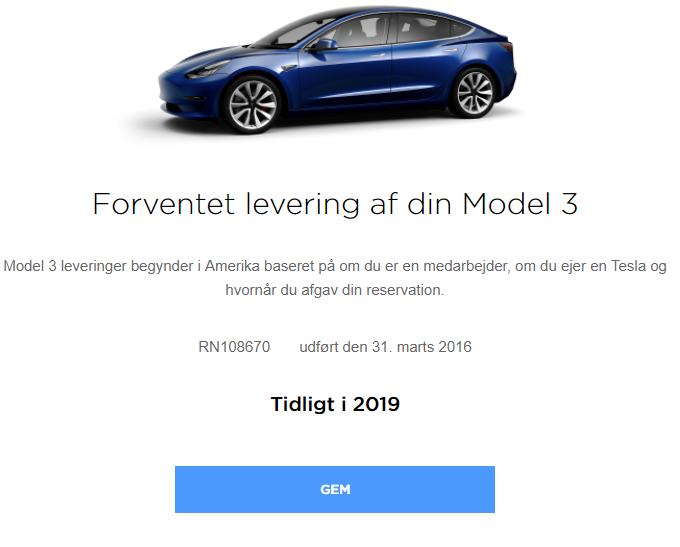

jramskov Feb 8 '18
Min delivery estimate er nu ændret til "Tidligt i 2019".

Har også estimat "Tidligt i 2019" med min førstedagsreservation.

Min er også udskudt til 2019, det var nu også min forventning.

Min delivery estimate er også ændret til "Tidligt i 2019". Katastrofalt! Det kommer jo til at koste titusindvis af kroner i ekstra afgift at få den indregistreret i 2019 ift. 2018. Far er ikke sur - far er skuffet!!
