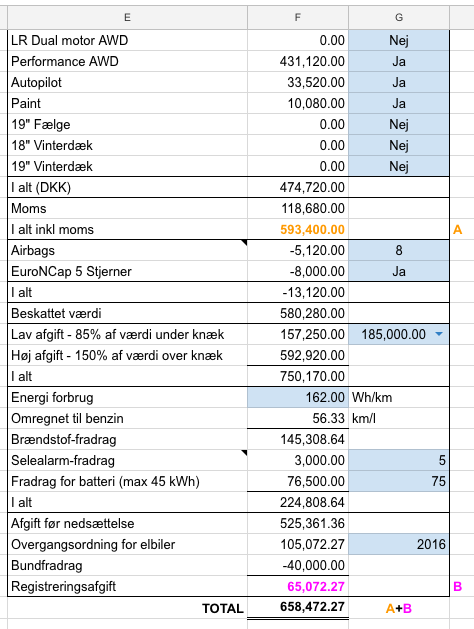

Med den seneste udmelding på 20% afgift og kr. 40.000,- i fradrag i 2019, er der så nogen, der kan udregne en ca. pris på en: Premium Model 3, Long Range, AWD, metallak, driving assist (ikke full autonomy)?

sorenfriis, jeg får det til 658.472 kr baseret på priserne fra KimT

Citat fra dipth sorenfriis, jeg får det til 658.472 kr baseret på priserne fra KimT
Tak. Kan du vise, hvordan du regner dig frem til det?
dipth
dipth Dec 7 '18
Her er mine beregninger

Du skal lige være opmærksom på at afgifts knækket i 2019 er ved 193.400 og at en performance er oplyst til at køre 530 km(64 km/l) - men de to ting går næsten ud mod hinanden.
Autopilot kommer således til at koste lige under 55.000, hvor afgiften tegner sig for de 13.000 kr., hvilket betyder at det er hip som hap om du vælger det up front eller venter til bagefter. Tesla burde lave et special tilbud til danskerne på en upgrade i op til fire uger efter køb at købe til de 42.000 kr. som tilvalget koster før afgift.
Blå/grå lak er ca. 16.000 kr. mens den hvide er ca. 22.000 kr. og den røde er ca. 27.000 kr.
Hvidt interiør er ca. 11.000 kr.
Der er ca. 110.000 kr. forskel på en similar spec'ed Performance vs Long Range, hvor de ca. 27.000 kr er ren afgift. For de 110.000 kr. får du 1 sek hurtigere acceleration, lavere undervogn, 20" fælge, kraftigere bremser, en spoiler og ikke mindst røde bremsekalipere - for slet ikke at glemme 'Track Mode'!
Forummets indlæg er redigeret af P85DK Dec 8 '18

Her er et link til regnearket, det er read-only, men du kan kopiere det til din egen konto og lege :)

dipth Dec 7 '18
P85DK jeg har rettet knækket til i regnearket, men forholder mig dog lidt skeptisk overfor energiforbruget du oplyser. Så vidt jeg husker er det staten selv som trækker et eller andet tal op af hatten når først bilen er på det danske marked, og det tal plejer som regel at være en kende lavere end hvad producenten oplyser...
P85DK Dec 7 '18
Det oplyste forbrug af Wh pr. kilometer divideres med 91,25 for at finde frem til, hvad bilen kører pr. 100 km. De 91,25 er det kunstigt høje tal som SKAT har fundet frem til sammen med bilbranchen.
mbk Dec 7 '18
Brændværdien af benzin er ca. 32 MJ/l, det giver 9125Wh/l. Så det er sådan set et okay tal, man kunne også have brugt 33 eller 34 MJ/l siger min Google søgning.
