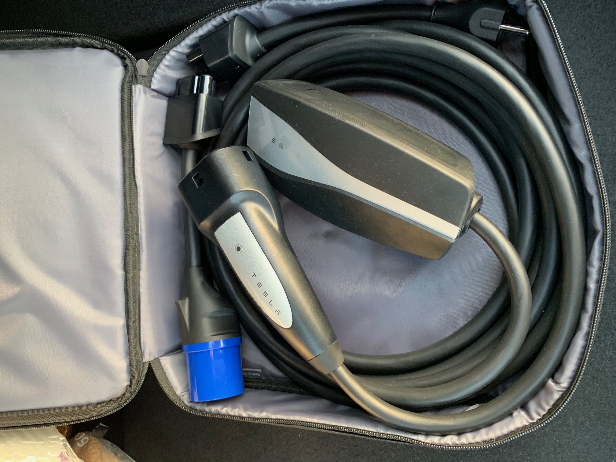

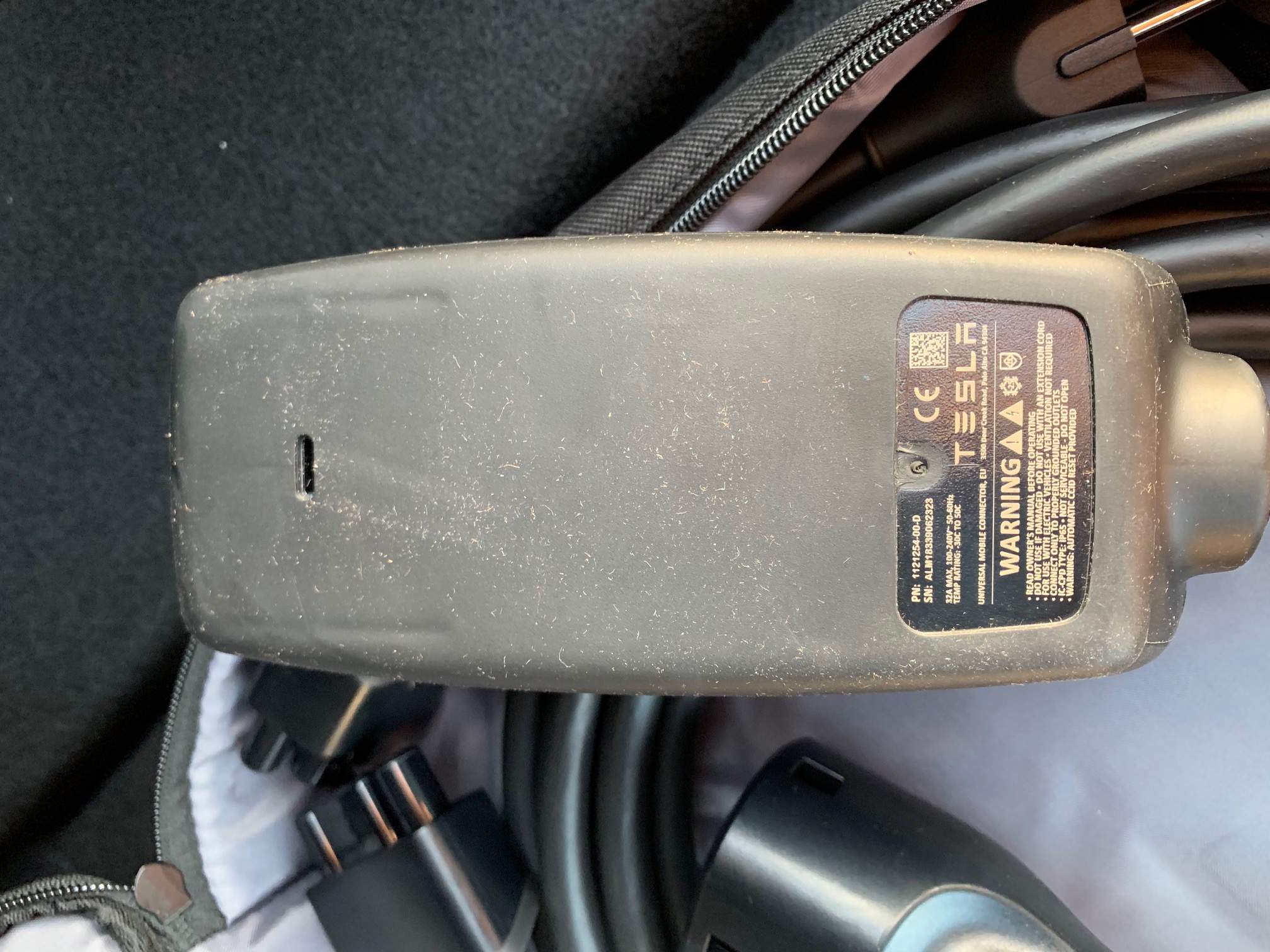

@DN
Gider du tage nogle billeder af den UMC der følger med, så vi kan få slået fast om den nogensinde bliver andet end enkelt fase. Billeder af adaptor stikket ville være rigtig godt.

32A - men der står vel ikke det store om det er på 3 faser.
Men det blå stik er beregnet til 16A ladning - altså 3,7kWh. Mormorstikket skal man passe på med. En alm. FUGA kontakt er kun 10A, og ikke beregnet til længere tids belastning. De nye FUGA kontakter er godkendt til 13A, men stadig ikke til længere tids belastning

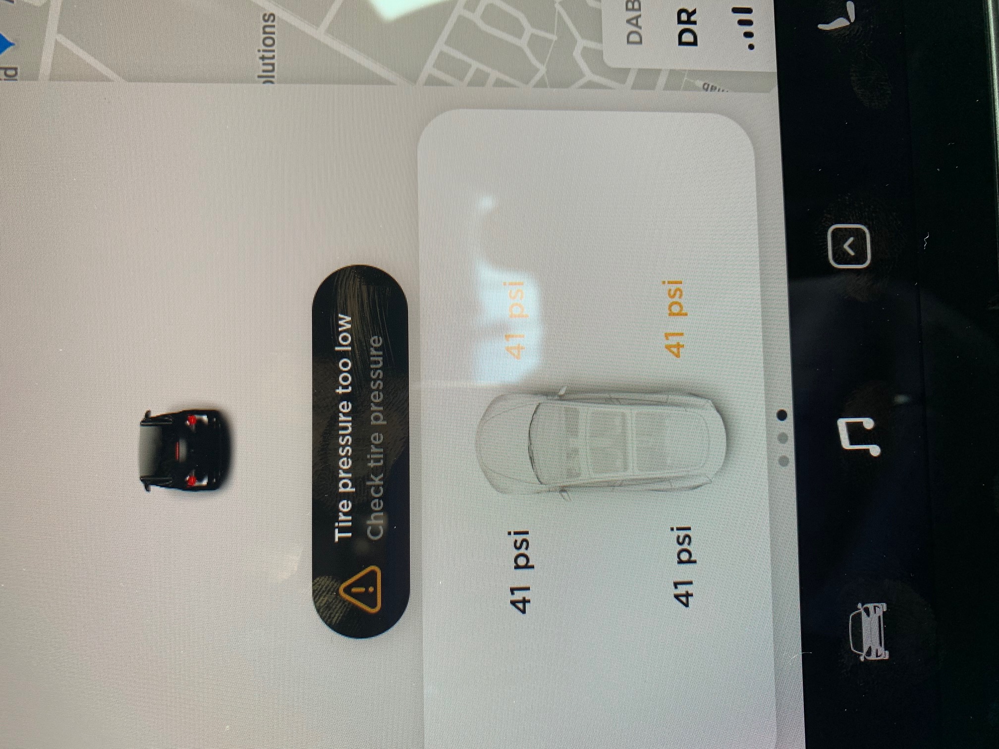

Er der i øvrigt nogen herinde der kan hjælpe mig med den her. Jeg har været oppe på tanken og tanke samme tryk luft i alle 4 hjul og den måler det også ens.

Efter hvad jeg har læst så er det en "afrundingsfejl". Hvis du lige giver den 1 psi mere, så burde den forsvinde :)

Quote from DN
Hvis 41 psi er det rigtige tal, så giv det lidt tid - der står vist op til 10 minutter i manualen.
Fra TM3 manualen:
'The Tire Pressure indicator light does not immediately turn off when you adjust tire pressure. After inflating the tire to the recommended pressure, you must drive over 15 mph (25 km/h) for more than 10 minutes to activate the Tire Pressure Monitoring System (TPMS), which turns off the Tire Pressure indicator light. If the indicator light flashes for one minute whenever you power on Model 3, a fault with the TPMS is detected (see TPMS Malfunction on page 134).'

@DN
Måske et billede hvor man kan tælle antal ledere

har nu undersøgt umc for M3
den er kun for 1 fase. de sidste 2 ben mangler inde i UMCen.
stikket er også anderledes, så den passer ikke sammen med vores 3 faset model til model S/X.
vores har en stump ledning med stik i enden.
den nye har stik direkte ind i enden af UMC, og er lavet fint. det ser mere færdigt ud.
når ledningen er i, er stikket usynligt.
der står 32A i bunden og den er leveret med 16A blå CEE stik.
jeg tror det er samme model de bruger i usa, hvor næsten alt er 1 faset.
så hvis 3 faset ladning ønskes, skal der en anden lader til.
fx UMC til model s/x eller anden hjemmebygget UMC.
