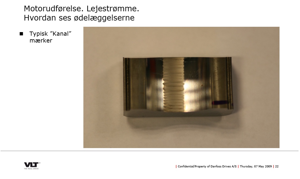

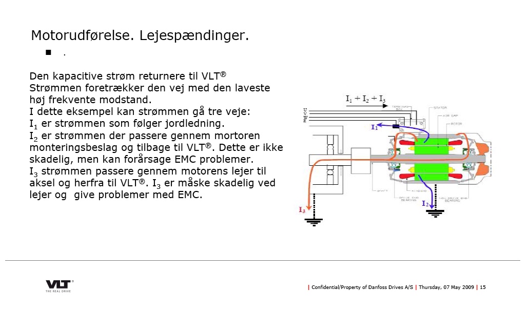

ved store efekter med frekvensomformer opstår der ofte temlig store lejestrømme. det er strøm der går mellem anker og stator, altså gennem lejet, som får ødelagt overfladen.
på nyere DU er der monteret en afledningsbørste for lejestrømme, for at beskytte lejet.
